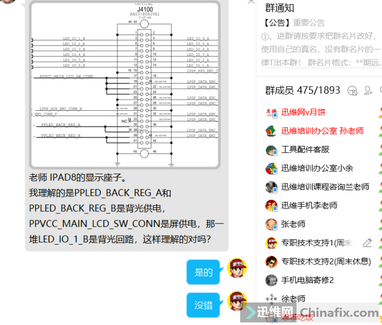

iPad 8的显示座子电路图中PPLED_BACK_REG_A和PPLED_...
8的显示座子电路图中PPLED_BACK_REG_A和PPLED_BACK_REG_B是背光供电吗?PPVCC_MAIN_LCD_SW_CONN是屏供电,那一堆LED_IO_1_B是背光回路,这样理解的对吗?答:是...

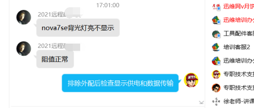

华为nova7SE手机进水有显示无背光,测到背光有20V升压...
华为nova7SE手机进水有显示无背光,测到背光有20V升压,是不是升压不够?答:换屏测试了没有,一般二三十伏多差不多了。2150424...

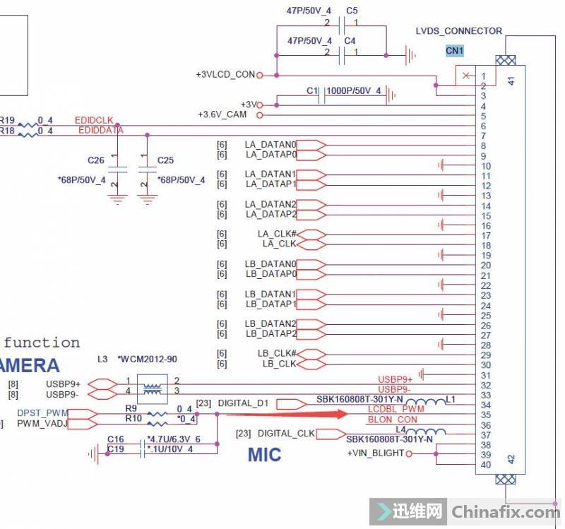

神州A460P 显示屏无背光维修
神州A460P 显示屏无背光维修
故障现象为:开机屏幕不亮 仔细观察屏幕显示正常,背光不亮。拆机查LVDS接口的35脚 LCDBL_PWM 电压为3.3V 正常 2127743接着再查LVDS_BLON R17 ...
