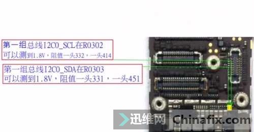

华为Mate S臻享版 小电流不开机
华为Mate S臻享版 小电流不开机
本帖最后由 缝子 于 2017-9-9 17:10 编辑华为Mate S臻享版 小电流不开机 电流0.04,不开机,更换电源无果啊,如何解决?求帮助1573688[/attach...

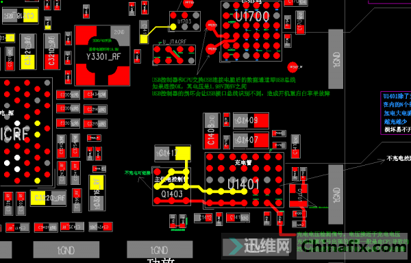

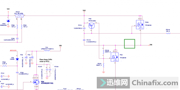

昨天接到一台联想Z370通电电源灯亮,电流走到0.9A后在0.8-0.9之间来回跳动,拆机板号:DAKL5MB16HO REV:H. 检查主板发现EL2烧糊了(烧糊的照片昨晚忘记拍了)...

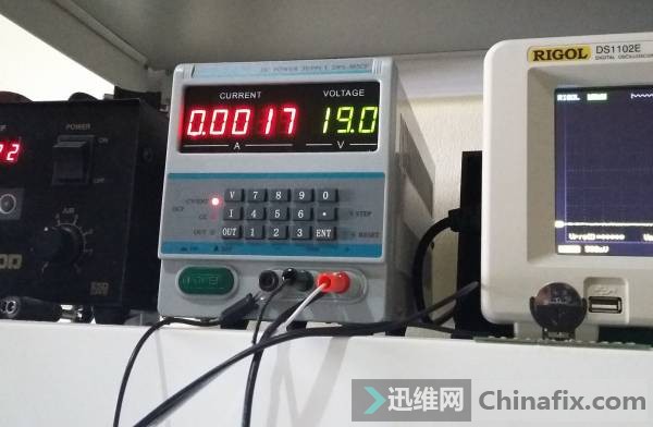

Acer P455不开机 电流0.001左右跳变
(用烧机法时一定要限流限压,将可调电源的电流设置一些,防止电流过大导致主板其他元件损坏,造成不必要的麻烦。一般可以先将稳压电源的电流设置在1A左右,...
