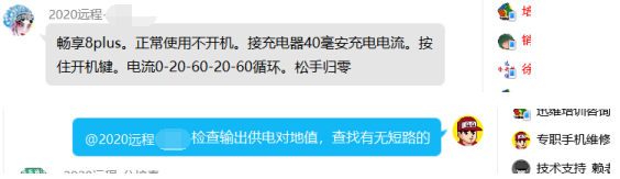

华为畅享8P手机不开机小电流抖动放手归0,需要检测是...
答:检查主电源输出各路供电对地值,查找供电短路的。2038112手机维修技术交流QQ群:581575157 电脑维修技术交流QQ群:116400199...

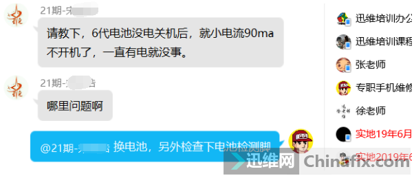

iPhone 6代电池没电关机后小电流90ma不开机了,一直有...
答:[size=10.5...

iPhone6代电池没电关机后,小电流90mA不开机,一直有...
答:更换电池,另外,检查下电池检测脚。2036640 ...

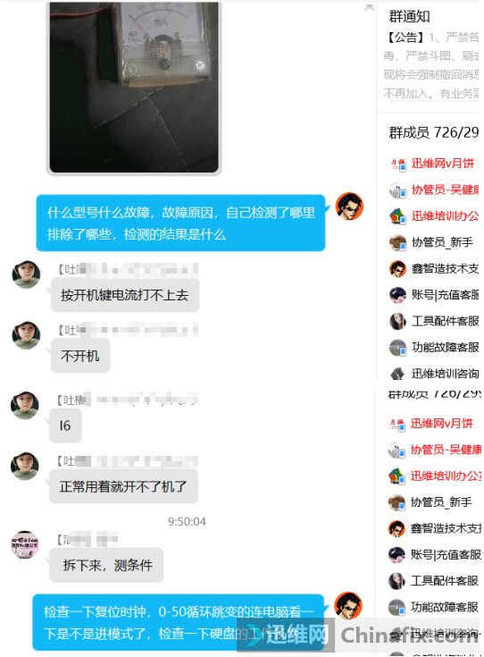

iPhone6正常使用不开机,按开机键电流打不上去怎么办...
答:检查一下复位时钟,[color=rgb(68, ...

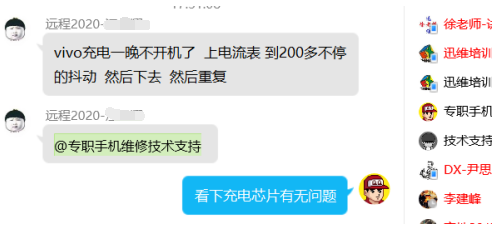

vivo充电一晚不开机了上电流表到200多不停的抖动,...
答:看下充电芯片有无问题。[color=...

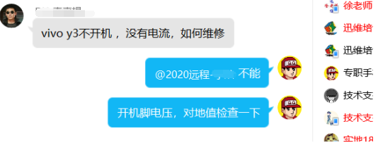

vivo y3不开机,没有电流如何维修?
答:开机脚电压,对地值检查一下。...

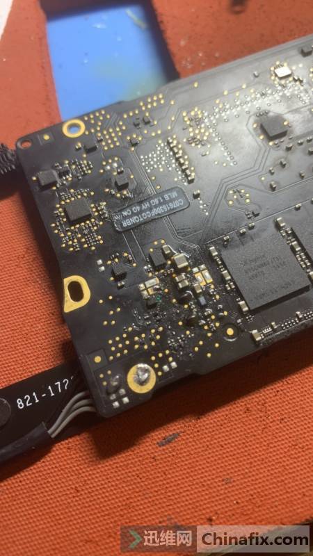

IPAD2018 A1893电流上到0.144不开机 已修好!
用直流电源供电按开机电流直接上到0.144后就停住不动了,这就傻眼了,之前没修过2018的IPAD,把屏蔽罩拆下来也没发现原件有损坏的。之前修6S的时候USB管理芯片坏...

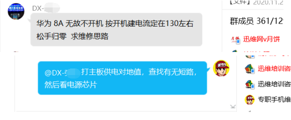

华为 8A 无故不开机 按开机建电流定在130左右松手归零...
答:打主板供电对地值,查找有无短路,然后看电源芯片2029940 [align=...
