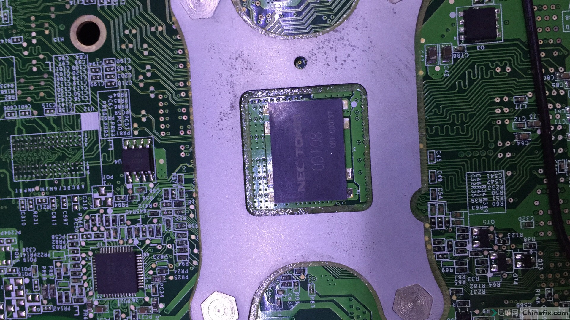

今天我用多图给小小白讲解如何更换大电容
更换大电容只需要两个设备
1:烙铁
2:斜口钳
注意事项:首先看好电容四周有没有
                小电容电阻,有的话一定好注意
                 不可弄掉
                以下整个过程不需要用力的
                用力可能会损坏主板

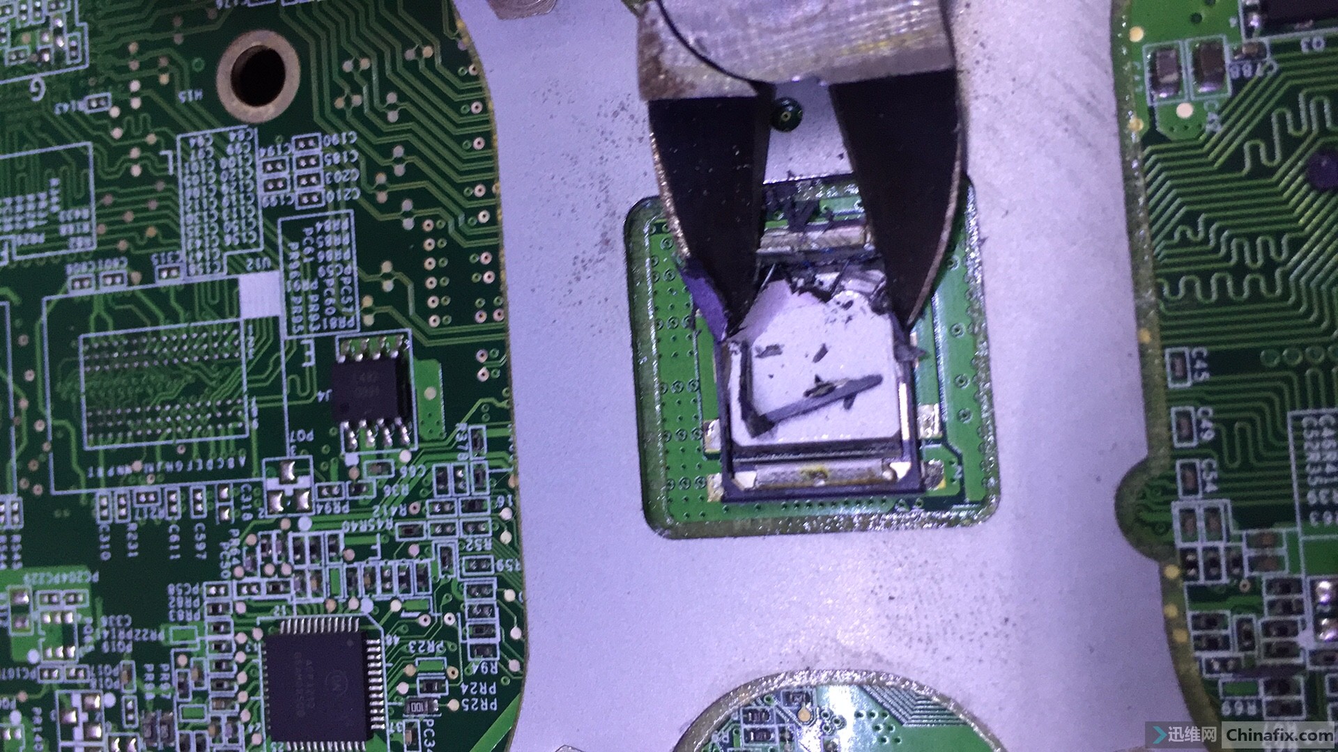

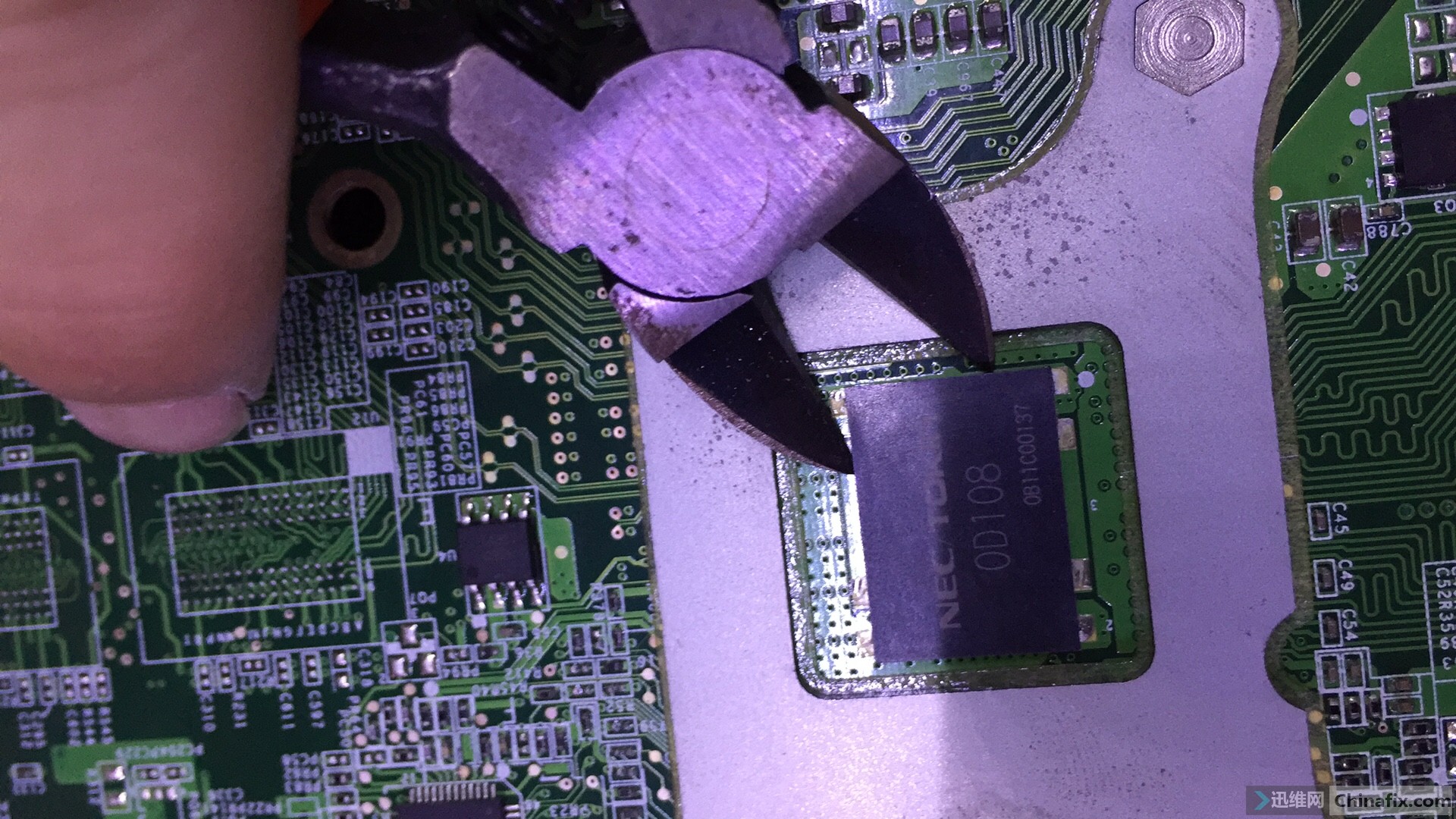

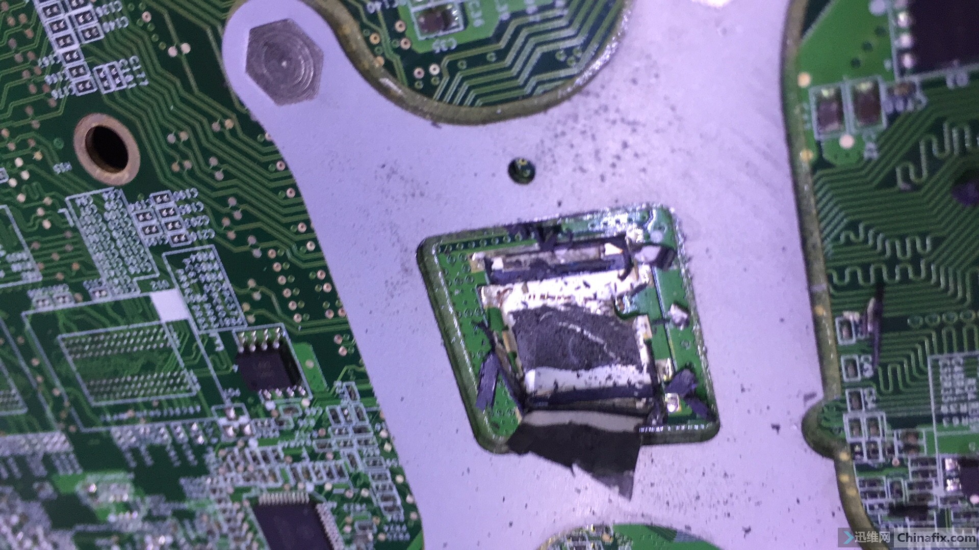

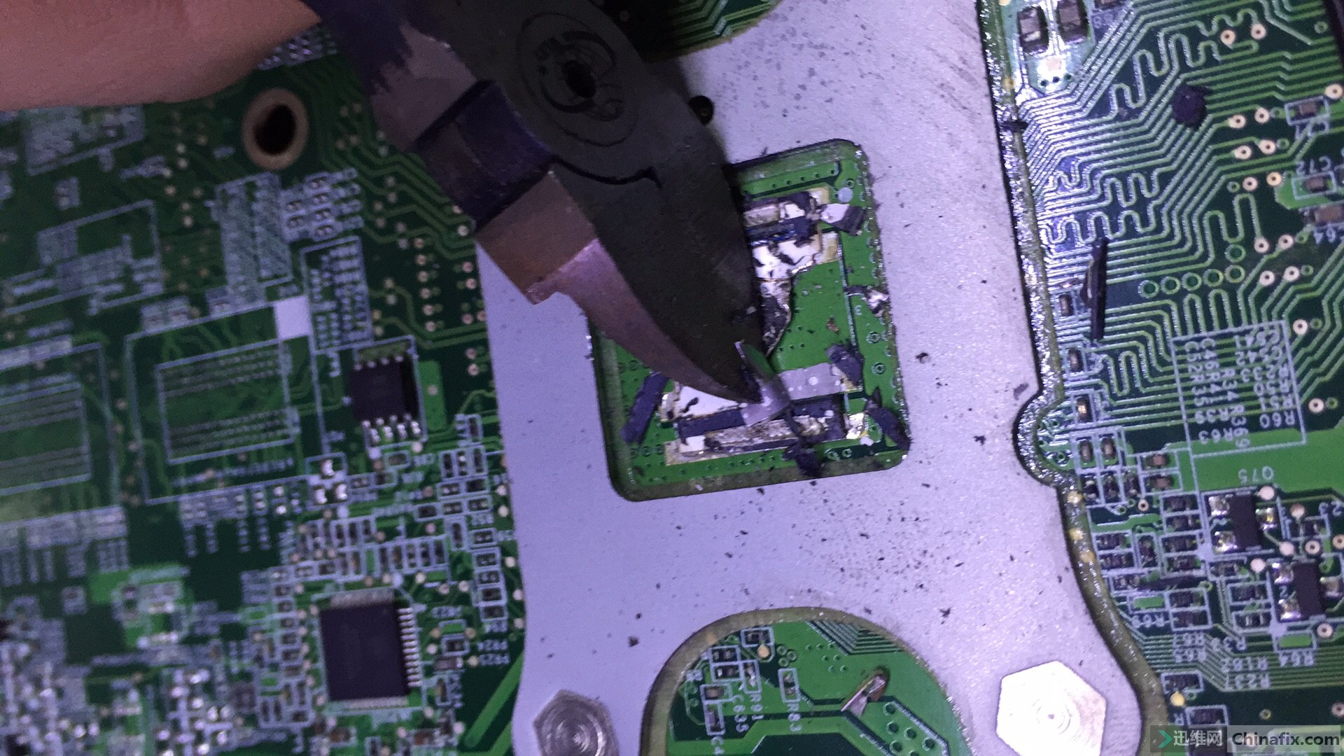

用斜口钳从这个方向侧面剪下去
此时电容外盖被打开
继续从那个方向减下去

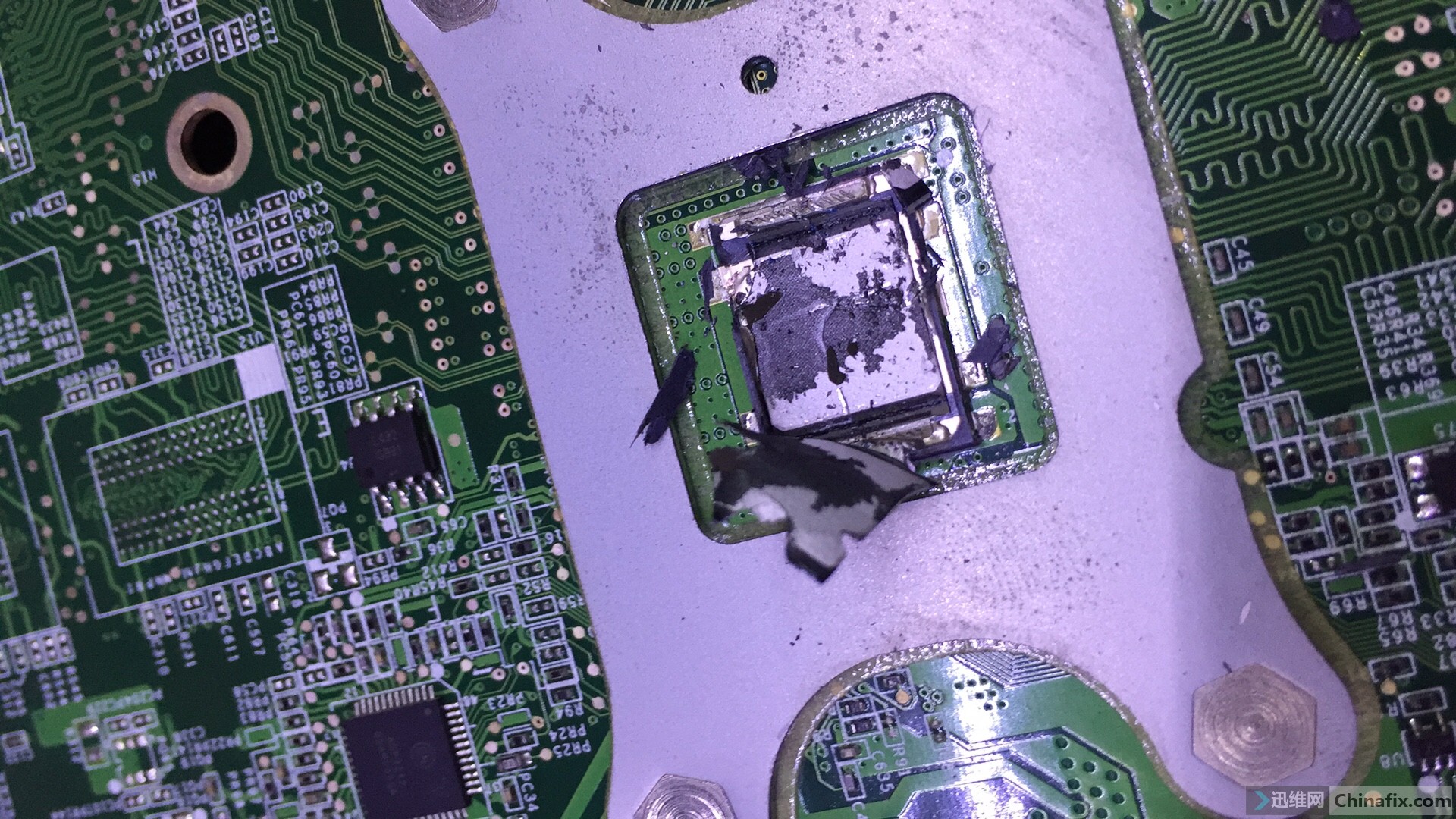

第二层也去除
换个方向剪下去
最后一层也被去掉

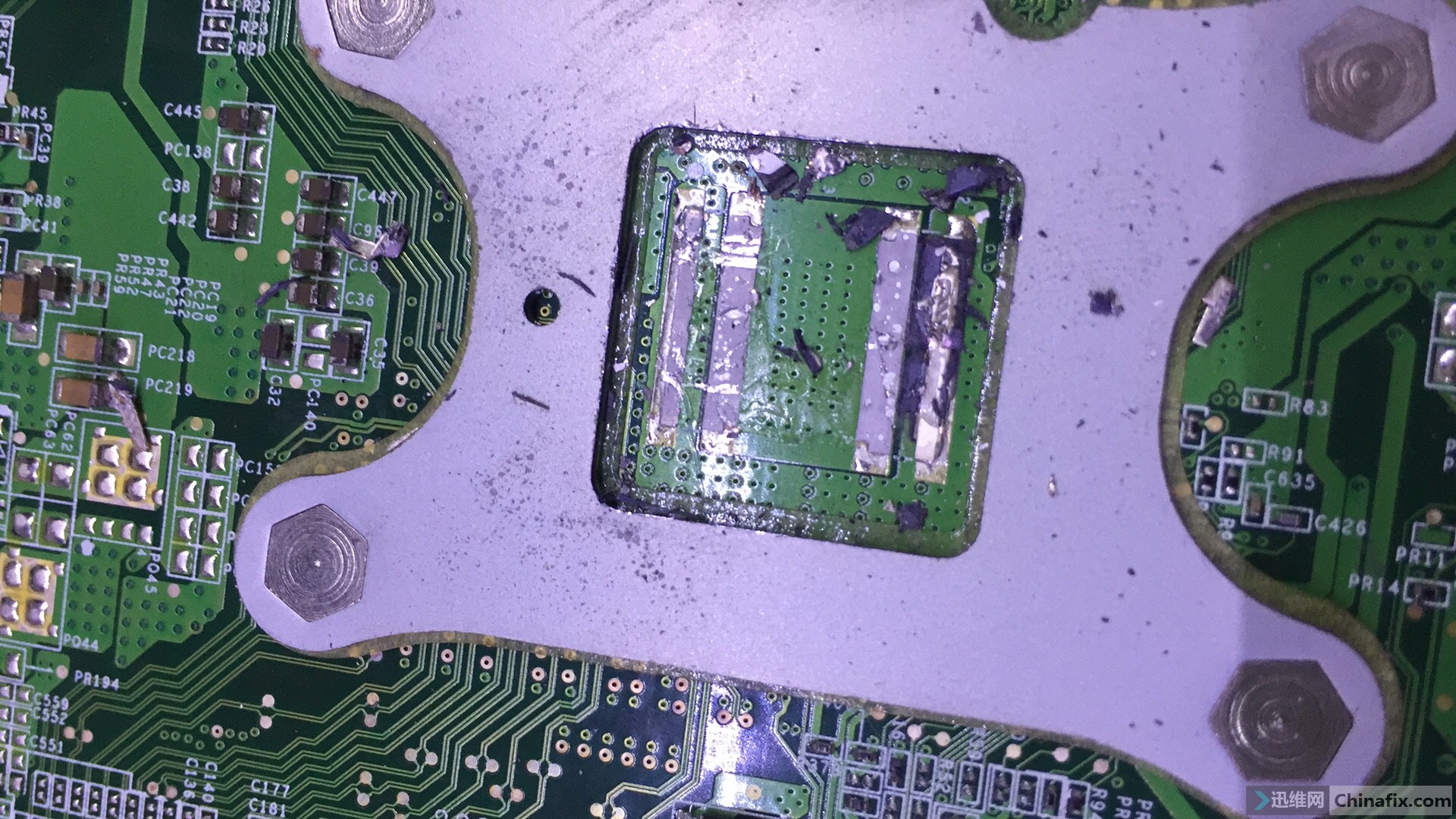

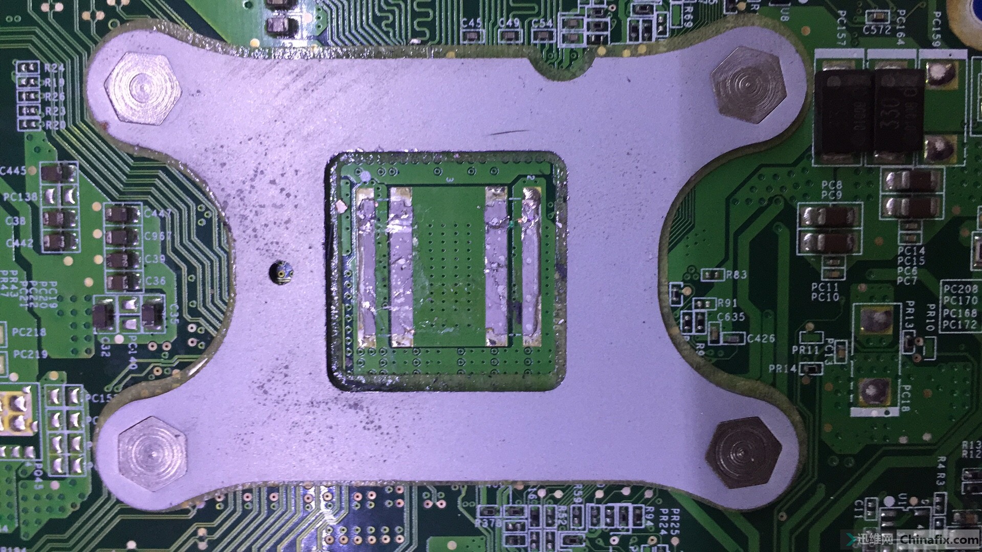

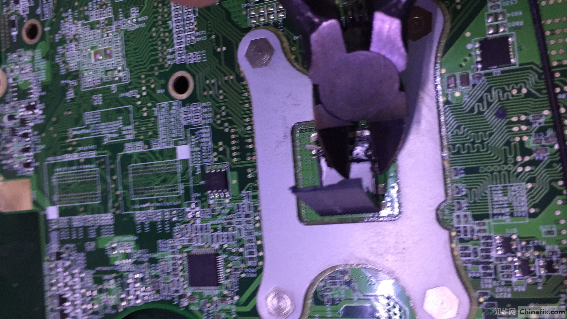

但是此时焊盘中间还有残余
用斜口钳继续清理焊盘的残余,
注意手法
要用钳子把金属卷起来,
而不是拉起来,直接拉起来的
后果就是焊盘脱落,
最后这一点一定要慢慢来,
然后用烙铁加锡
托好焊盘
将电容焊接上去就可以

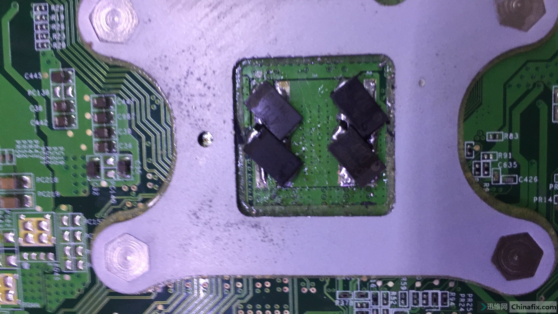

(一般改4-6个330钽电容
我这里一时找不到330电容,
使用了四个470电容代替)
注意区分正负极
(用万用表蜂鸣档测量那一个焊盘接地
就可以知道那个是正极)
我这个四条焊盘,两边是+ 中间是 -
区分好钽电容的正负极,带点白边的正极
