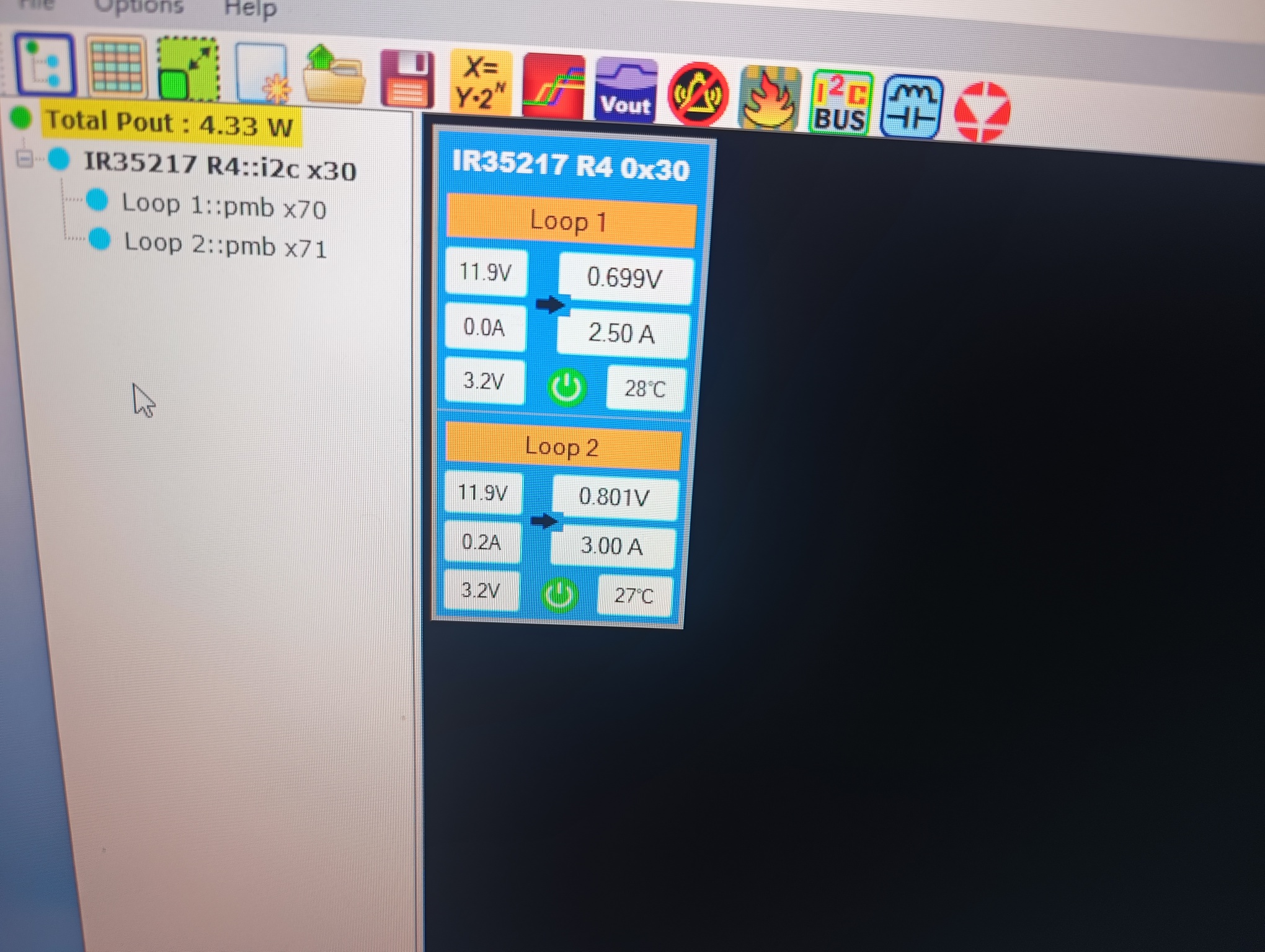

显卡是rx5500,打驱动死机
供电都有,核心供电只有一相有波其他无,每个电感单独测试在开机瞬间有波然后消失。
有波的这相也不对,波有问题
软件看了并不是相位保护。这是核心挂了?

发表于 2025-11-18 09:20:21 | 只看该作者 来自: 河北石家庄 来自 河北石家庄
瞬间有波型,说明有保护,检查周边线路原件

发表于 2025-12-8 21:39:12 | 只看该作者 来自: 中国 来自 中国
下面那个是什么软件?
