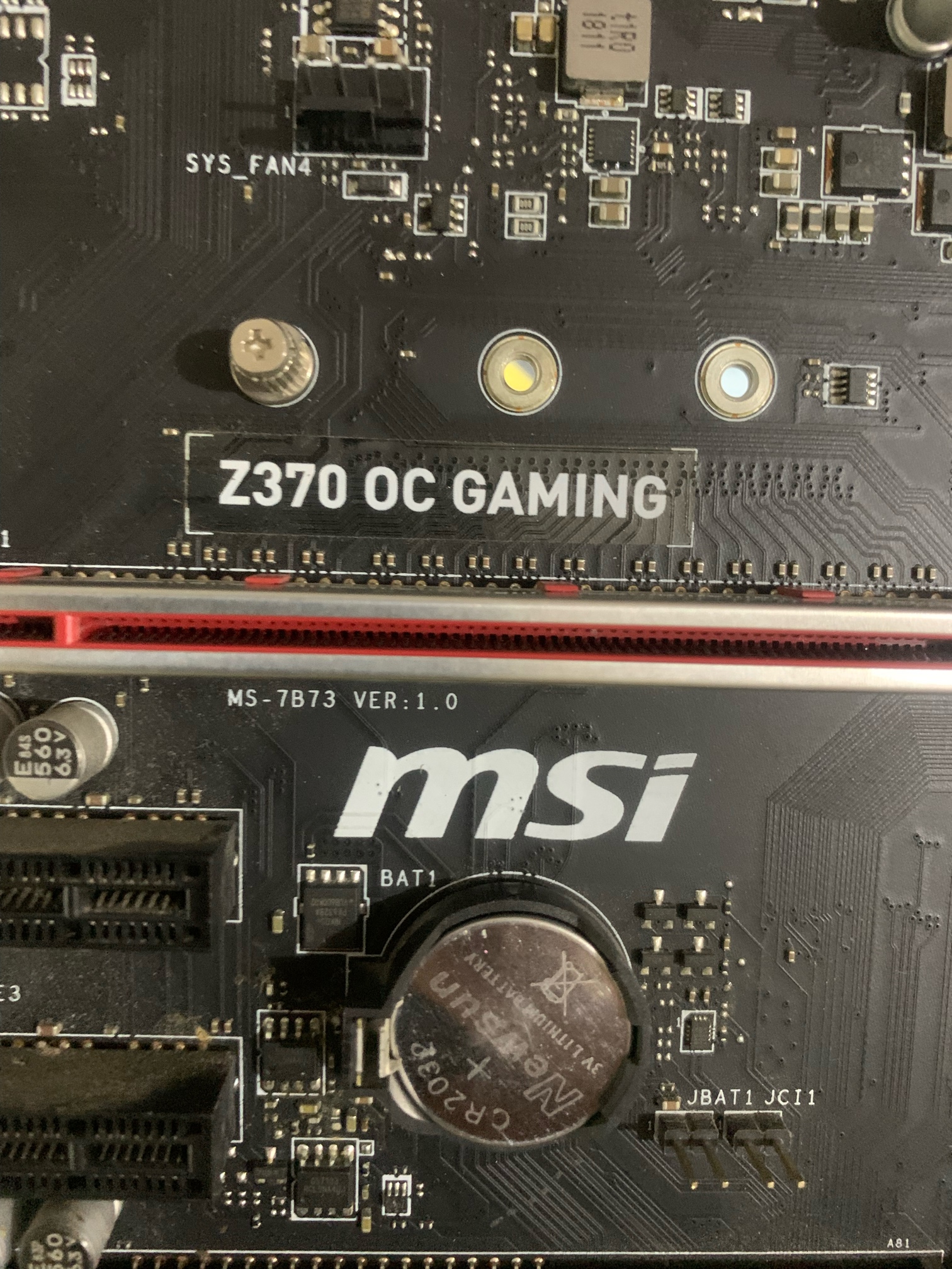

一张v星的主板z370 oc板号7b73,第一次上电不出cpu核心供电,然后马上断电第二次上电能正常亮机,各供电也正常。请各位大佬指点一下,第一次遇到这么奇怪的故障,第一次上电cpu主控ic工作条件都满足就是不出核心供电

二次启动?论坛里的解决方法是刷bios,设置好cmoc  .

不出cpu供电的时候测测syspwrok这个信号正常吗。

前级电压有没有出全

还要从第一次出现故障的地方查起,按照时序一步一步查

发表于 2025-9-10 13:06:16 来自迅维网APP | 只看该作者 来自: 安徽 来自 安徽
检测开机缺少的工作条件,重点检查CPU供电驱动芯片滤波电容,限流电阻可变质
点评
待机各信号电压都正常,我也比较倾向于cpu主控旁边的元件有问题,但是查了半天没有发现问题  详情 回复 发表于 2025-9-14 13:42

我也有一块这样的,第一次能开机,只要重启就不行,但是拔插头就能正常开机了。
待机条件不缺,我也比较倾向于你说的后者,但是查了很久也没找到故障
回复 支持 1 反对 0
这个正常的
