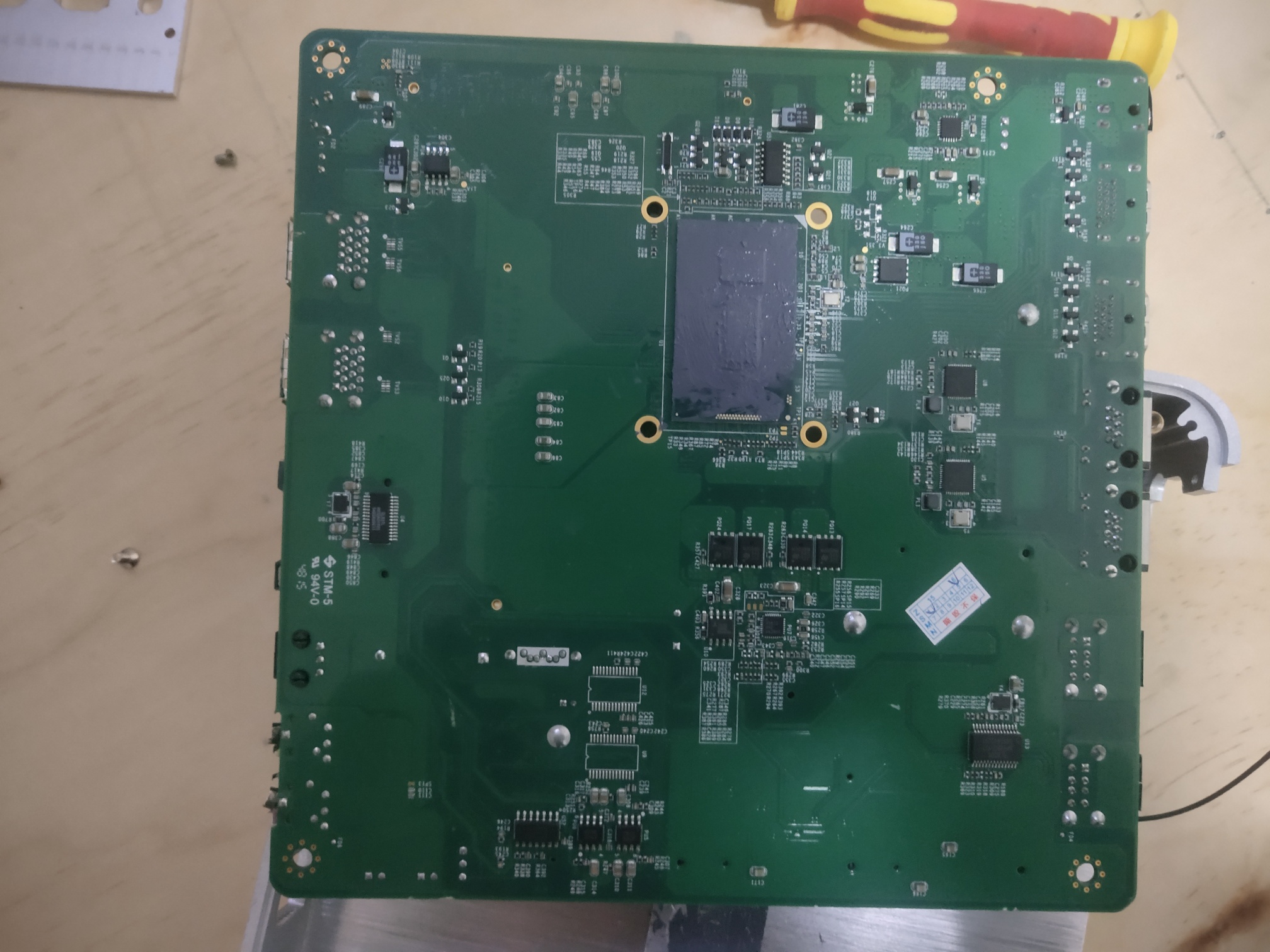

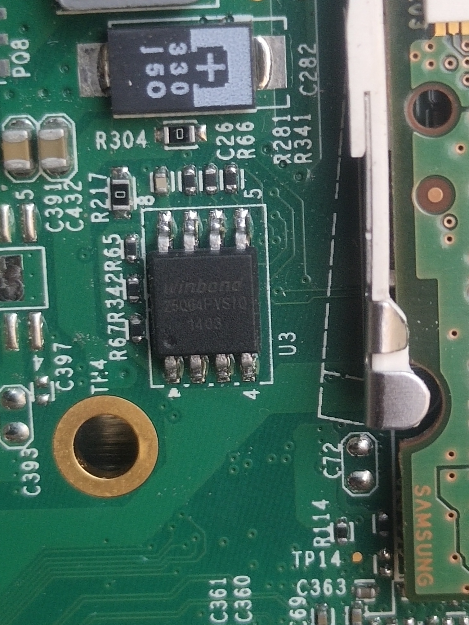

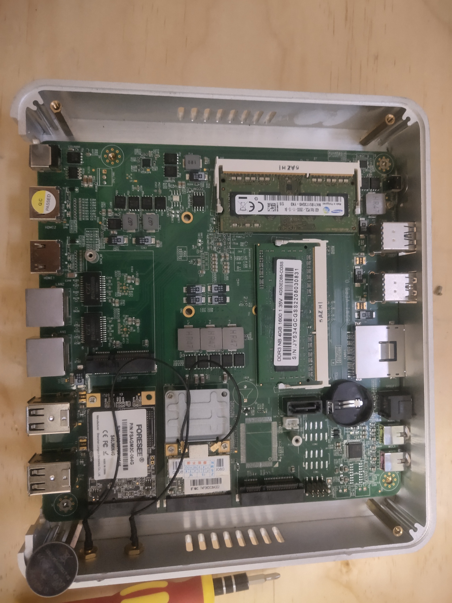

GBDW1-VERB.D主板bios,亲测GBDW1-VERB.B主板可用,由于小主机突然断电后,无法启动,上电后电源灯三秒左右闪一下,无视频输出,刷了bios,问题解决。并无维修经验,只是没事逛论坛,偶然发现有可能能解决,没想到真的好了。第一次发帖,没找到附件上传的地方,因为电脑端无法正常访问迅维网,我也不知咋回事,手机上没找到上传附件的地方,有需要的,和我说一下。
