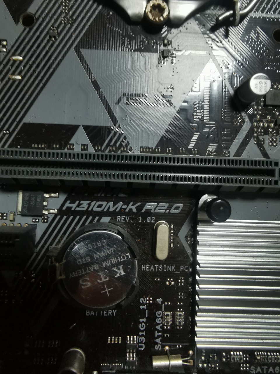

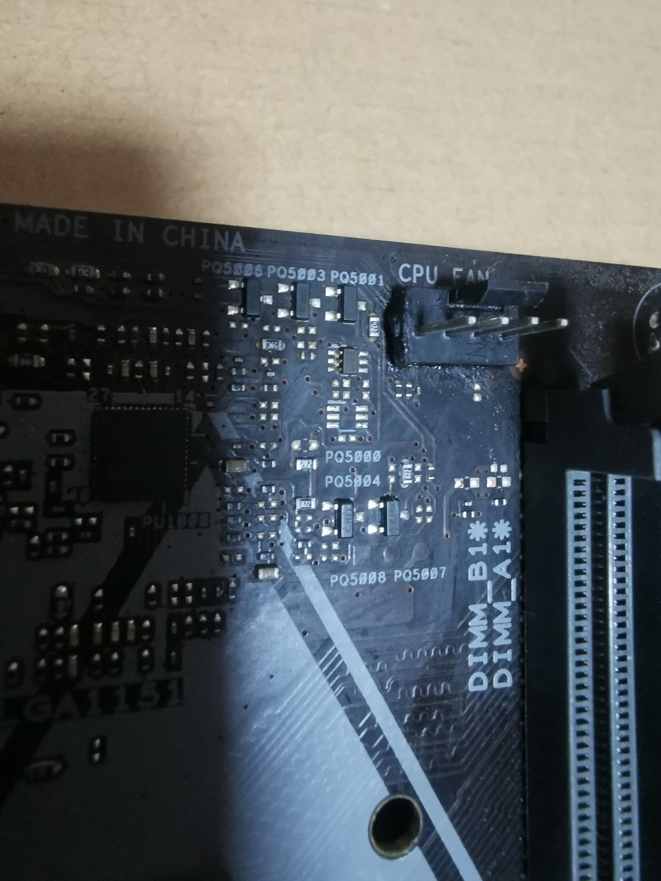

故障现象:可触发无CPU核心供电
解决办法:摘掉PQ5000,同时把下面的PQ5004换到PQ5000位置上,成功亮屏!

vrm_pwrgood signal?

可能是控制cpu供电 vcore_en

发表于 2023-5-12 12:30:06 | 只看该作者 来自: 中国 来自 中国
试了不得,还是无CPU供电

chouwanqing 发表于 2023-5-12 12:30
试了不得,还是无CPU供电
学习了,证明PQ5000坏了?拆PQ5004代上?PQ5004位置可以不装?
