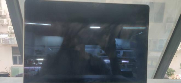

查看: 3501|回复: 1
[笔记本电脑]
这还能行?!一招搞定苹果笔记本A2159不开机
发表于 2023-3-30 17:40:31 | 只看该作者 回帖奖励 |倒序浏览 |阅读模式 来自: 广东深圳 来自 广东深圳
这还能行?!一招搞定苹果笔记本A2159不开机
苹果笔记本A2159进水后开不了机,在检测主板时,发现某处芯片有腐蚀的痕迹,但拆下芯片后并没有短路的情况,具体维修过程如下:
      【机器型号】苹果笔记本A2159
      【故障现象】不开机
      【维修过程】
       接到一台客户送来的苹果笔记本A2159,客户说之前下雨的时候进了点水,但是用吹风机吹干后也没啥问题,用了半个多月突然不开机了,想到可能是之前进水导致的,于是就送到我们这里维修。
苹果笔记本A2159不开机 图1
      既然进过水,我们确认是不开机以后直接拆主板检测吧。取出主板仔细观察,发现硬盘供电2.5芯片和Type-C芯片CD3217下面有腐蚀的痕迹,拆下芯片测量并无短路,那直接更换新的芯片,换了新芯片后上电电流卡在了50ma,这种可能是进DFU的电流。
      跟客户沟通后我们去刷T2程序,刷完程序报错9,这个报错的话是硬盘的问题,定了两个好的硬盘植锡换上再次刷机报错-1,由于我们没插外配,所以才会报错-1,把主板装机重新刷机就能刷过去了,开机亮起logo随后进系统。
苹果笔记本A2159不开机 图2
苹果笔记本A2159不开机 图3
苹果笔记本A2159不开机 图4
      【维修结果】机器进入系统以后,测试声音,网络,录音,播放视频等功能都正常,播放视频两小时非常稳定,故障完美修复,维修到此结束。
苹果笔记本A2159不开机 图5
本案例由迅维快修旗舰店原创提供,未经授权,严禁转载!
评分
参与人数 2下载分 +6 +2 收起 理由
天意wx + 4 给愿意分享经验的人加分!
Linshengqiang + 2 + 2 给愿意分享经验的人加分!
查看全部评分
推荐
发表于 2023-3-30 20:14:59 | 只看该作者 来自: 江西 来自 江西
路过,学习了,
回复 支持 1 反对 0
快速回复
