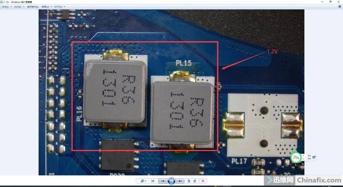

联想Y400这个本子是13年买的,快10年,前段时间放了有一阵子没有用,现在不开机了,拆开清理了一下,开机风扇狂转,过一会灯熄灭,风扇停止,屏幕始终没有亮过。由于不是专业维修,求一些检测的思路。下面是已经操作过的数据统计给大神们参考。1. 裸板上机待机电流0.009a.
2. 待机电压如下
公共端20.1V
3V和5V数据如下
3.按开机键亮灯,电流从0.7A上到1.13A,30秒左右后直接掉到0.022a 灯灭,CPU和GPU的背面用手摸明显能感到温度上升。
期间测CPU,显卡和南桥边上的电感,电压如下。
CPU边上的2颗电感电压为1.2v
显卡边上的电感电压为1.54V
南桥边上的电感电压为0.8V
现在是没有头绪了,本人不是专业做维修,请给位帮忙提供一个思路。谢谢啦。

推荐
发表于 2023-3-19 09:45:32 | 只看该作者 来自: 江西景德镇 来自 江西景德镇
电流跳变么?大概的跳变电流描述一下,全板电压看起来都起了,接下来维修基本就先看下电流跳变的情况判断大概的启动卡在哪了,示波器过一下SMBUS和LPCFRAME了,还有就是干个BIOS先。

推荐
发表于 2023-3-19 09:42:41 | 只看该作者 来自: 江西景德镇 来自 江西景德镇
内存不插掉不掉电呢?掉电后能否再次触发呢?做过放小电池的电没有?BIOS刷过没?

发表于 2023-3-20 09:49:25 来自迅维网APP | 只看该作者 来自: 江苏苏州 来自 江苏苏州
问题解决了各位,找到原因了。图片中圈出来的这两个电阻连锡了,我之前有15.16边上的电容的电容。锡点掉以后电流立马跑上去了。感谢各位。

发表于 2023-3-20 09:50:43 来自迅维网APP | 只看该作者 来自: 江苏苏州 来自 江苏苏州
我之前有动过15.16边上电容。
