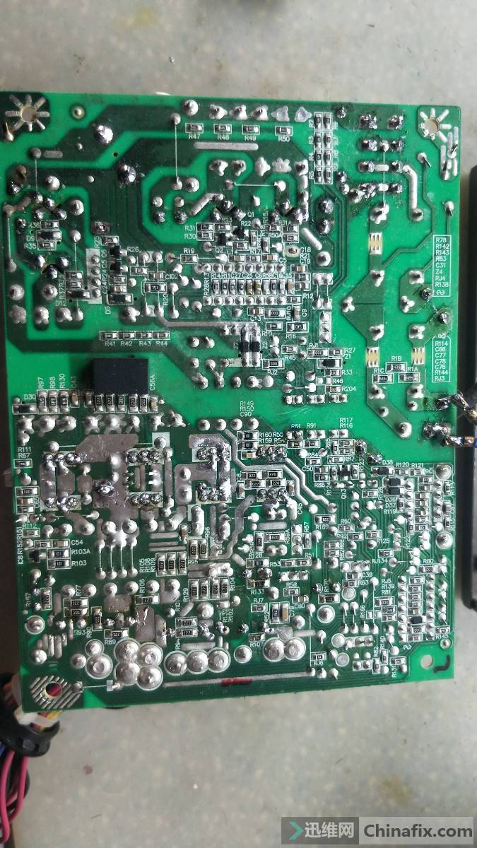

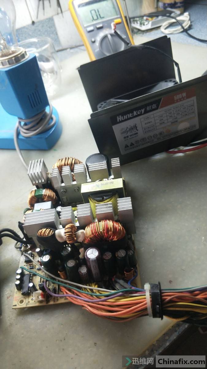

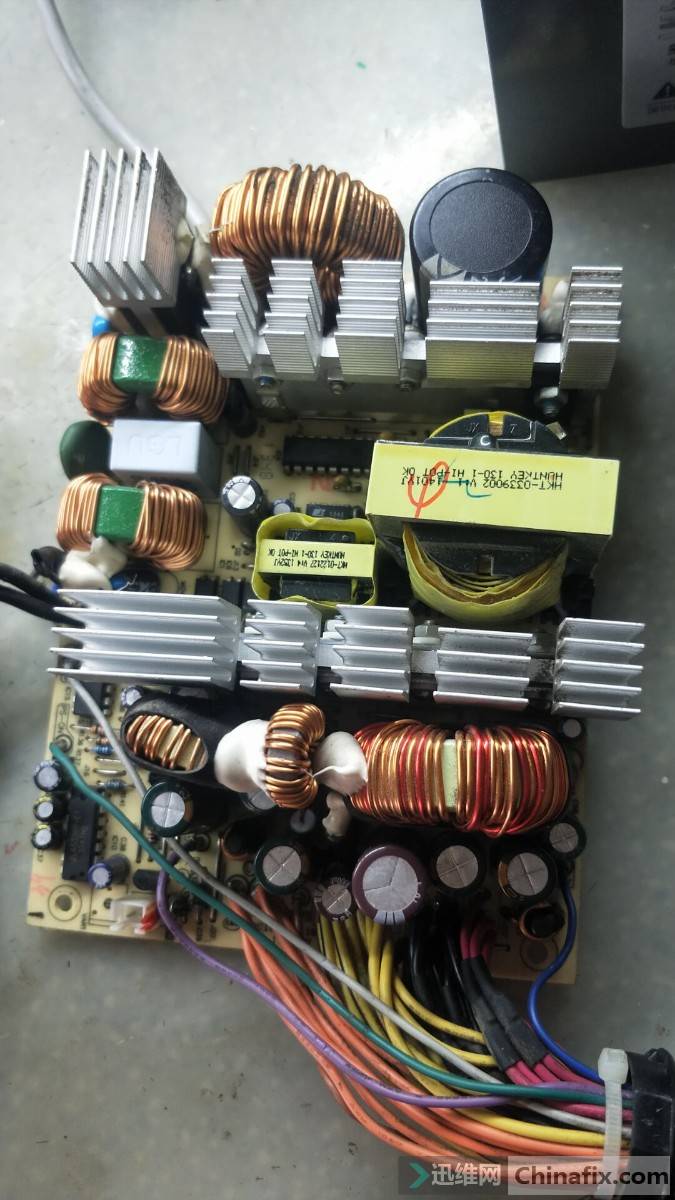

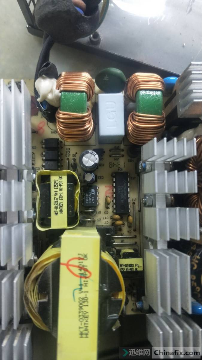

航嘉 500w电源 450v电容鼓包,已更换,开关管K16E60W坏 已更换,现在待机紫线5v  绿线4.7v 短接黑绿线 风扇转一下就停,串联的灯泡也随之亮一下即灭,处在保护状态,查后级二极管都正常其中包括电容,现在搞不懂是前级故障还是后级故障,求坛友指点,谢谢!

开关管接地电阻换了没有. 这种还是前级的问题多的.查查贴片什么的

后级故障,5v或3.3v保护

风扇能转一下,当然就是后级保护了,给后级IC外接电压,看输出波形

后级两个芯片型号

航嘉的板子经常在次级板外围走细信号线,看看有无断线
