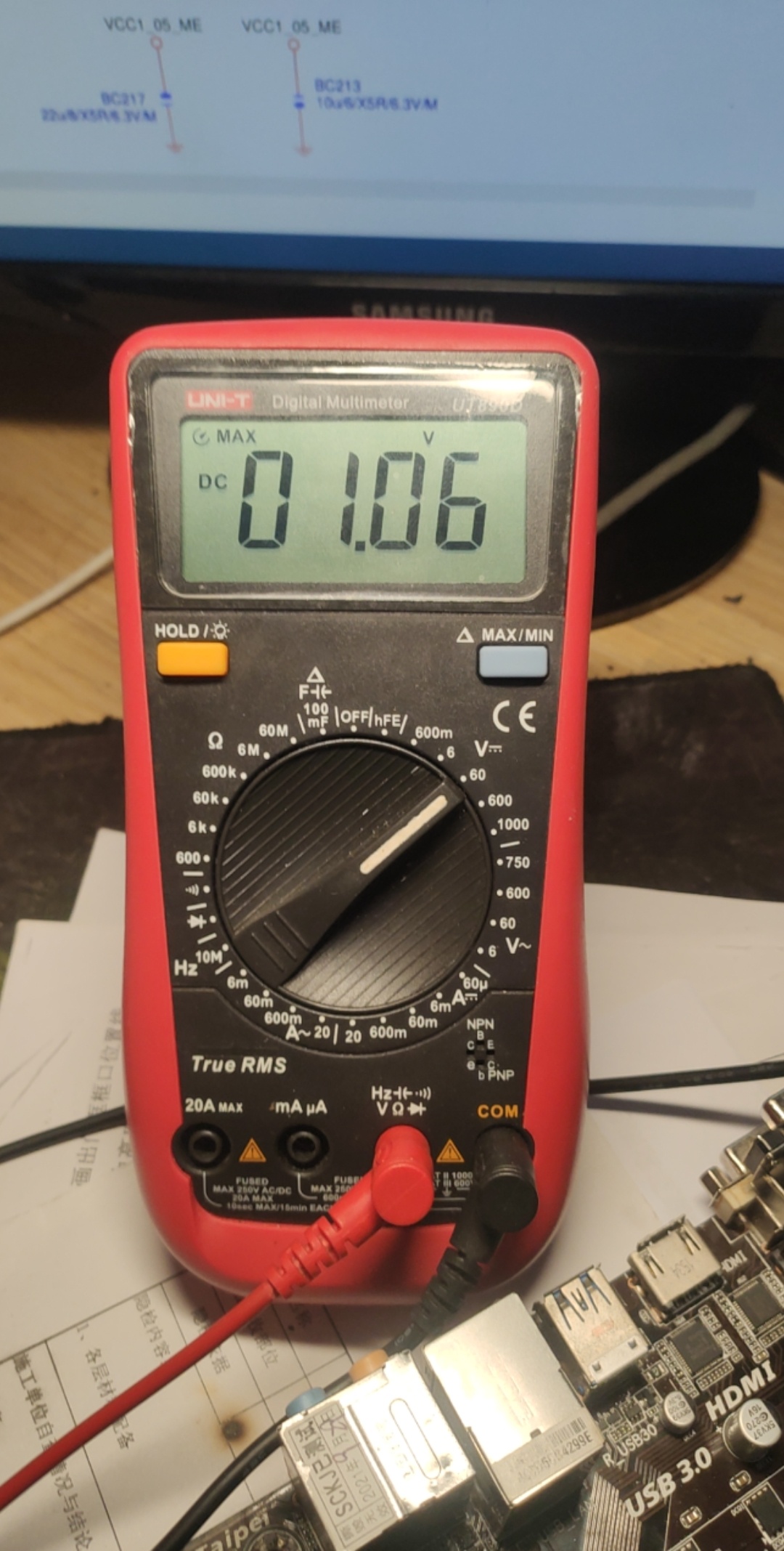

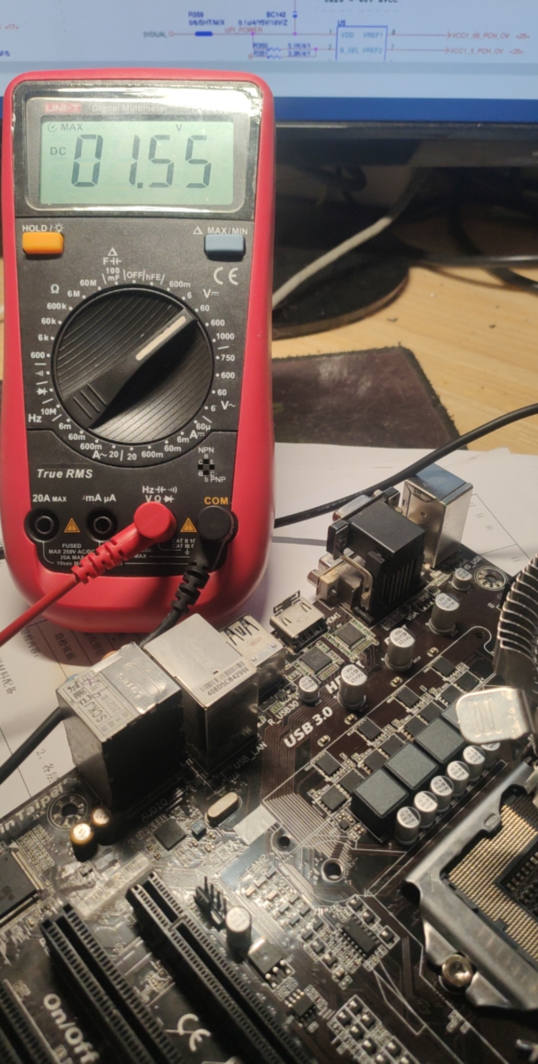

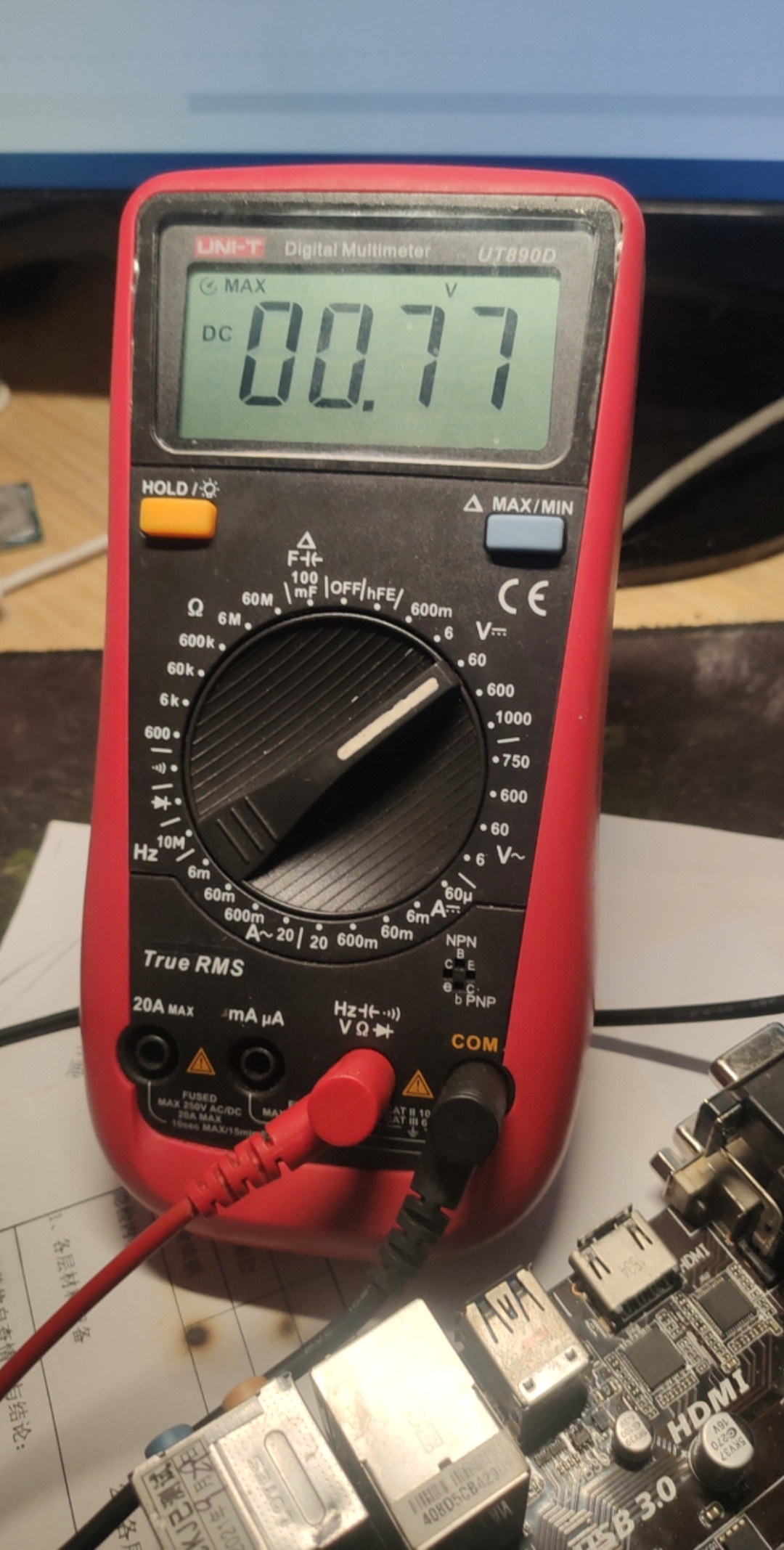

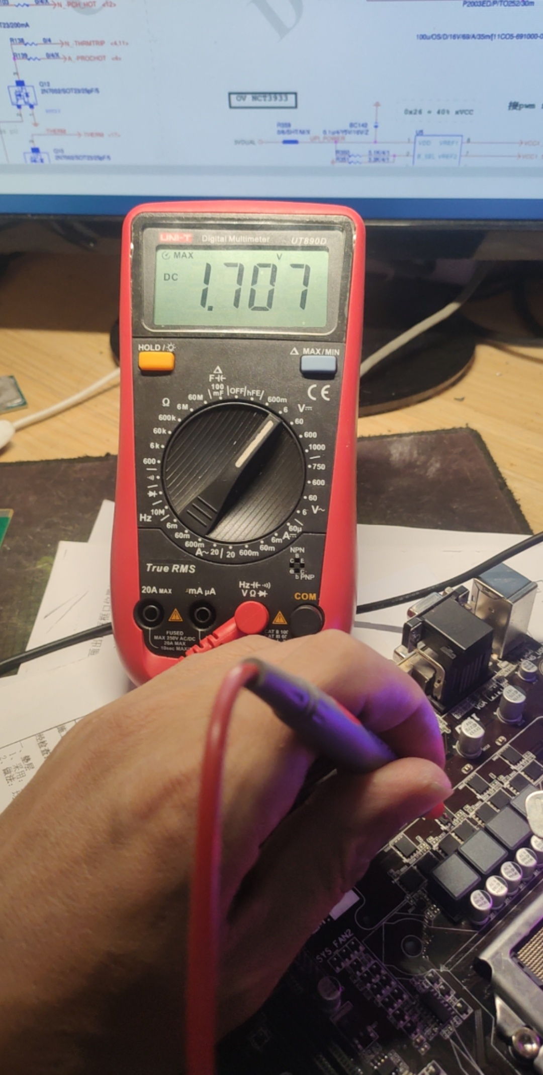

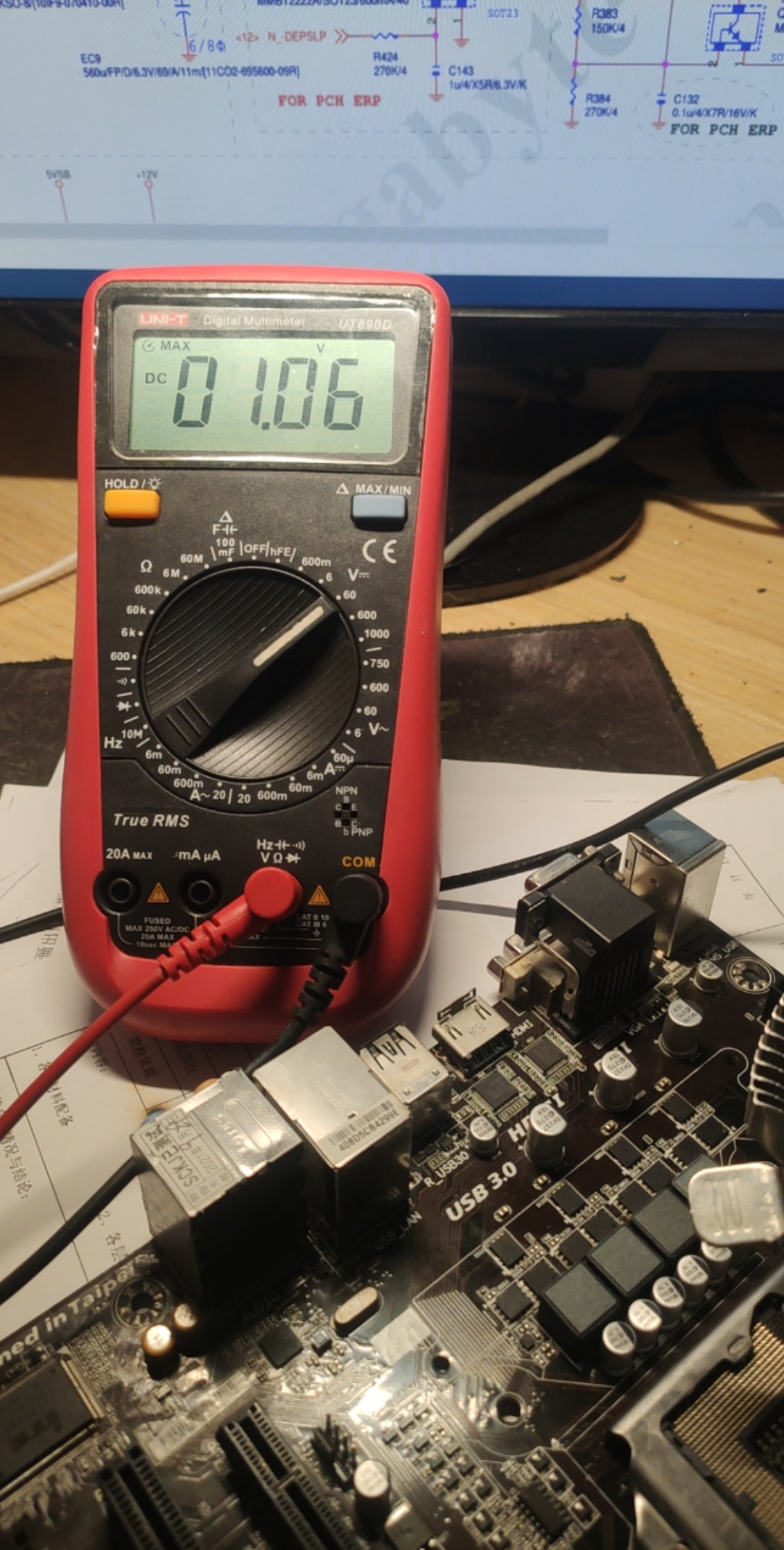

技嘉GA-B85M-D3H主板,原来在机器上是反复重启不开机、不亮屏,自检没过不报警,拆下来再试,不放CPU反复重启,放上CPU,触发风扇动一下停止,空板出发,电压都出来了,io电压检测脚电压都正常,只有VCORE0、cpu_VAXG没有电压。3V、5V待机都正常,哪位大神给指点一下。
CPU预设1.7V
内存供电1.55V
桥供电1.06V
DDRVTT0.77V
Vcc1-05-me  1.06

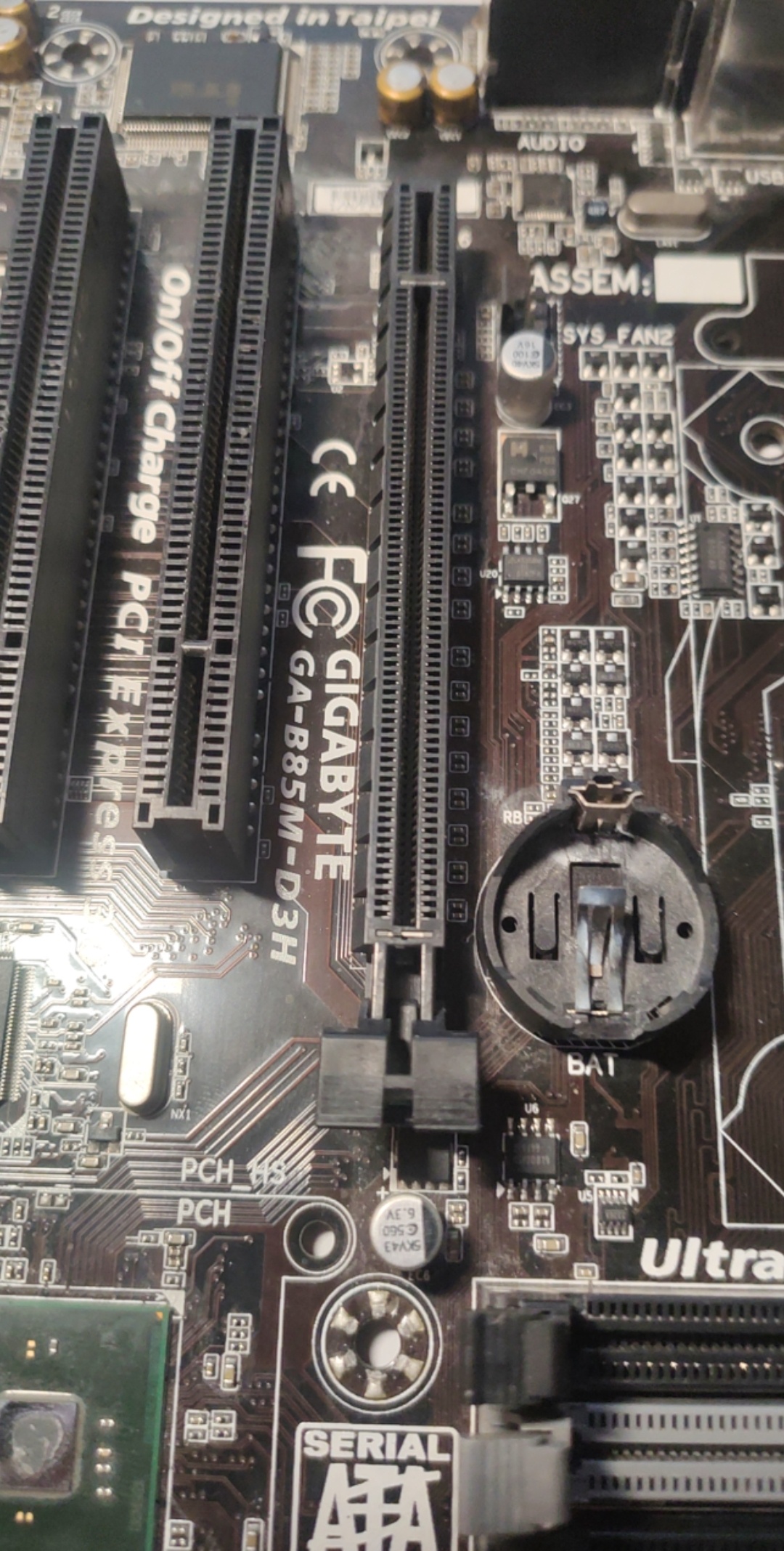

NND,查了俩条,该查的都查了,调换bios,换了个32兆晶振,板子就好了,最终也没搞懂到底是什么问题,就是这个32兆的晶振,用示波器不会测,有的可以测试出来有的就测试不出来,大家看看这波形,只能是自动模式才有这个波形,但是感觉这波形不对,频率就不对,感觉是干扰波形,看来这个玩具示波器还是不行啊

昨天又有一块这板子,病状一样,放了一天又好了,后来刷了一下bios,看来这是通病,
