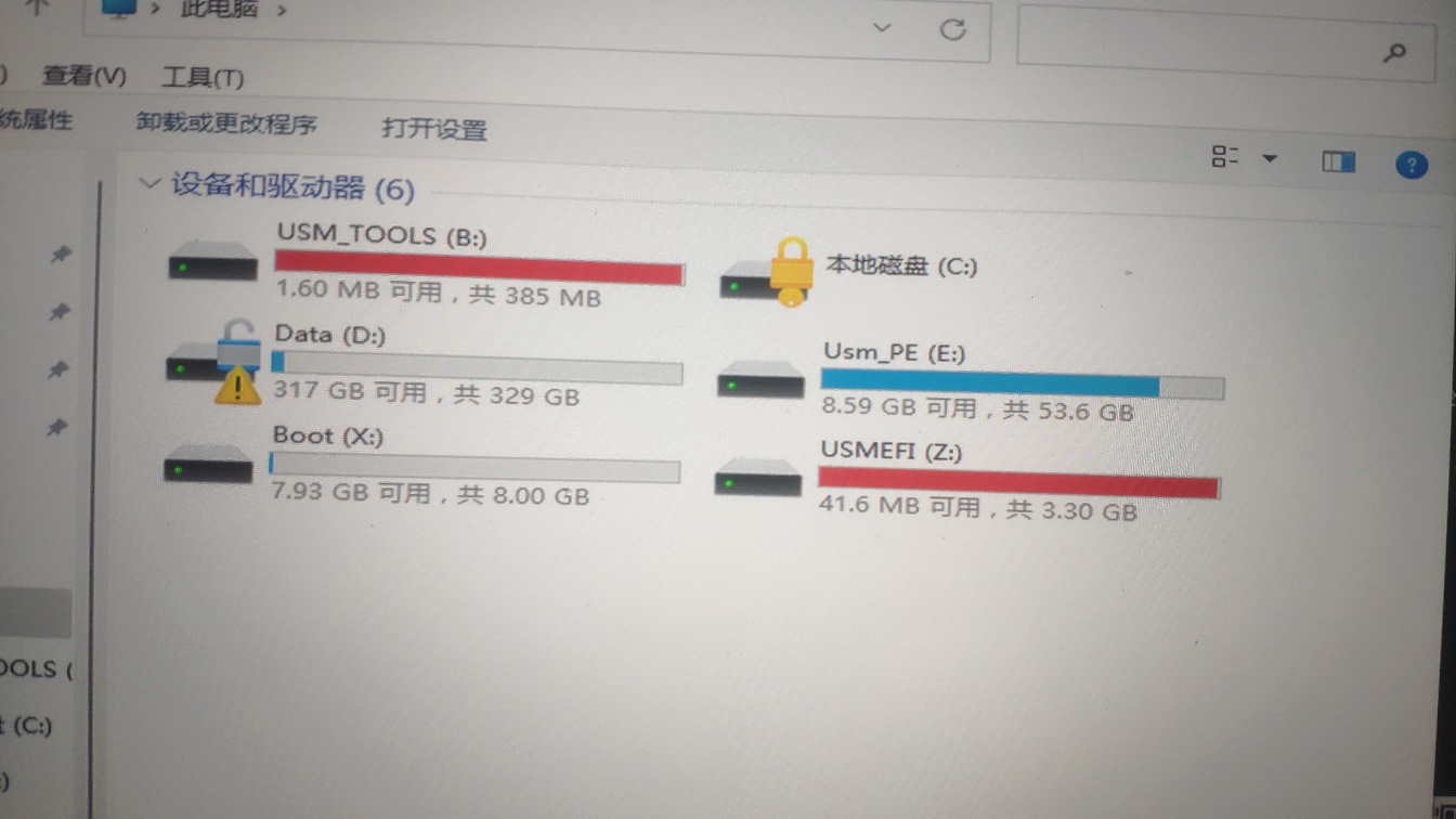

新笔记本都有硬盘加密是什么意思
发表于 2022-9-23 19:18:37 | 只看该作者 回帖奖励 |倒序浏览 |阅读模式 来自: 中国 来自 中国
只能全格式才能安装系统吗?各位大佬遇到怎么解决的?

遇到bl锁(BitLocker)登录微软账号,申请解密秘钥,就可以了

很多机器都有这个功能,登陆微软后就启用了,密钥官网可以找到

现在联想很多新出的机子都有这个鸟东西,一般有资料就备份一下,没资料就重新分区。

百度一下可以解的有些

你先找出是什么类型的加密软件,再动手处理。

遇到bl锁(BitLocker)我一般都第一时间直接解密掉。

能进的去系统提前备份密钥就行或者直接解除了

重新分区就没有密码了

拷贝东西直接分区 多简单的事

大部分情况下可以在系统直接关闭加密就行
