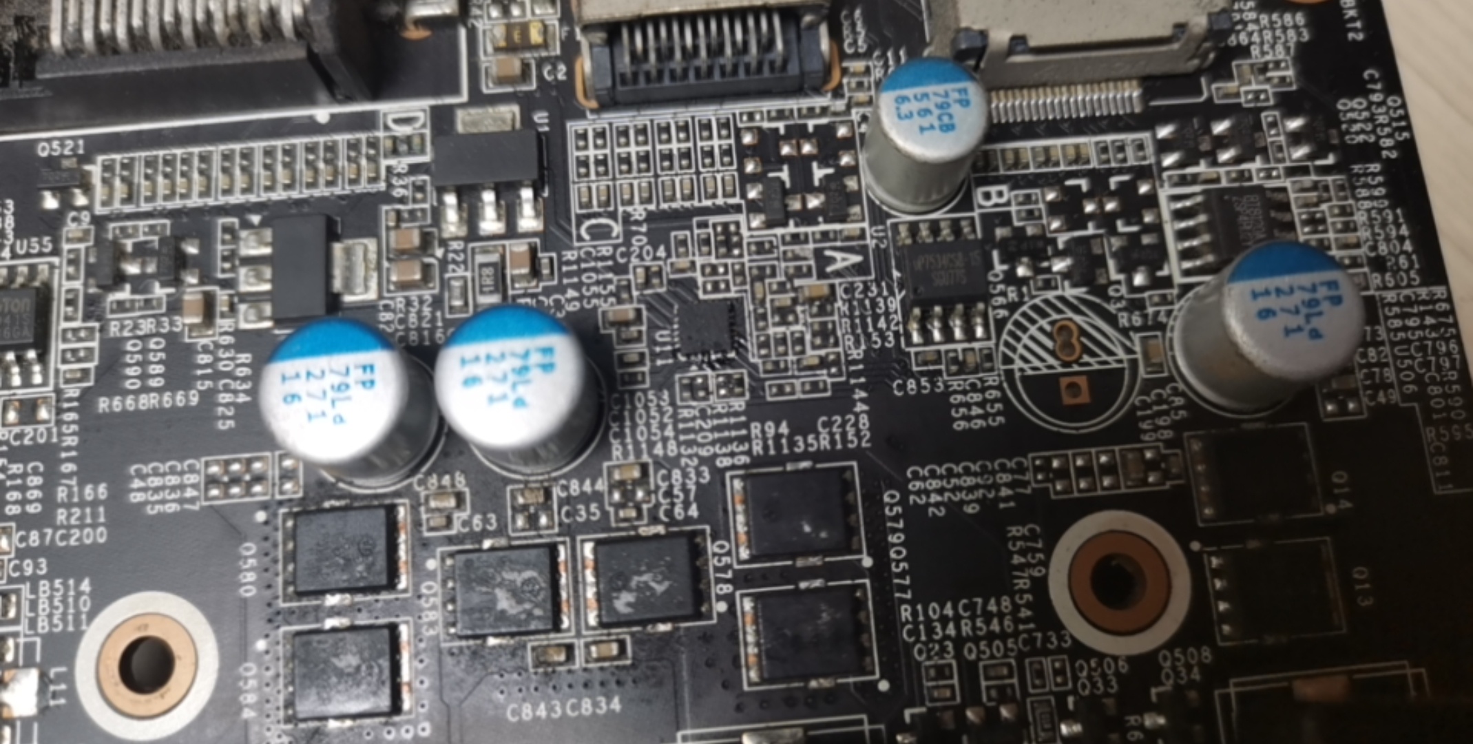

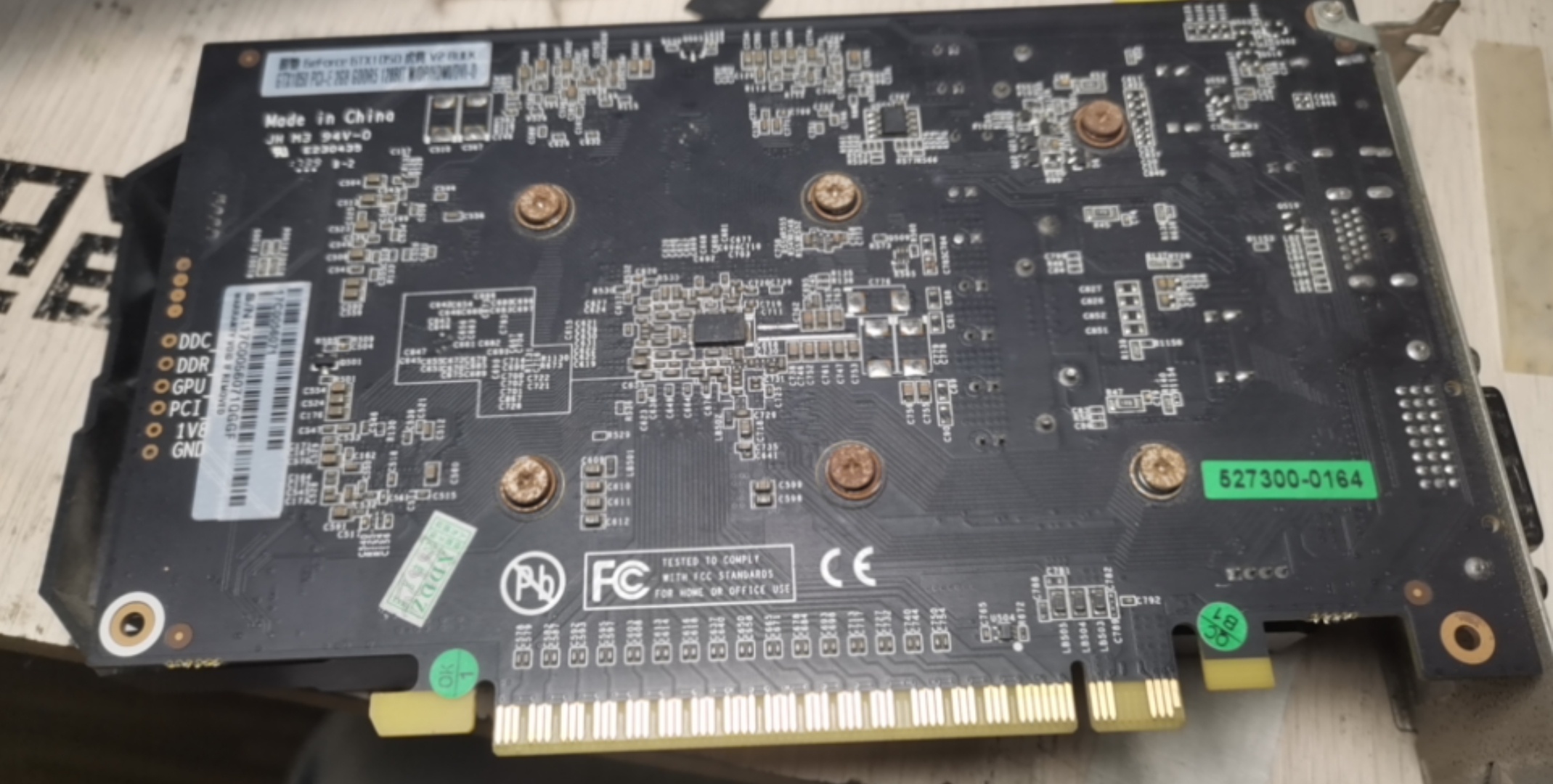

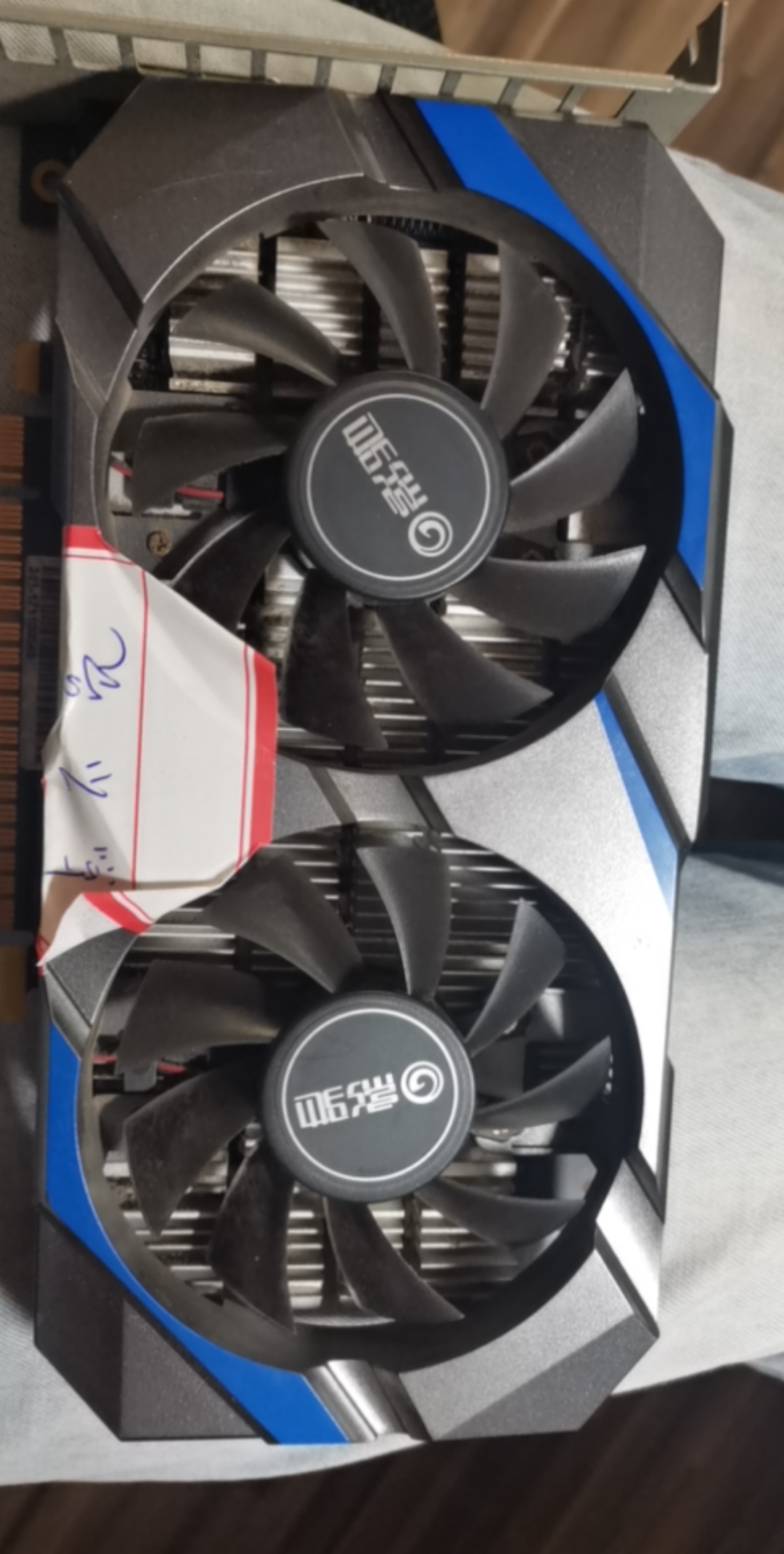

查看: 2077|回复: 5
一张影驰gtx1050虎将简单维修
发表于 2022-5-18 11:28:12 | 只看该作者 回帖奖励 |倒序浏览 |阅读模式 来自: 广西贵港 来自 广西贵港
收到一张影驰1050显卡。简单量测没有电压短路,复位和主板送过来的时钟阻抗正常。
上电开机,发现核心供电之后的都没有。1.8v有。开始修核心供电,核心供电是7j=开头的,这个芯片是RT8816A资料如图。检测3脚en正常,18脚供电正常。判断芯片本体坏。更换一个修复
没分了,来发个帖。需要BIOS后面再传吧。
评分
参与人数 1下载分 +5 收起 理由
迅维培训 + 5 给愿意分享经验的人加分!
查看全部评分
2#
发表于 2022-5-18 11:40:31 | 只看该作者 来自: 山东 来自 山东
hao厉害
回复 支持 反对
3#
发表于 2022-5-22 16:19:18 | 只看该作者 来自: 河北 来自 河北
学习了
回复 支持 反对
4#
发表于 2025-1-9 09:21:32 | 只看该作者 来自: 山东 来自 山东
大佬修机 就是 快
回复 支持 反对
5#
发表于 2025-1-13 19:24:21 | 只看该作者 来自: 上海 来自 上海
我们不专业 一脸懵逼
回复 支持 反对
6#
发表于 2025-2-19 15:04:18 | 只看该作者 来自: 江苏苏州 来自 江苏苏州
不错,学习了
上电开机,发现核心供电之后的都没有。1.8v有。开始修核心供电,核心供电是7j=开头的,这个芯片是RT8816A资料如图。检测3脚en正常,18脚供电正常。判断芯片本体坏。更换一个修复
回复 支持 反对
快速回复
