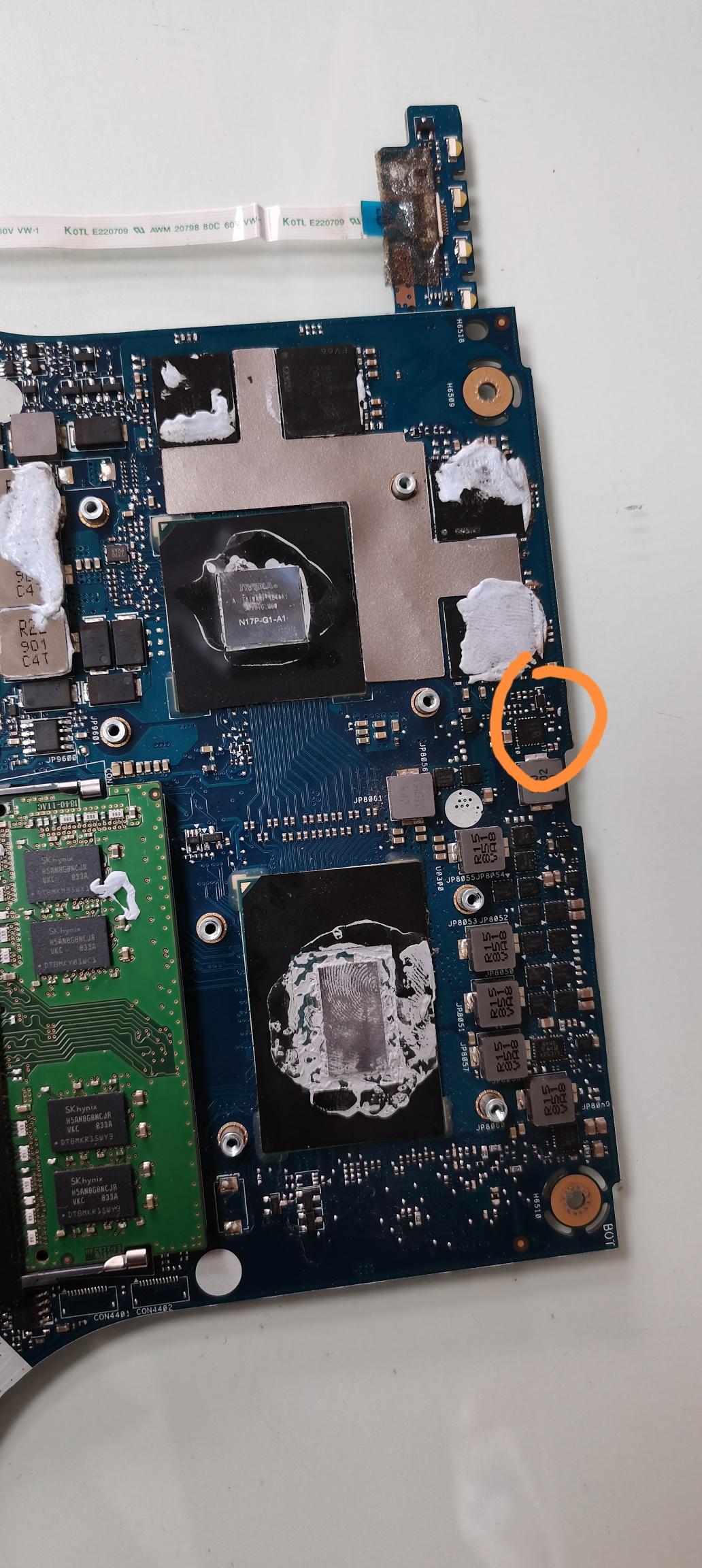

查看: 9361|回复: 17
[原机备份]
FX86F华硕电流跳变通病,附加bios
发表于 2021-9-21 15:54:22 | 只看该作者 回帖奖励 |倒序浏览 |阅读模式 来自: 上海 来自 上海
本帖最后由 天意wx 于 2021-9-21 18:41 编辑
FX86F FX505GD FX505GE 通病不触发待机裸板0.04-0.03跳变,键盘背光一闪一闪不触发。
u9400这个芯片周围有微短路,具体是哪个需要自己测量一下,因为这边灰尘比较大,
腐蚀短路的东西不确定,但问题都是这边导致的
附加上bios,里边有两个一个是原机器的一个是tp买的
FX505.zip (12.06 MB, 下载次数: 228)
评分
参与人数 2下载分 +4 +1 收起 理由
Linshengqiang + 1 + 1 给愿意分享经验的人加分!
天意wx + 3 给愿意分享经验的人加分!
查看全部评分
推荐
发表于 2022-3-2 10:12:55 | 只看该作者 来自: 中国 来自 中国
我遇到了   但是不是哪里问题   晕死
点评
修好没呢?我遇到也不是那里的问题  详情 回复 发表于 2022-5-28 16:06
回复 支持 0 反对 1
2#
发表于 2021-11-11 16:34:13 | 只看该作者 来自: 重庆 来自 重庆
U9400在哪里呢?能帮我说清楚点吗?
回复 支持 反对
3#
发表于 2021-11-11 16:37:42 | 只看该作者 来自: 重庆 来自 重庆
我也遇到一台一模一样故障的华硕FX86F。
回复 支持 反对
4#
发表于 2022-2-13 14:19:43 | 只看该作者 来自: 湖南常德 来自 湖南常德
感谢分享 学习了
回复 支持 反对
6#
发表于 2022-3-2 19:29:29 | 只看该作者 来自: 中国 来自 中国
修好     掉了一个电阻
回复 支持 反对
7#
发表于 2022-5-28 16:06:44 | 只看该作者 来自: 四川成都 来自 四川成都
1226143370 发表于 2022-3-2 10:12
我遇到了   但是不是哪里问题   晕死
修好没呢?我遇到也不是那里的问题
点评
修好了没,我也遇到一台一样的  详情 回复 发表于 2023-4-3 19:37
回复 支持 反对
8#
发表于 2022-7-17 11:26:33 来自迅维网APP | 只看该作者 来自: 广东深圳 来自 广东深圳
同问这个u9400在哪里,是什么芯片:daizhi:
点评
显存电感那里,在主板最中间上面  详情 回复 发表于 2026-4-17 16:09
回复 支持 反对
9#
发表于 2022-11-30 14:11:01 | 只看该作者 来自: 中国 来自 中国
就是电容挂了
回复 支持 反对
10#
发表于 2023-4-3 19:37:00 | 只看该作者 来自: 广东肇庆 来自 广东肇庆
RocKing 发表于 2022-5-28 16:06
修好没呢?我遇到也不是那里的问题
修好了没,我也遇到一台一样的
回复 支持 反对
11#
发表于 2023-8-26 10:08:27 | 只看该作者 来自: 上海
现在遇到一台  也是一闪一闪 换了U9400旁边电阻 电容还是一样  用用又是一样 不知道哪里问题了
回复 支持 反对
12#
发表于 2023-12-7 19:04:04 | 只看该作者 来自: 江西南昌 来自 江西南昌
我的修好用了两个月,电容没装,现在又这样了。
回复 支持 反对
13#
发表于 2024-4-5 14:22:13 | 只看该作者 来自: 广东 来自 广东
感谢大佬送钱
回复 支持 反对
14#
发表于 2024-8-9 16:10:02 | 只看该作者 来自: 四川成都 来自 四川成都
FX505 GD 用什么点位图打开?
回复 支持 反对
15#
发表于 2026-2-26 13:46:39 来自迅维网APP | 只看该作者 来自: 四川成都 来自 四川成都
我也修了一台,同样的是芯片有腐蚀
回复 支持 反对
16#
发表于 2026-2-26 13:47:53 来自迅维网APP | 只看该作者 来自: 四川成都 来自 四川成都
回复 支持 反对
17#
发表于 2026-4-17 16:09:19 | 只看该作者 来自: 山东淄博 来自 山东淄博
jiahua520 发表于 2022-7-17 11:26
同问这个u9400在哪里,是什么芯片:daizhi:
显存电感那里,在主板最中间上面
回复 支持 反对
快速回复
