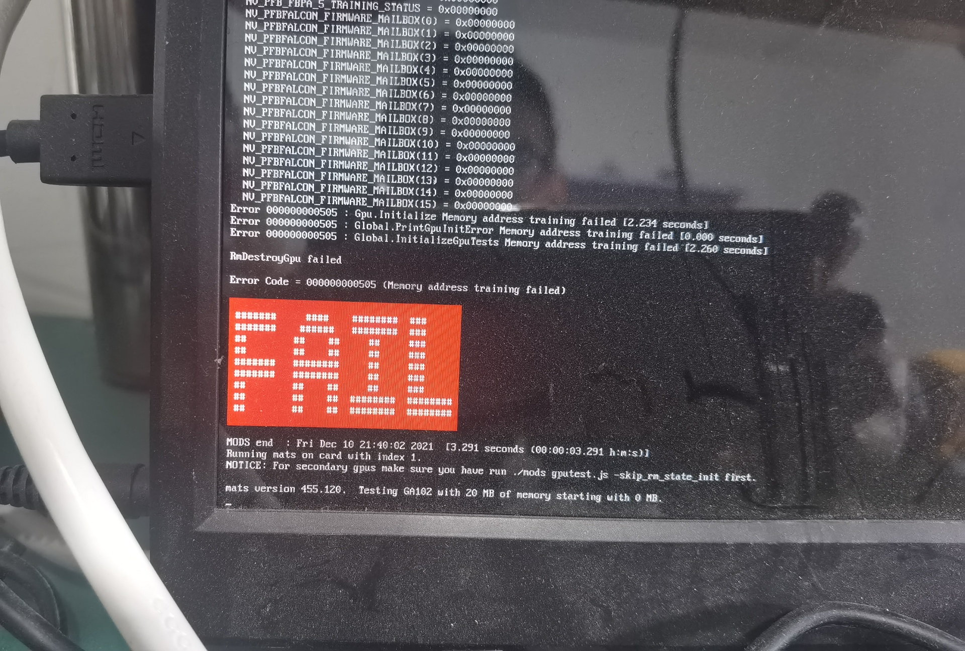

最新3080双卡通吃完美分享A卡显存tserver测试 N卡显存mats3080最高版本
发表于 2021-7-19 17:34:48 | 只看该作者 回帖奖励 |倒序浏览 |阅读模式 来自: 四川泸州 来自 四川泸州
   不用去淘宝购买了。良心帖子  A卡显存tserver  N卡显存 mats 双卡通吃
N卡有两个版本 第一个版本是一键安装版   easymats lite
视频欣赏地址https://www.bilibili.com/video/BV1hU4y147ky
软件下载地址  1.1.4.3(Build0004)版本
增加三版本选择,方便兼容老卡,支持到3080显卡。
30系文件太大,蓝奏云无法上传,故使用百度网盘分享。
安装较慢,可能要半小时左右,请耐心等待。
百度网盘:链接:https://pan.baidu.com/s/1T4rWRrrzjzklivhgVJsqYQ
提取码:0004
第二个版本  手动pmf 优盘镜像版本
视频欣赏地址https://www.bilibili.com/video/BV1xV41177SN
链接:https://pan.baidu.com/s/1yKhReCvJyB7aIv3JCHPfuw 提取码:u4by
A卡显卡测试 tserver 有点儿麻烦  居然要用到 一个硬盘  加一个优盘   60个G的节奏
视频学习上集地址   https://www.bilibili.com/video/BV1fi4y1P7Ds
             下集地址https://www.bilibili.com/video/BV1bi4y1P7zk
最后补上A卡tserver  百度网盘60G资料下载
  在附件里面
  在附件里面

  A卡:
检测: ./tserver -boardtest=memfa
   N卡:
检测:./mats -c 50
快速检测:MATS -E 1  (1代表检测1M显存)
查看检测内容:nano report.txt
P106 P104定位命令:cd /medi/sdb1;
                                  cp -r 目录 /mnt/nv/home
                                  2
                                  CTRL+Z
更多命令请看那个“mods使用指南”的pdf
