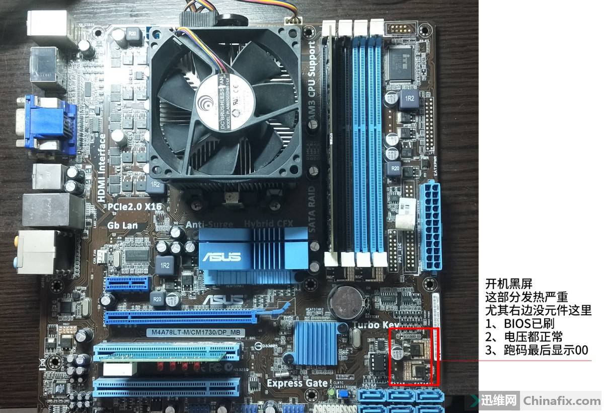

请前辈们给我分析下那里问题,华硕M4A78LT-M,开机不亮,跑马会儿后00
发表于 2021-6-8 16:44:47 | 只看该作者 回帖奖励 |倒序浏览 |阅读模式 来自: 浙江 来自 浙江
症状:CPU风扇逛转,CPU有温度,屏幕不亮;跑马跑会儿显示“00”,主板有块发热感觉烫手,但这块也没东西啊。

需要测的电压 都走一遍吧

把发热解决了,应该就好了

重点检查各路供电和二级阻值,然后解决发热部位重点检查发热部位的电容,解决发热后还不亮刷bios试试

查一下平台复位信号电压都没有跳变,有跳变就找CPU供电插针座那边,有个6脚管,摘了直连or替换一个

am3有无PG信号的?

发热部分表面虽然没有原件,但电路板内部有供电线路,这部分发热表明内部供电线路有较大电流通过,因此要排查相关电源调整电路击穿及电容漏电情况。

竞然自已莫名奇妙的又好了。。。
