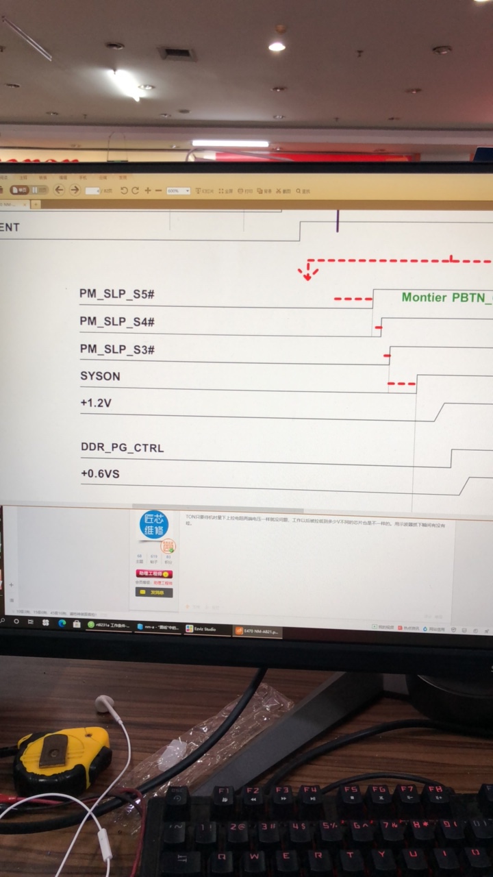

e470开机电源0.2
发表于 2021-4-13 13:55:10 | 只看该作者 回帖奖励 |倒序浏览 |阅读模式 来自: 广西北海 来自 广西北海
触发电流0.2左右一会掉电可再触发。测量主板各大电感,cpu 内存 无供电。查图纸上电时序应该先出内存供电1.2V,量得EC的107脚syson有电压3.3V,查内存供电芯片RT8231工作条件,其实我也不懂工作条件,直接本论坛搜RT8231,大多都是说TON脚不正常,我量了一下,上拉端是9v,正常,后端 触发后0.2V,待机时0.6V,感觉不正常,查相连的电阻是pr309 图纸上标887k,查一下无穷大,哈哈心喜
,料板上找半天找不到887K的,找了一个600多k的装上,通电开机,电流上到0.5,量一下内存电压1.2出来了,再上内存,电流不断跳变,接屏,亮机。顺便量了一下RT8231 TON脚,待机时887k电阻两侧,上拉端9v,后端是8v,触发后是0.6V才是正常的。
