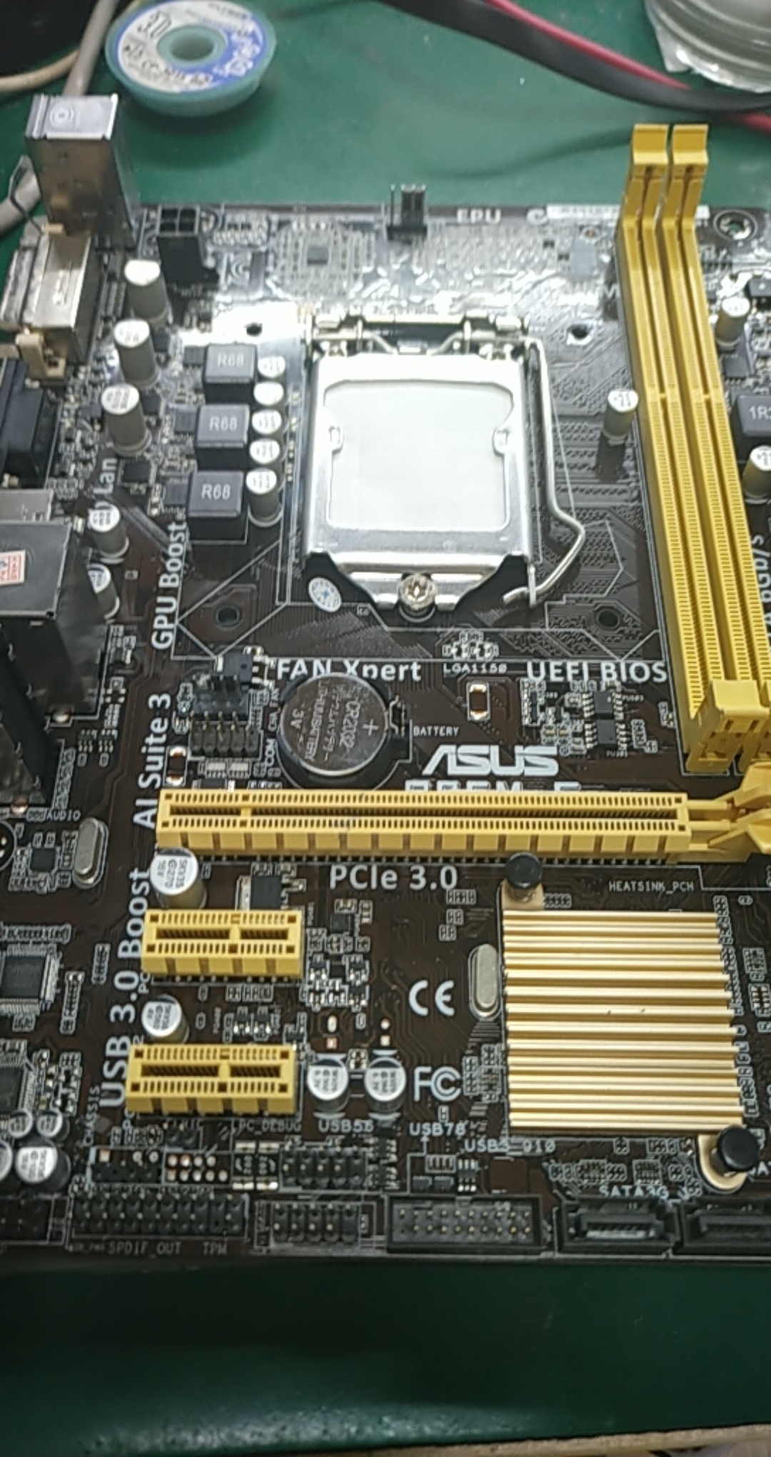

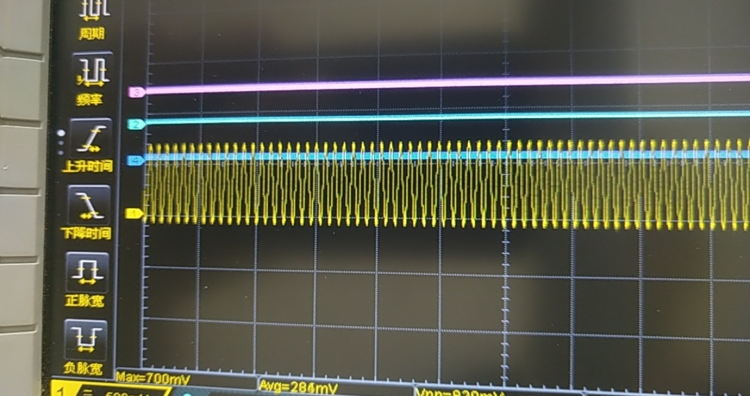

今天修到一块华硕的B85M-F一开始不触发修好不触发后不复位,修好不复位,后不跑码在到档光标。一点点小经验

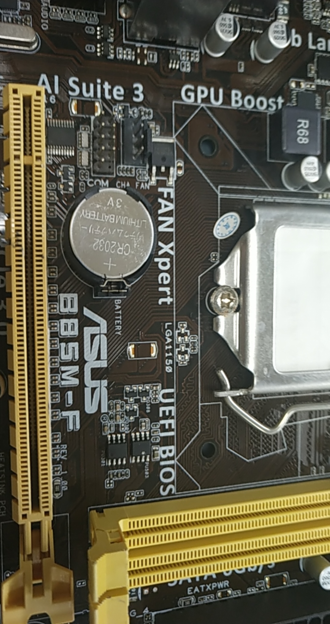

发表于 2020-6-3 21:47:34 来自迅维网APP | 只看该作者 来自: 上海 来自 上海

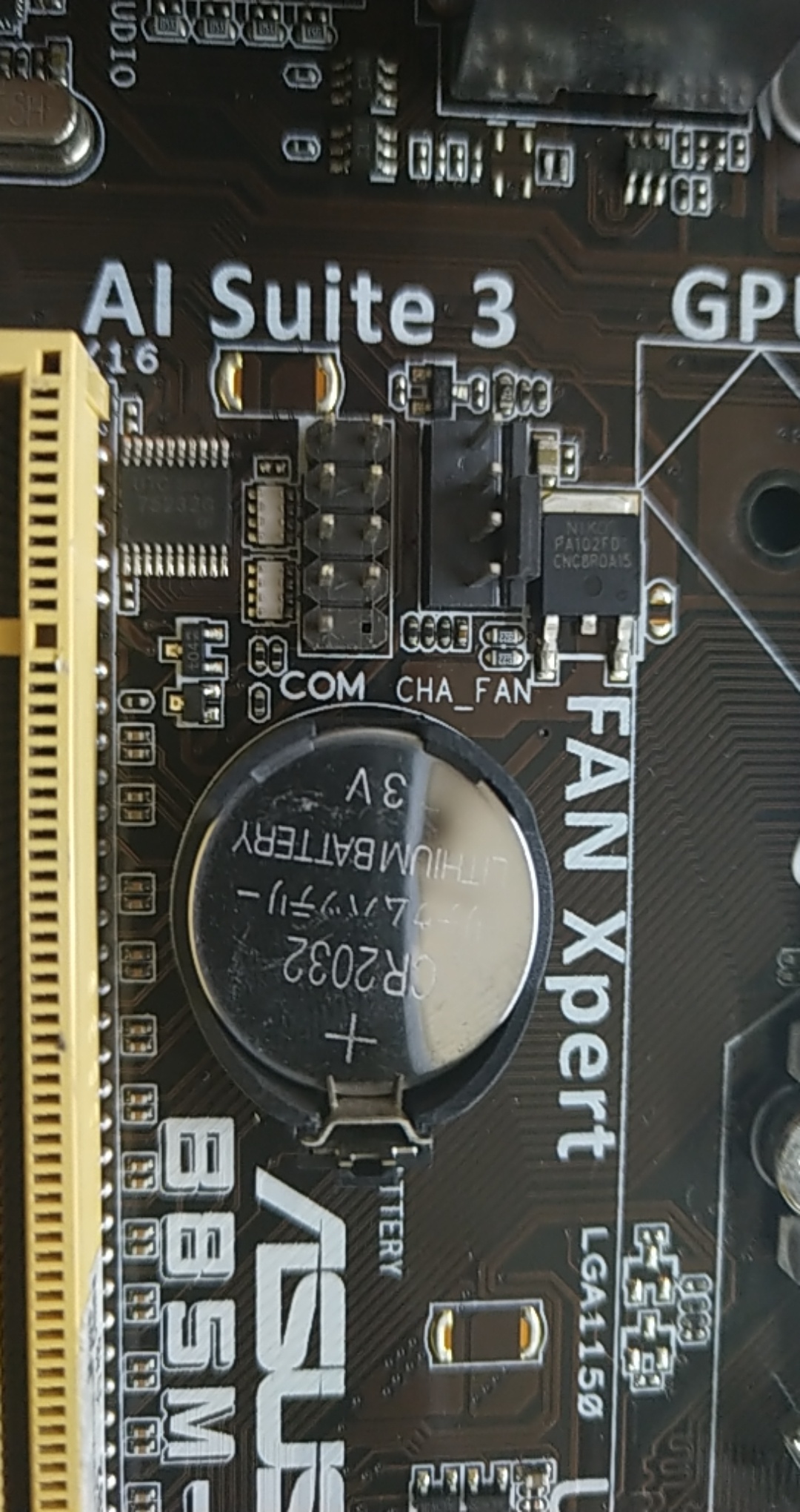

这块板子拿到手后不触发,先量了开机排针3.3 V
3.3VBAT 这里就能看见+3VBTA无电压换掉二极管后BAT电压3.3V。出来了
回复 支持 反对
5#
发表于 2020-6-3 21:52:29 来自迅维网APP | 只看该作者 来自: 上海 来自 上海
BAT出来以后有个不装CPU的sktocc#为高电频。装入为0V   (ps不触发建议各位先打一下PSON的值这块吧板子正常无断线)skt正常   rtc,srtc 等正常晶振震荡正常

触发成功后发现不复位pci-eA11脚没有3.3复换位一般先量一量Spwrok发现只有1.4正常是有3.3V换掉33R电阻不行后找相连的零件发现UR730换掉这个后A11还是没有复位但是pwrok有3.3了,继续查vrm直接拆掉3.3V出来后A11还是没有接着查H-svid发现没有1.0V,打算换管理芯片,更换后正常这个时候A11复位出来了。

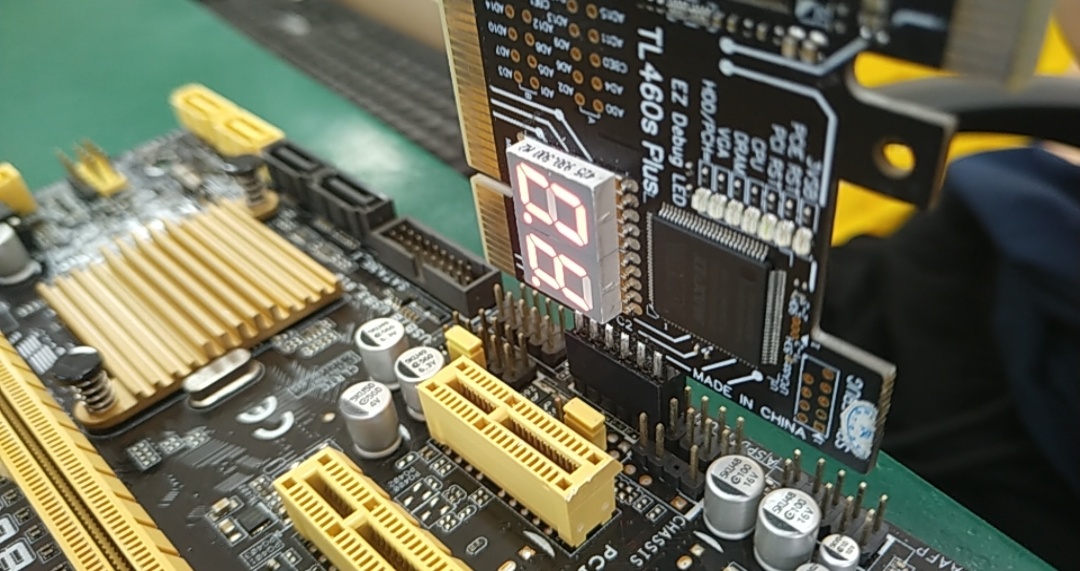

发表于 2020-6-3 22:09:48 来自迅维网APP | 只看该作者 来自: 上海 来自 上海

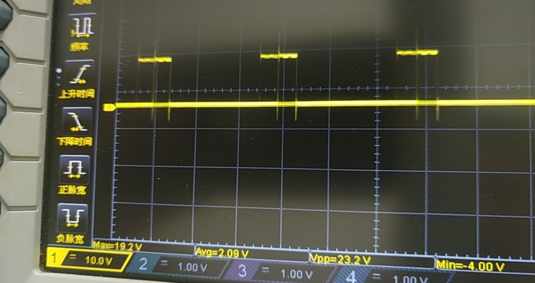

我以为复位有了接着应该跑码了可它不跑马按照我的脾气直接丢了,无奈还是跟生活低下头接着修。
不跑码维修很蛋疼从1.5PCH到S-PLTRST平台复位都出来了就是不跑马,挂座子刷blos无济于事拆掉管理芯片的开机也是一样用示波器打了3组供电波形也一样这里打波形我是直接用3个通道进行对比(无奈只有一个手没办法同时窝着三个笔还拍照)。
修到这里我感觉是铁板了肯定没救了但是生活还是要过的。

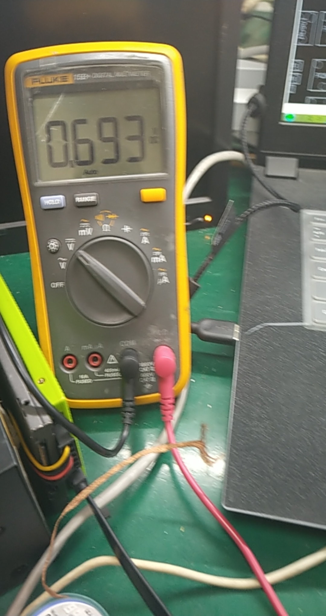

不跑问题太多可能是断线可能那个信号没起来都有可能(这里说一下外观检查很重要)一通乱量发现管理芯片的vrok没有这里应该有个0.7V(这里我很奇怪为什么没有vrok会有vcore电压)一般来说这个0.7没有肯定是管理芯片挂壁,只要前面条件正常所以吹吹换个芯片。好了vrok出来0.7V为了以防万一返修的问题爸三个协助供电芯片一起换掉。

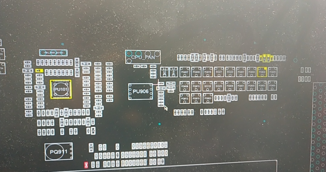

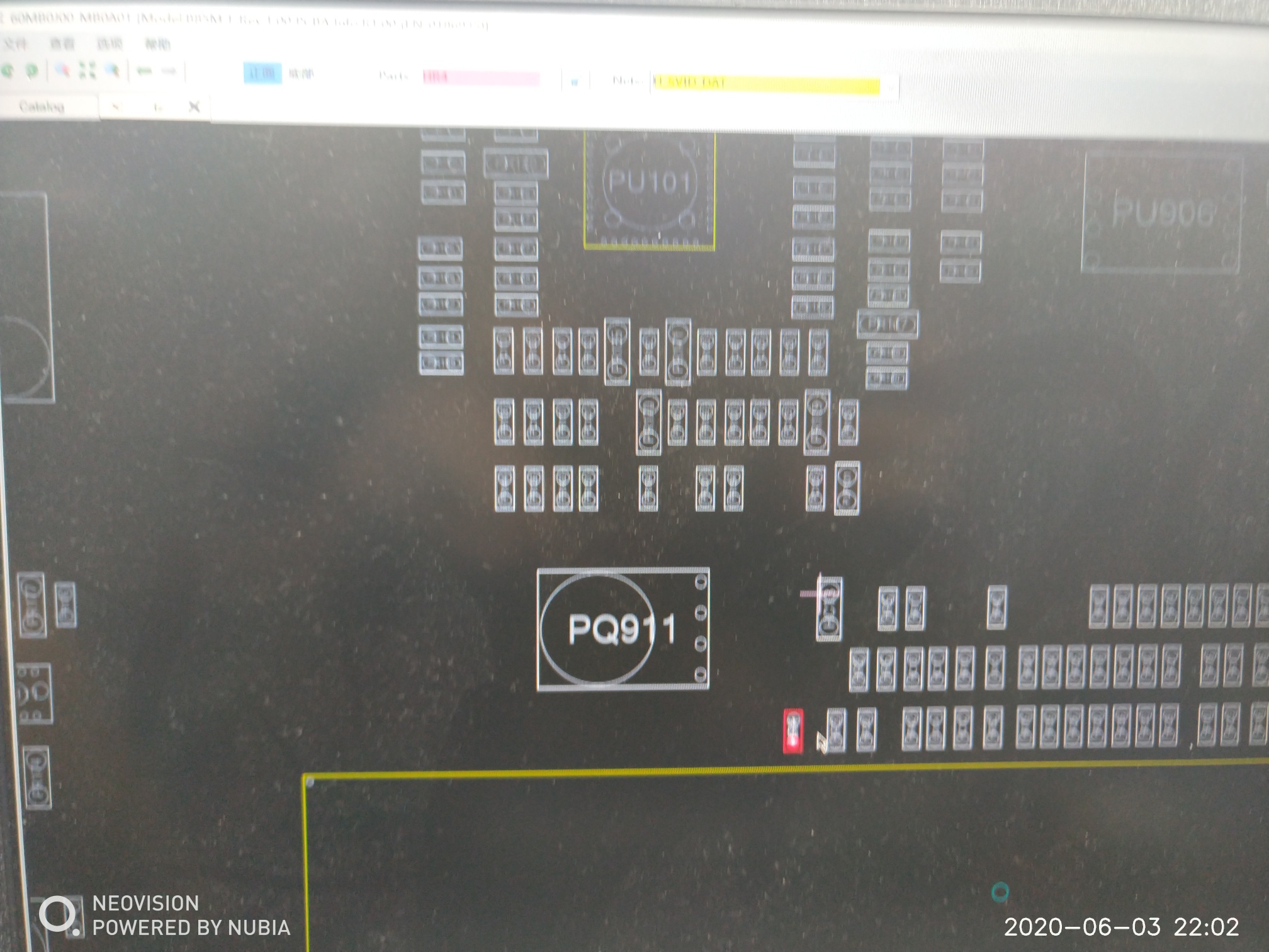

发表于 2020-6-3 22:16:36 来自迅维网APP | 只看该作者 来自: 上海 来自 上海

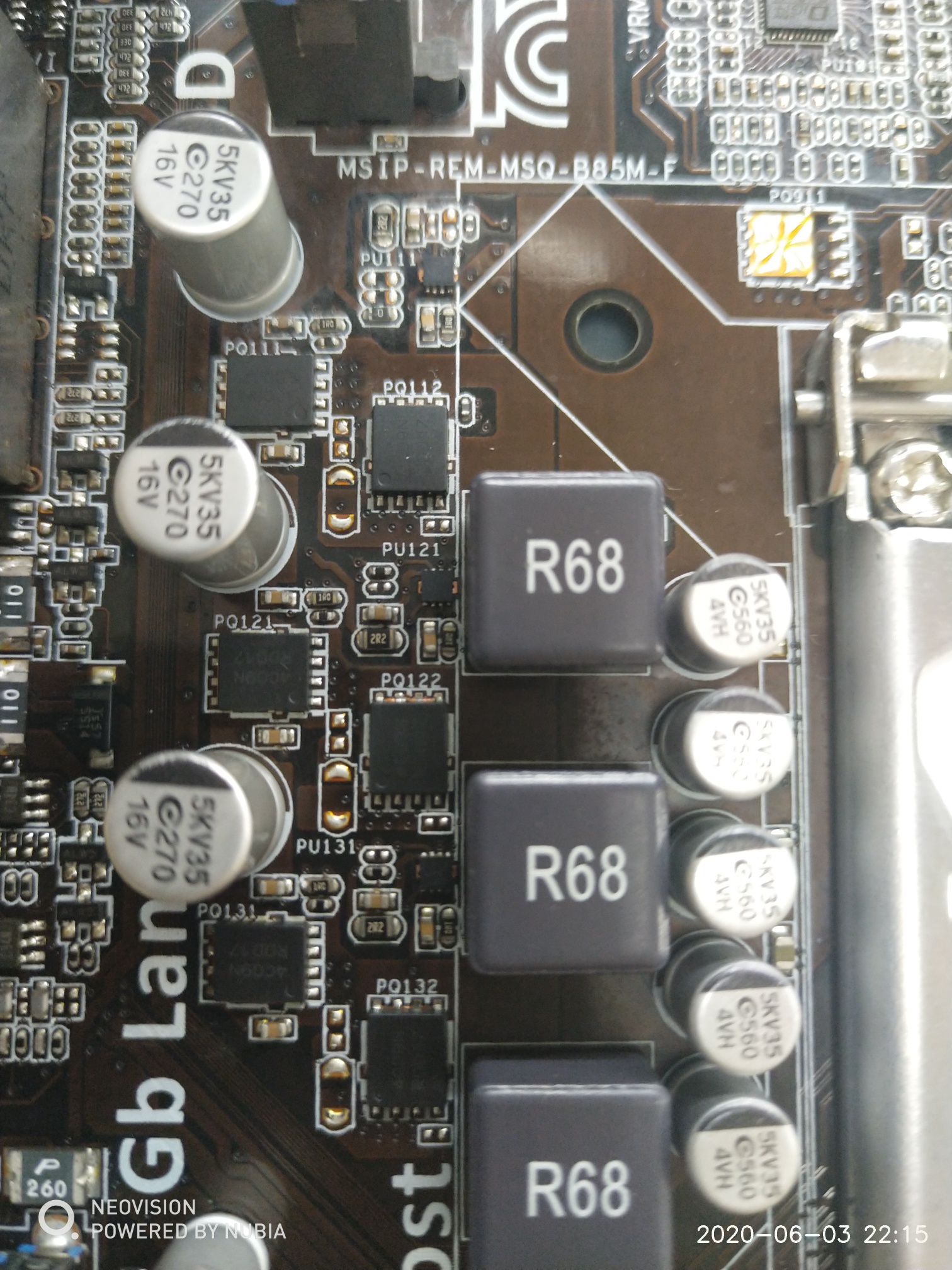

补一下VROK位置图这里可以看到vrok管理芯片回参与。到此为止主板开始跑普天同庆小手一抖钱钱到手。

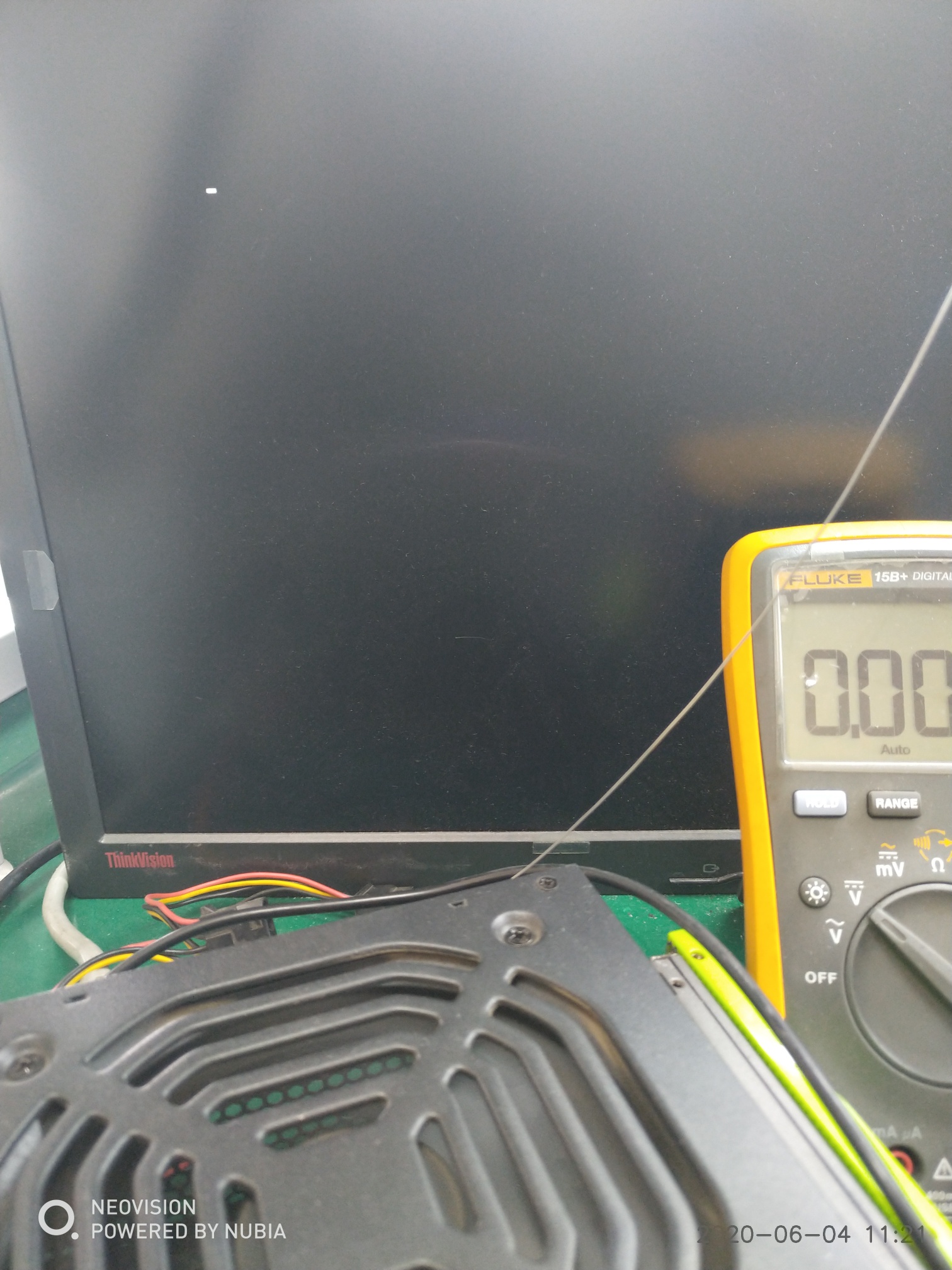

跑着跑着随着蜂鸣器一阵滴滴答答的声音我开开心心的。然而档光标就是左上角有个横线。

没办法了档光标一般都是某个外设没有复位,一般来说com芯片要有个rst直接com芯片连带复位排阻一起拜拜拆掉以后还是8行,看看网卡usb啥啥的静电芯片全拆了还是8行,干脆换个网卡吧。换了网卡后在开机顺理进入bios顺理进系统。

没见过当光标,什么样?
点评
修好没有拍照,就是亮机后没有logo左上角有一条杠不闪烁的那种。  详情 回复 发表于 2020-6-3 23:39
回复 支持 反对
16#
发表于 2020-6-3 23:39:55 来自迅维网APP | 只看该作者 来自: 上海 来自 上海
tongzhi111 发表于 2020-06-03 23:12
没见过当光标,什么样?

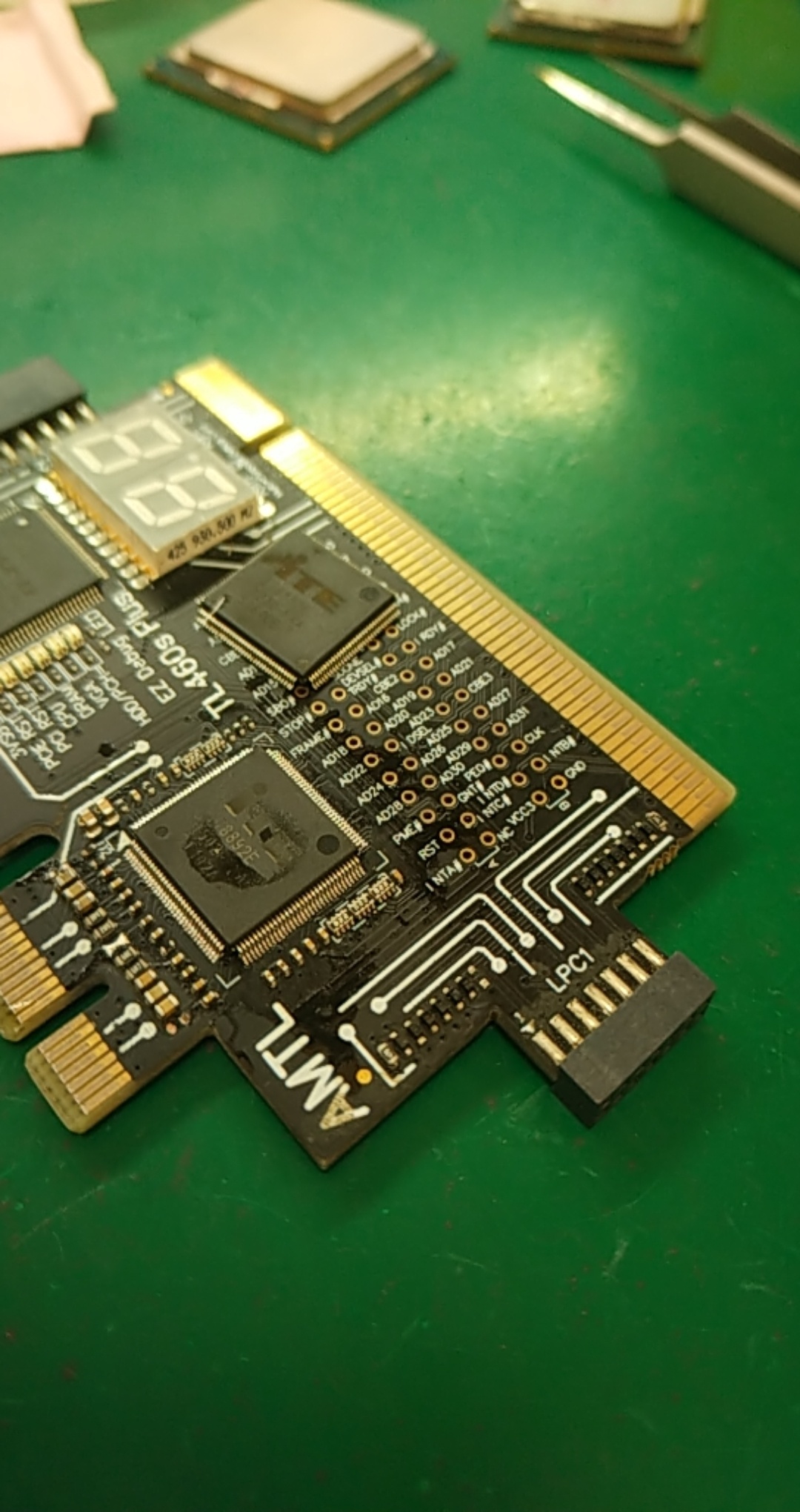

早上起来诊断卡挂壁了太难受了
点评
我也新买了这卡 发现华硕b85 微星150 昂达h61 PCI都不码 倒是老的红色卡 PCI能跑码 你这个大部分PCI 能跑吗吗  详情 回复 发表于 2020-6-4 09:50
