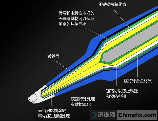

5、第五点也是笔者最后一点要强调是烙铁头,一个好的烙铁头可以达到事半功倍的效果。我们日常用的话,使用圆头或者刀头就可以了,但要选购好一点的烙铁头。例如用紫铜做的烙铁头非常的耐用,抗氧化能力也强。
▲紫铜烙铁头
例如936焊台上用的烙铁头,都是由合金材料做成,烙铁头表面也进行特殊处理,也进行了镀铬处理,这些都可以很大程度上避免烙铁头氧化。
▲烙铁头特殊工艺处理
