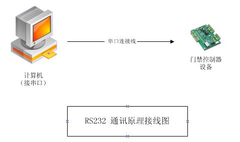

RS232通讯的基础知识:
RS232通讯又叫串口通讯方式。是指计算机通过RS232国际标准协议用串口连接线和单台设备(控制器)进行通讯的方式。
通讯距离:9600波特率下建议在13米以内。
通讯速率(波特率 Baud Rate):缺省常用的是 9600 bps,常见的还有 1200 2400 4800 19200 38400等。波特率越大,传输速度越快,但稳定的传输距离越短,抗干扰能力越差。

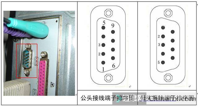

备注:一般台式电脑会自带1-2个串口插座(公头( 9针插头上带针的俗称公头,带针孔的俗称母头)),现在的笔记本一般不带串口插座,可以购买USB串口转换器,具体请参考怎样运用USB串口转换器?
一般只用 2 3 5 号三根线。
2 RxD Receive Data ,Input
3 TxD Transmit Data ,Output
5 GND Ground

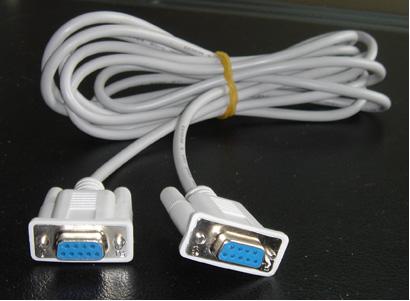

串口连接线:一般标配是3米以内。

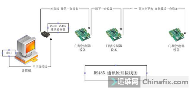

RS485通讯的基本知识:
RS485和RS232的基本的通讯机理是一致的,他的优点在于弥补了RS232通讯距离短,不能进行多台设备同时进行联网管理的缺点。
计算机通过 RS232、RS485转换器,依次连接多台485设备(门禁控制器),采用轮询的方式,对总线上的设备轮流进行通讯。
接线标示是 485+ 485-,分别对应链接设备(控制器)的 485+ 485-。
通讯距离:最远的设备(控制器)到计算机的连线理论上的距离是1200米,建议客户控制在800米以内,能控制在300米以内效果最好。如果距离超长,可以选择 485中继器(延长器)(请向专业的转换器生产公司购买,中继器的放置位置是在总线中间还是开始,请参考相关厂家的说明书。)选择中继器理论上可以延长到 3000米。
负载数量:即一条485总线可以带多少台设备(控制器),这个取决于控制器的通讯芯片和485转换器的通讯芯片的选型,一般有 32台,64台,128台,256台几种选择,这个是理论的数字,实际使用时,根据现场环境,通讯距离等原因,负载数量达不到指标数。微耕公司控制器和转换器按256台规划,实际建议客户每条总线控制在80台以内。如果有几百上千台控制器,请采用 多串口卡 或者 485HUB来搞定,具体 请参考“如果系统控制器数成百上千台,如何组网?”坚决禁止运用无源485转换器,具体请参考“为什么禁止运用无源485转换器?”
485通讯总线(必须用双绞线,或者网线的其中一组),如果用普通的电线(没有双绞)干扰将非常大,通讯不畅,甚至通讯不上。

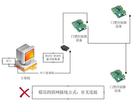

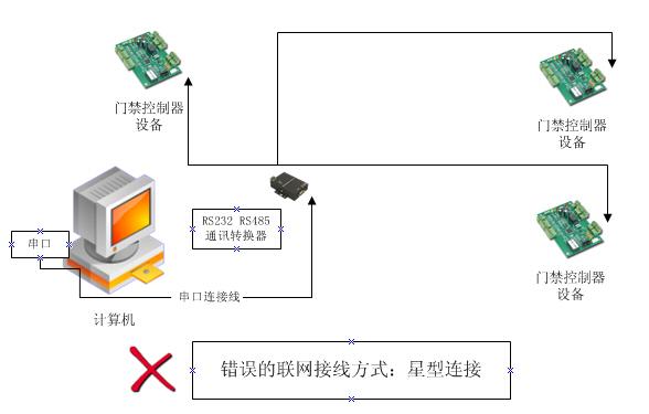

每台控制器设备必须手牵手地串下去,不可以有星型连接或者分叉。如果有星型连接或者分叉,干扰将非常大,通讯不畅,甚至通讯不上。
以下是常见的错误的连接方式:

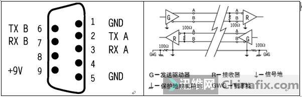

RS422通讯基础知识:
他的通讯原理和RS485相似,分别在于他的总线是两组双绞线(4根线),分别标示为 R+ R- T+ T- 。缺点是布线成本高,容易搞错。现在用得比较少了。
RS-422标准全称是“平衡电压数字接口电路的电气特点”,它定义了接口电路的特点。图5是典型的RS-422四线接口。实际上还有一根信号地线,共5根线。图4是其DB9连接器引脚定义。由于接收器采用高输入阻抗和发送驱动器比RS232更强的驱动能力,故允许在相同传输线上连接多个接收节点,最多可接10个节点。即一个主设备(Master),其余为从设备(Salve),从设备之间不能通信,所以RS-422支持点对多的双向通信。接收器输入阻抗为4k,故发端最大负载能力是10×4k+100Ω(终接电阻)。RS-422四线接口由于采用单独的发送和接收通道,因此不必控制数据方向,各装置之间任何必须的信号交换均可以按软件方式(XON/XOFF握手)或硬件方式(一对单独的双绞线)实现。
RS-422的最大传输距离为4000英尺(约1219米),最大传输速率为10Mb/s。其平衡双绞线的长度与传输速率成反比,在100kb/s速率以下,才可能达到最大传输距离。只有在很短的距离下才能获得最高速率传输。一般100米长的双绞线上所能获得的最大传输速率仅为1Mb/s。
RS-422需要一终接电阻,要求其阻值约等于传输电缆的特点阻抗。在矩距离传输时可不需终接电阻,即一般在300米以下不需终接电阻。终接电阻接在传输电缆的最远端。

3、485总线一定要用手牵手式的总线结构,坚决避免星型连接和分叉连接。

为什么485总线要采用手拉手结构,而不能采用星形结构?
星形结构会产生反射信号,从而影响到485通信。总线到每个终端设备的分支线长度应尽量短,一般不要超出5米。分支线如果没有接终端,会有反射信号,对通讯产生较强的干扰,应将其去掉。

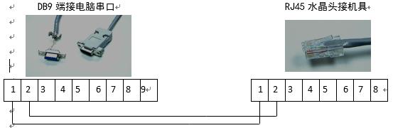

RS485通讯线制作、连接:
电脑没有RS485接口,如果需要多台联网或远距离通讯,可用RS-232/RS-485转换模块转换成RS485接口,用485连接线与机具连接即可。
RS485通讯运用两条线,采用差模传输,其中一条定义为正,一条定义为负,按照如下关系制作RS485通讯线:
转换卡的接口都标有DATA+、DATA-,将机具RS485接口与转换卡接口按照上述对应关系连接即可。
常用的转换卡1脚为负,2脚为正,则通讯线实物连接如下图:
RS485通讯线示意图如下:
DB9接口1脚接水晶头的1脚,2脚接水晶头的2脚。

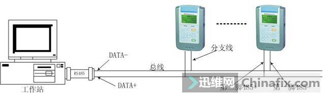

RS-485网络接线方式:
当运用多台设备时,需要用485网络联网,总线运用5类以上屏蔽线中的一组双绞线,按照485接线方式,将设备接入总线。注意:网络中机具不能有重复编号,否则无法通讯。
485网络要求:
1.网络线建议运用五类或超五类带屏蔽层的双绞线,屏蔽层用作系统地线,可减少电磁干扰、共模干扰,提升系统的可靠性。
2.因485的收发器规定共模电压在-7V至+12V之间才能正常工作,超出此范围会影响通讯,严重的会破坏通讯接口。所以必须接系统地,可利用网线中的屏蔽层或另一组双绞线作系统地线,将机具、电脑等网络中的设备地连接在一起,并由一点可靠地接入大地。
3.通信线尽量远离高压电线,不要与电源线并行,更不能捆扎在一起。
4.总线到每个终端的分支线长度应尽量短,一般不要超出5米。分支线如果没有接终端,会有反射信号,对通讯产生较强的干扰,应将其去掉。
5.在同一个网络系统中,运用同一种电缆,尽量减少线路中的接点。接点处确保焊接良好,包扎紧密,避免松动和氧化。保证一条单一的、连续的信号通道作为总线。
6.有效长度最长1200米。
