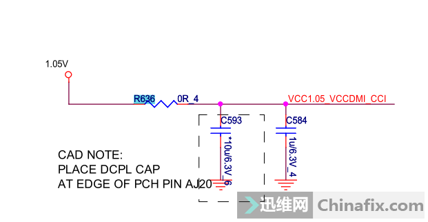

客户拿过来的时候,是自动开机,用几分钟就掉电。测得I/O NCT5577D的30脚PS_ON一直为低电位,怀疑I/O坏。换了之后,就不显示,掉电重启。怀疑掉件了。标示为R636,有修到此机器的帮我看一下这个件是不是装了的。
2#
发表于 2017-12-7 17:59:57 | 只看该作者 来自: 中国
现附上此位置图片,麻烦大家了。

楼主可以   查下图纸啊
回复 支持 反对
5#
发表于 2017-12-8 12:17:58 | 只看该作者 来自: 山东泰安 来自 山东泰安
看图纸是有的
