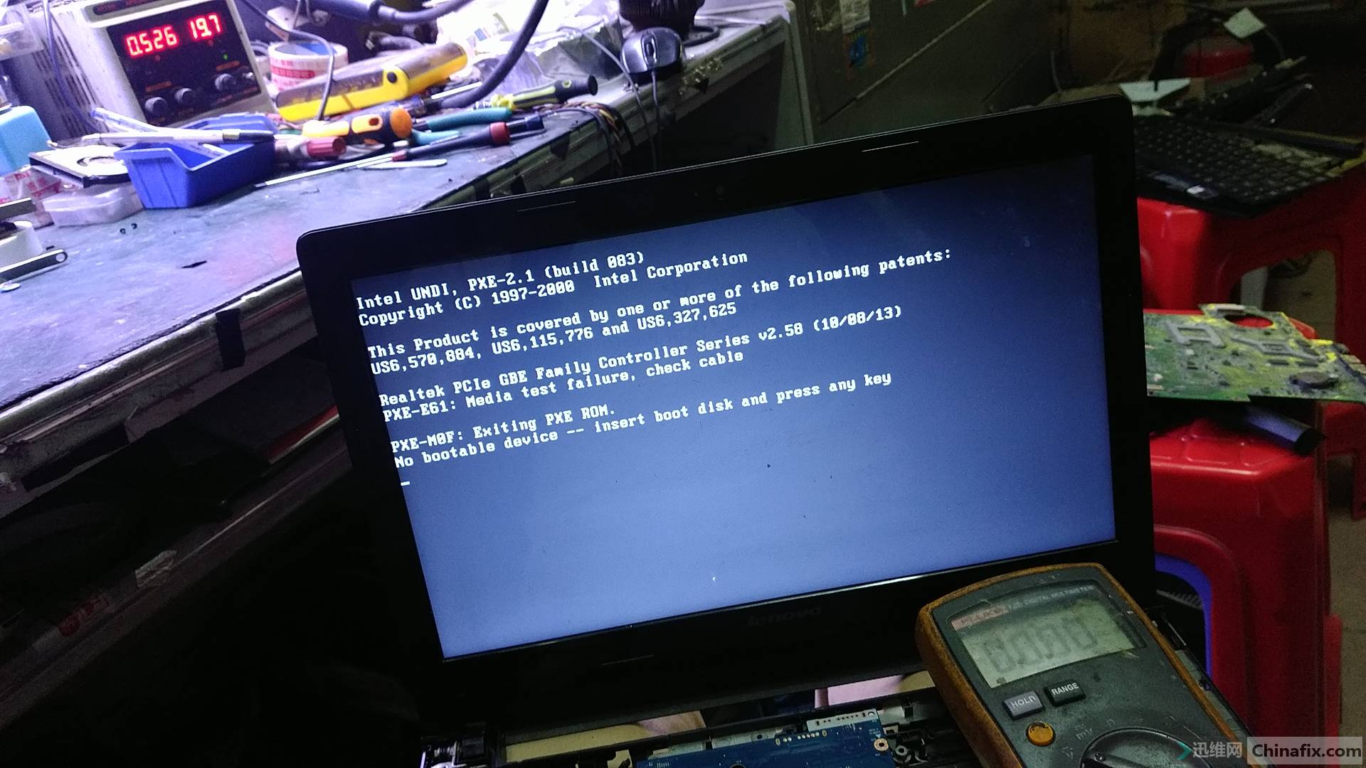

型号:联想G40-30  板号:NM-A311

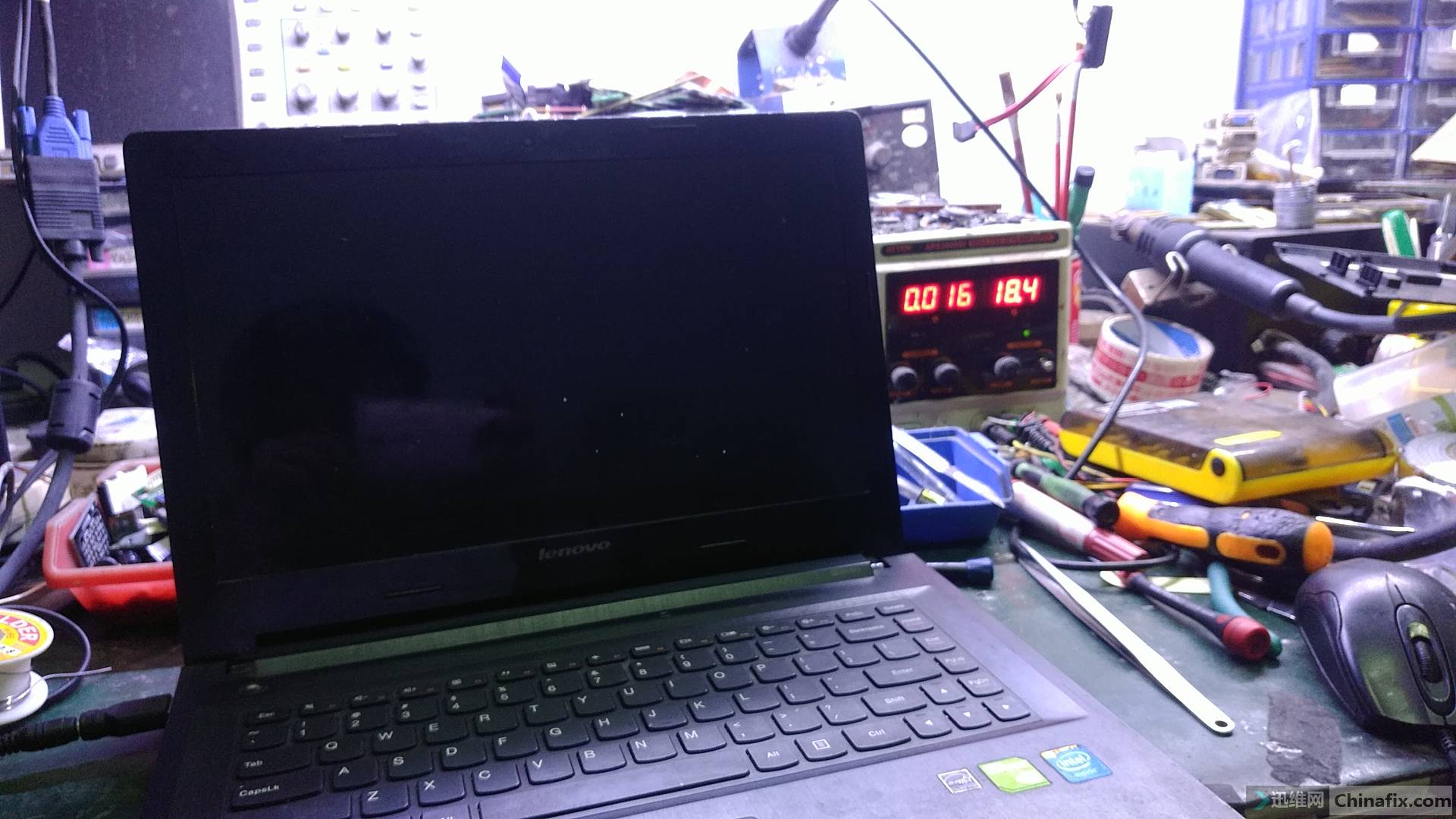

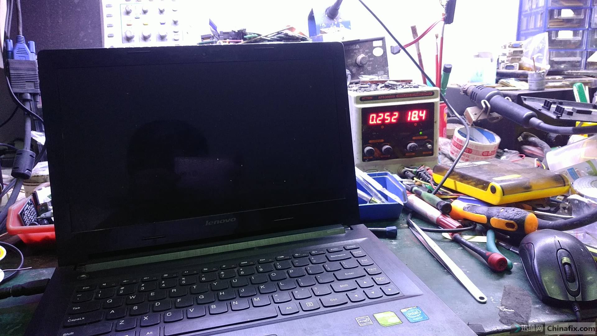

故障: 待机电流0.016 开机后0.25不显示
分析:可能是BIOS
维修:
      1,拆机,先用新的BIOS芯片刷程序 上机试机,故障依旧。

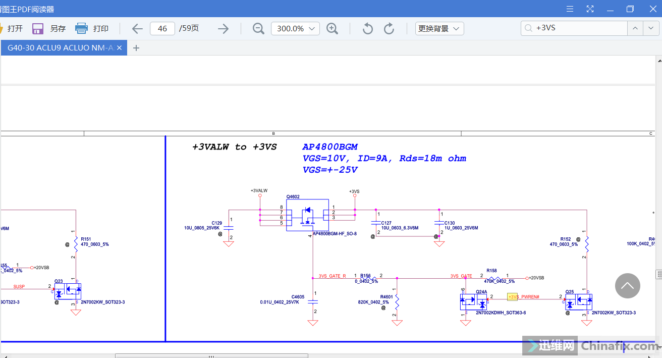

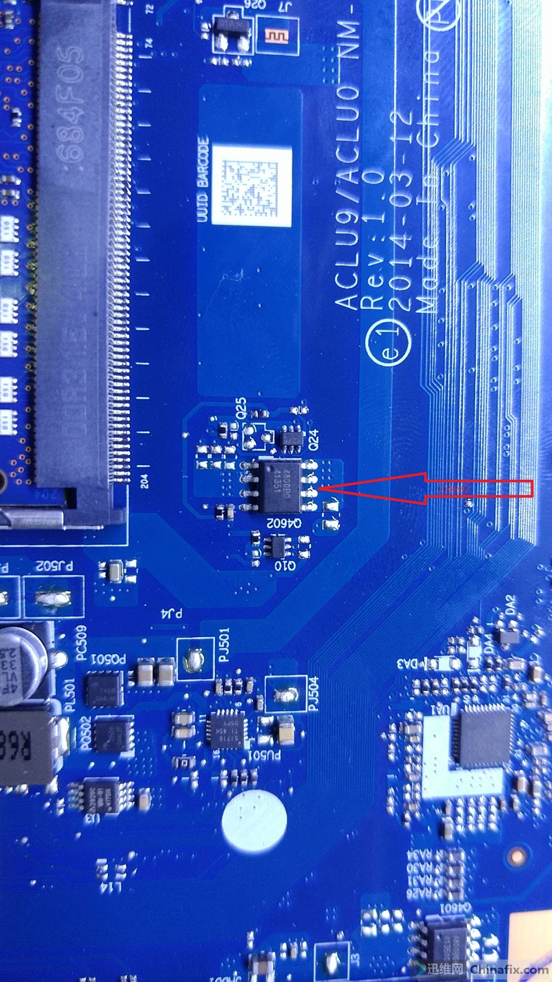

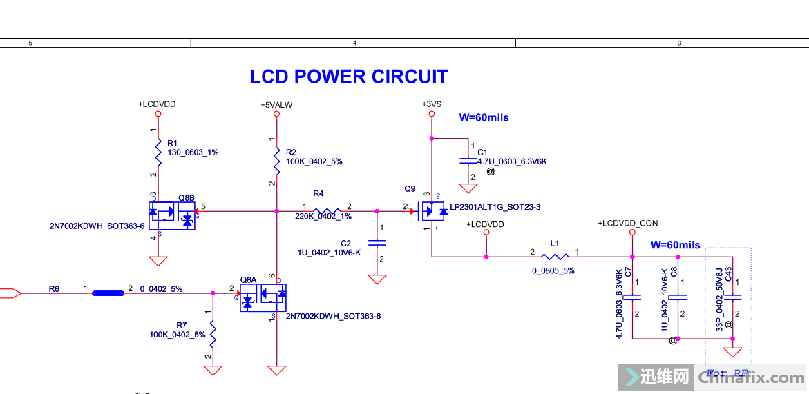

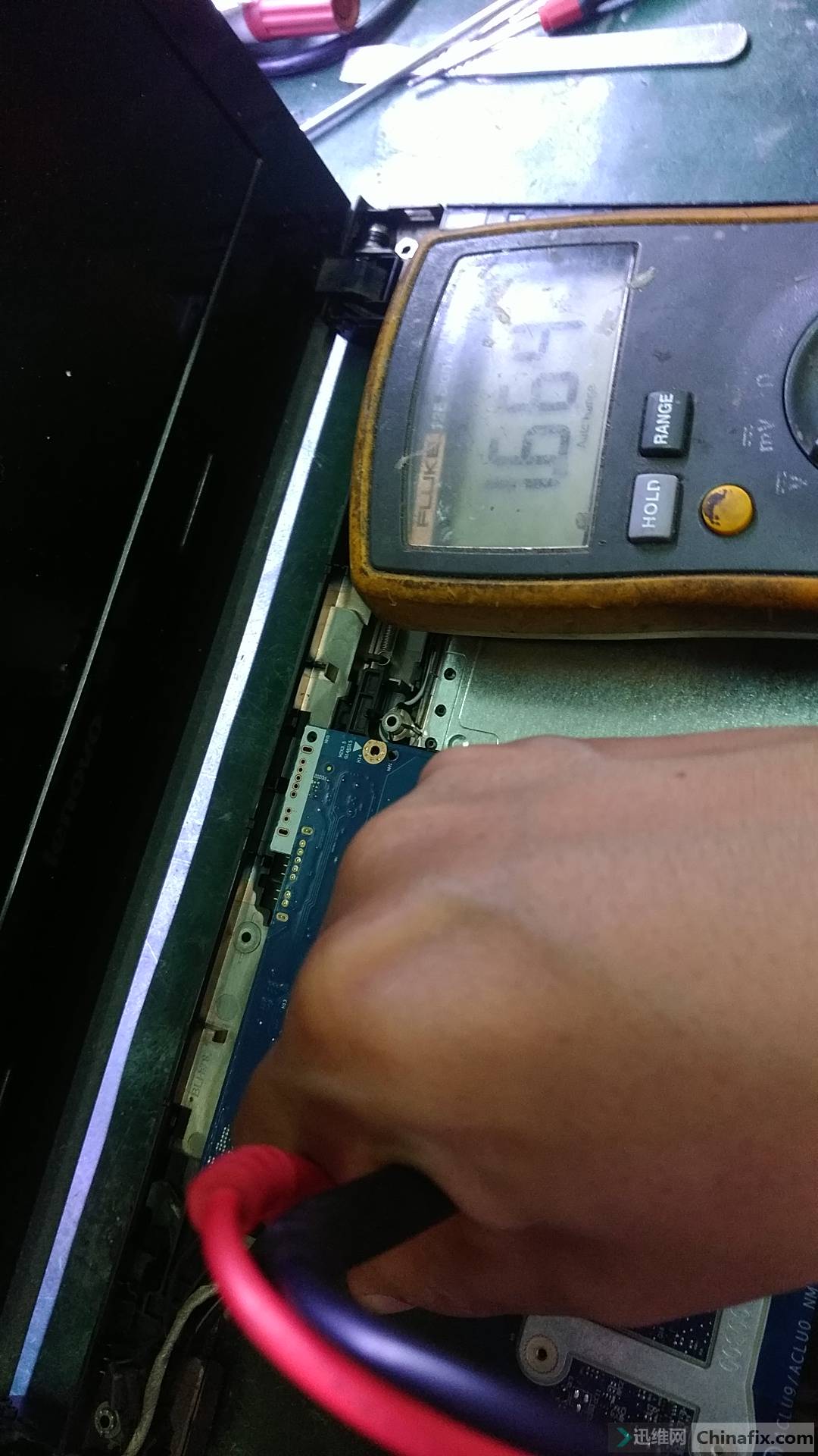

      2,记得这种机很小的电流就会亮,所以测了下屏供电+LCDVDD_CON(即Q9的1脚)没电压! 测Q9的3脚,电压1.6V,问题出现。
      3,Q9的3脚即+3VS,此电压由待机电压 +3VALW转换而来,查图纸由Q4602转换,换之,试机OK .

楼主字打错了吧,开机后0.025,应该是0.25吧,  联想这种机器虽然电流不高,但是一般都要0.6A左右才亮机的。开机0.25A一般来说都还缺供电的。
