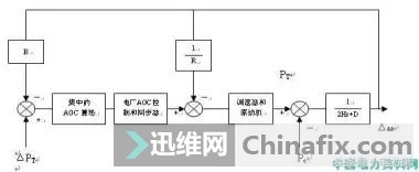

图4 调速系统原理
  如图4所示,为频率调整的原理图,图中包含一次二次调频,采用2个负反馈形成闭环调整,一次调频是采用内环,采用惯性环节控制,积分环节负反馈,以减小频差。二次调频采用外环,负反馈控制。涉及调度的指令控制。
图5 一次调频汽轮机调速器
  图5为汽机调速器机构图,由转速自动控制,频率上升时飞轮离心力大,压动杠杆,向上运动,关小进油,降低汽机转速,从而起到降低频率的作用。反之,离心力减小,杠杆向下压,增大进油,增大汽机转速,使频率得到有效调整。

  一次调频是通过汽轮机的调速系统进行频率调整,实现有差调频,但是频率的调整并不改变发电机的频率特性,即发电机的功率调整都是基于同一条频率特性曲线。二次调频则不然,如图6所示为系统的二次调频:
图6二次调频频率特性曲线
  系统初试状态稳定运行处于点1,当负荷功率增加时,如一次调频中所示,系统经过一次调频,稳定运行于点2,此时系统存在频率偏差,此时进行系统的二次调频,即调频器(同步器)使得发电机频率特性曲线改变为PG‘,系统将运行与点3处,此时系统的频率偏差将减小,经过系统的二次调频,系统最终将稳定运行在点4处,此时频率回到初始频率,由此可知,系统的二次调频将会改变发电机的频率特性,且主要是针对系统的频率偏差进行调整,所以二次调频是频率调整,而且,系统最终可以稳定运行于初始频率,所以可以实现系统的无差调压。
  系统的一次调频是系统中只要具有调频能力的机组都需要进行调整,二次调频则是特定的机组,称为调频机组或者调峰机组。通常情况下,水力发电机组具有较好的调频能力,所以在枯水季节选择水力发电机组作为调频机组,而当丰水季节,以提高水资源利用率,选择效率不高的火电机组作为调频机组。
图7 同步器工作原理示意图
  同步器可手动控制或自动控制,通过伺服电机的正反转,拉动杠杆的上下移动,从而实现频率的调整和控制。
