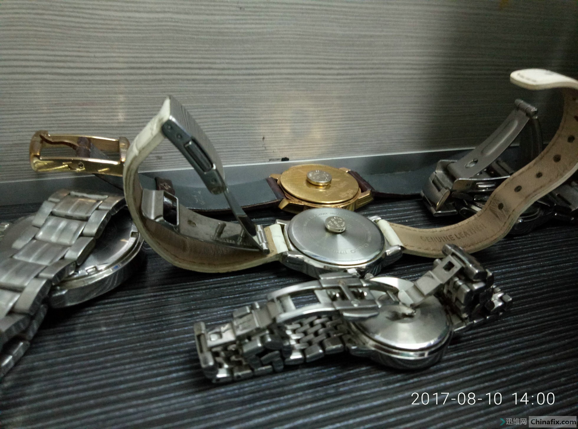

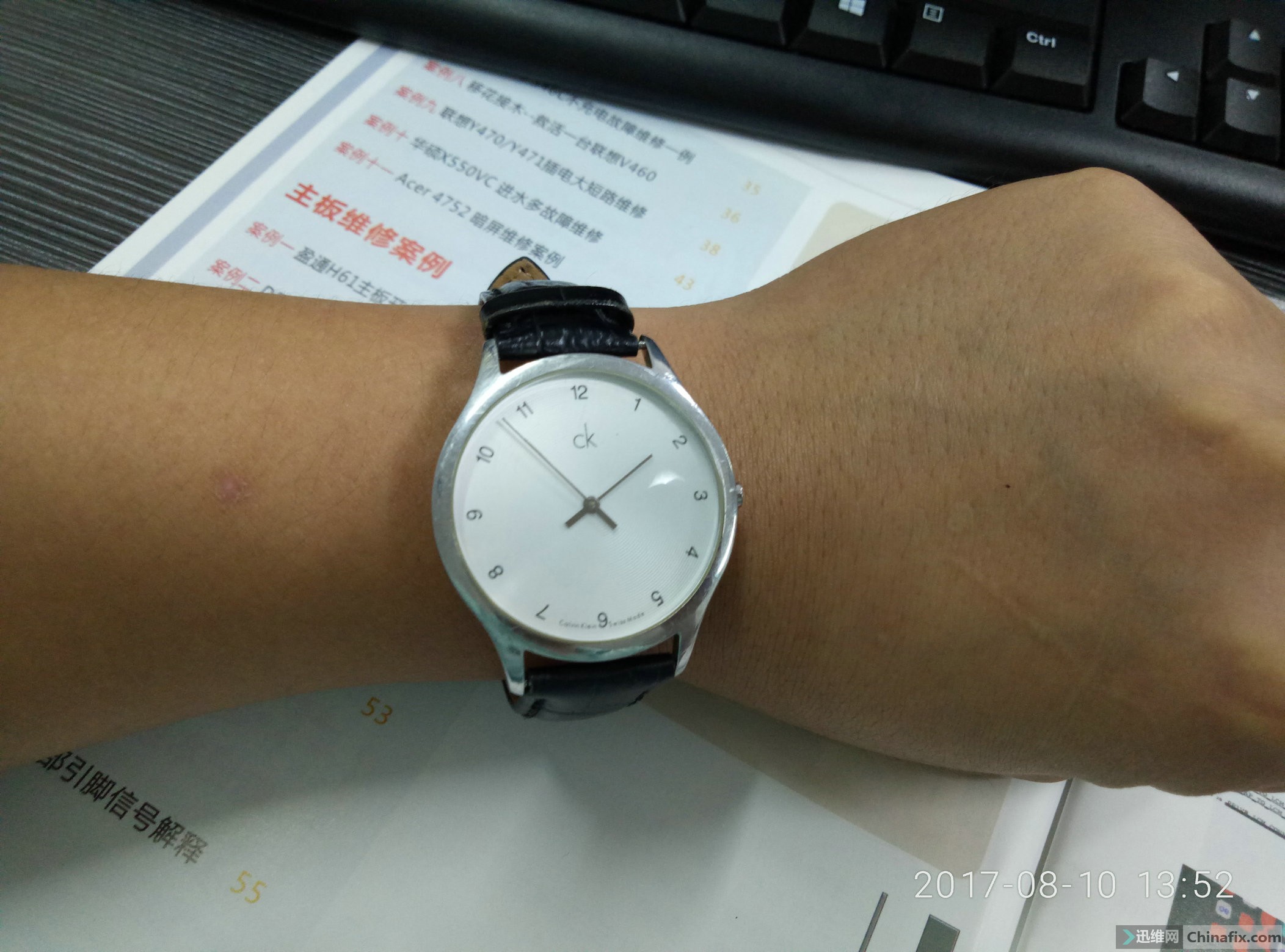

家里有个手表狂,一周7天不重样,Burberry、DW、CK、CASIO、地摊OMIGA、iWatch……,好几只都不走了,看来又是没电了,这前不久才在修理店换个电池,太不经用了。作为迅维快修的一员,怎能错过这么好的动手机会,遂决定自己换电池。
由于不打开盖子不知道电池型号,只能先某宝购来工具套装,几十元而已。

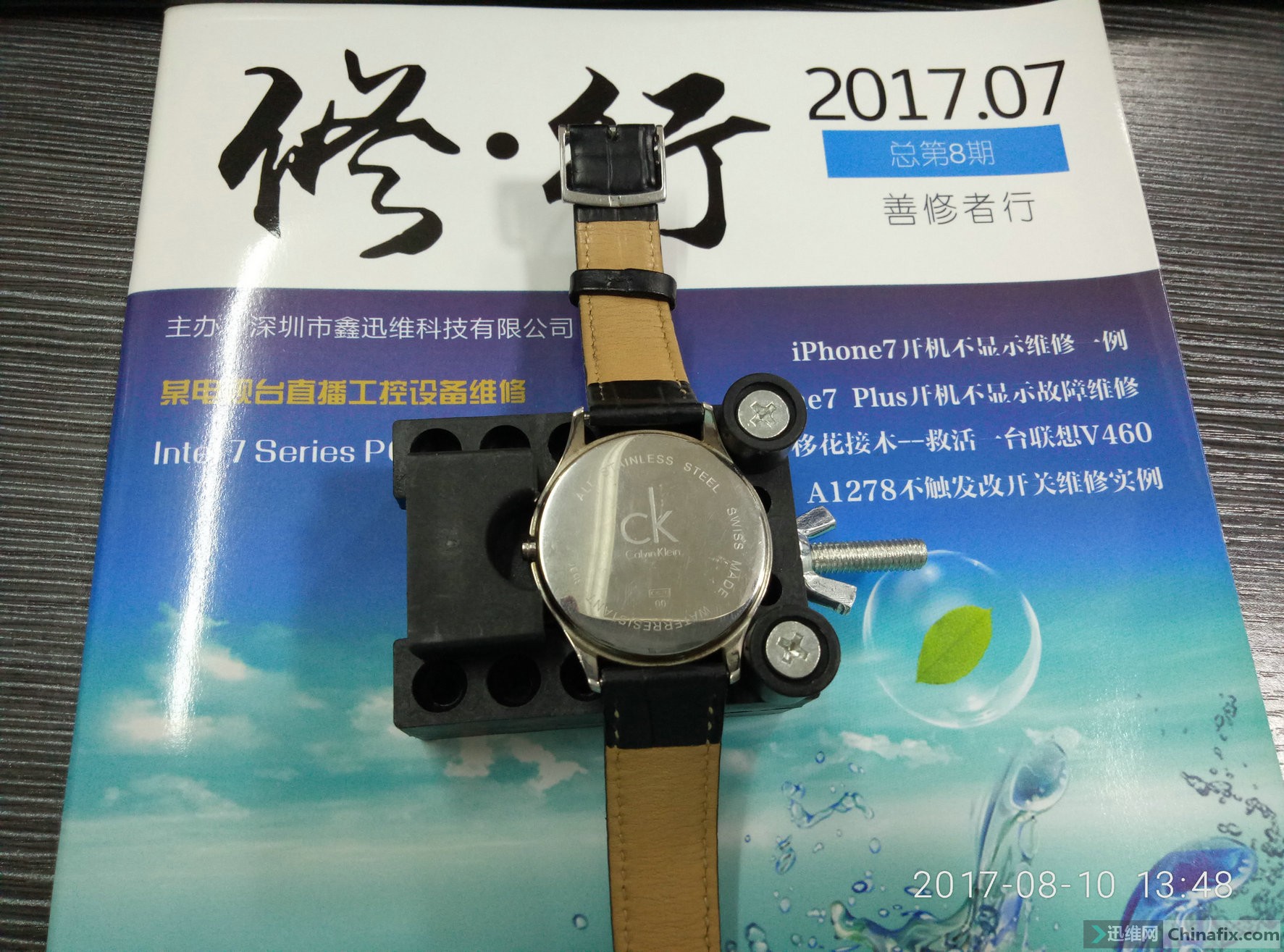

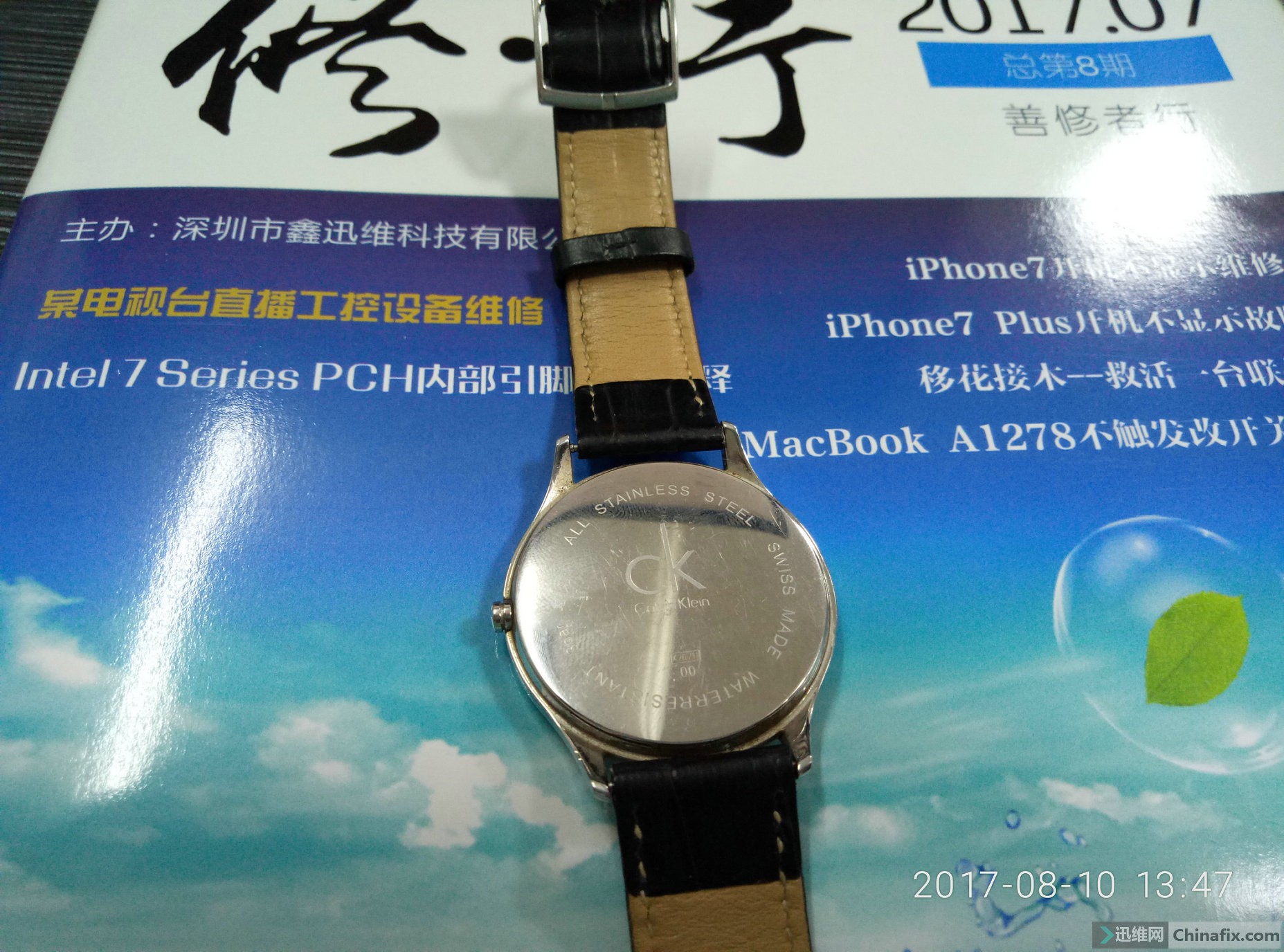

常见的手表就两种开盖方式,一种是CK这种四周是圆的
还有一种是CASIO这种

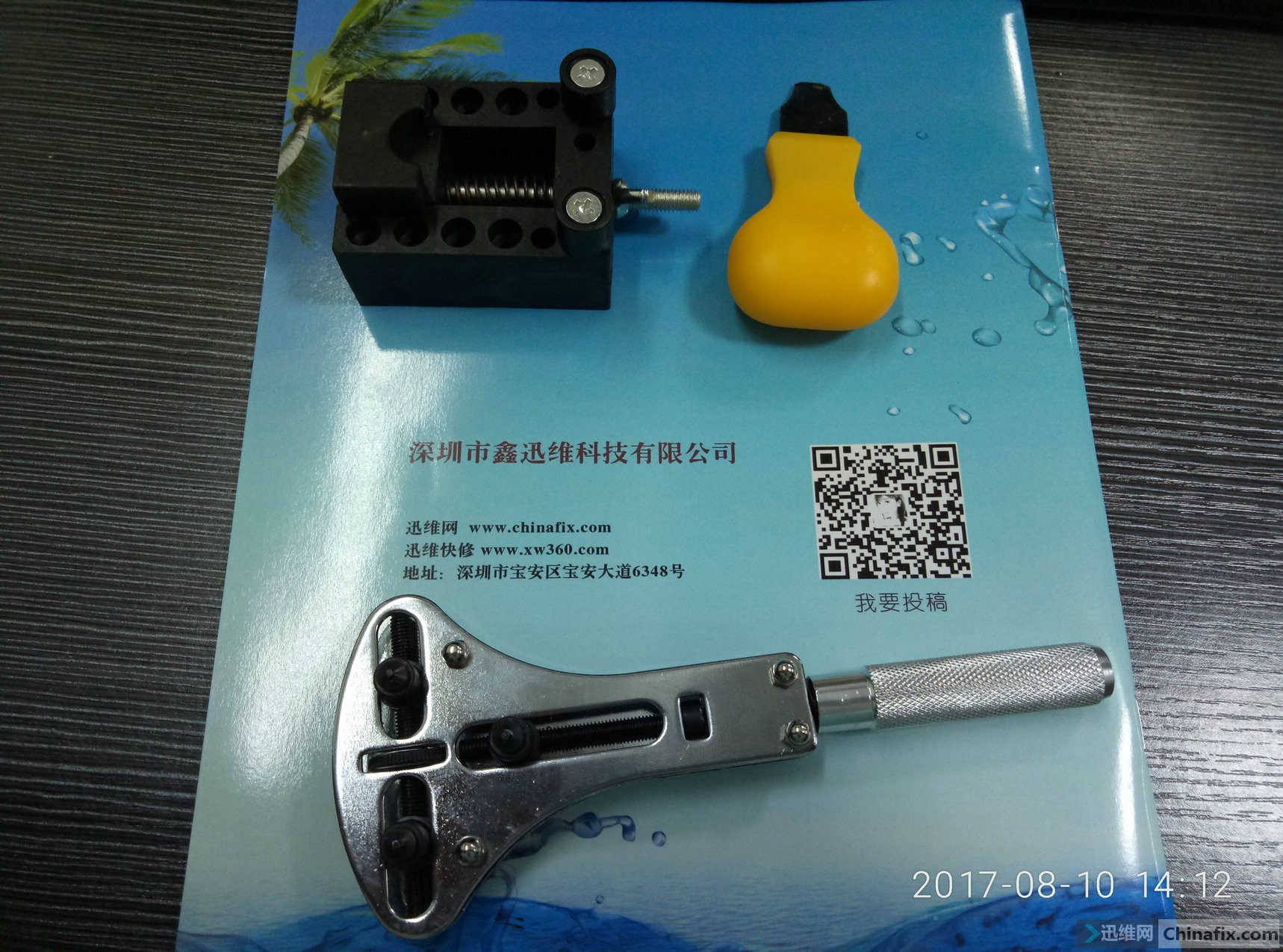

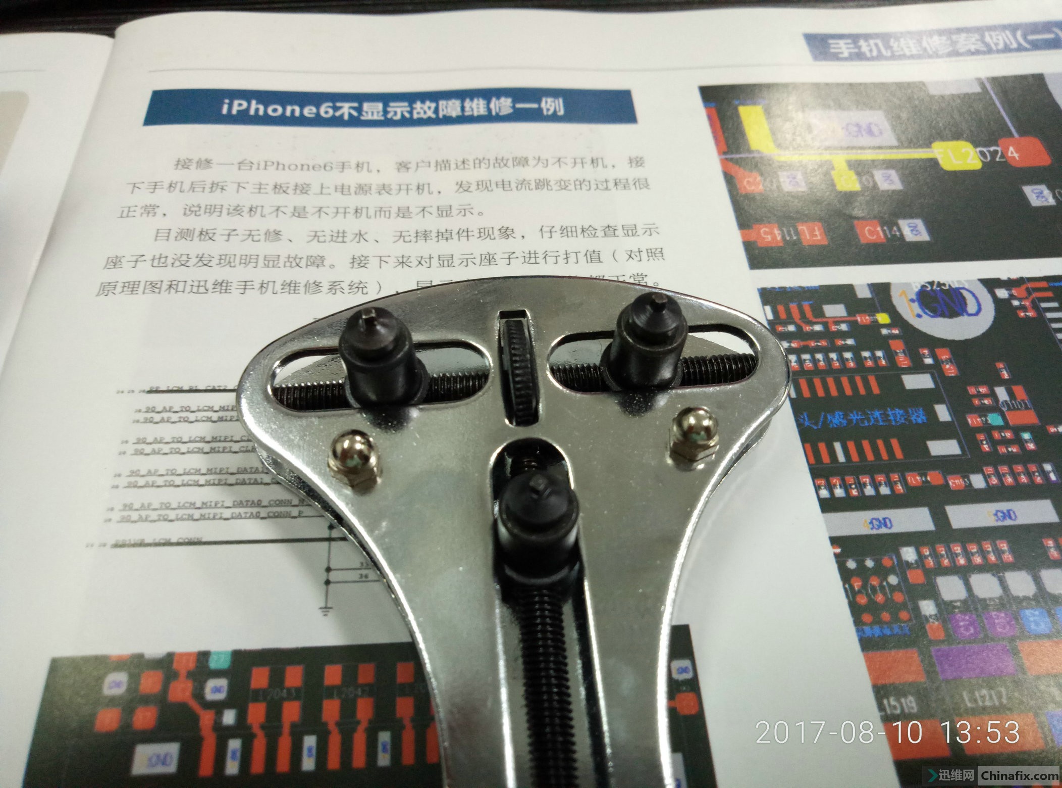

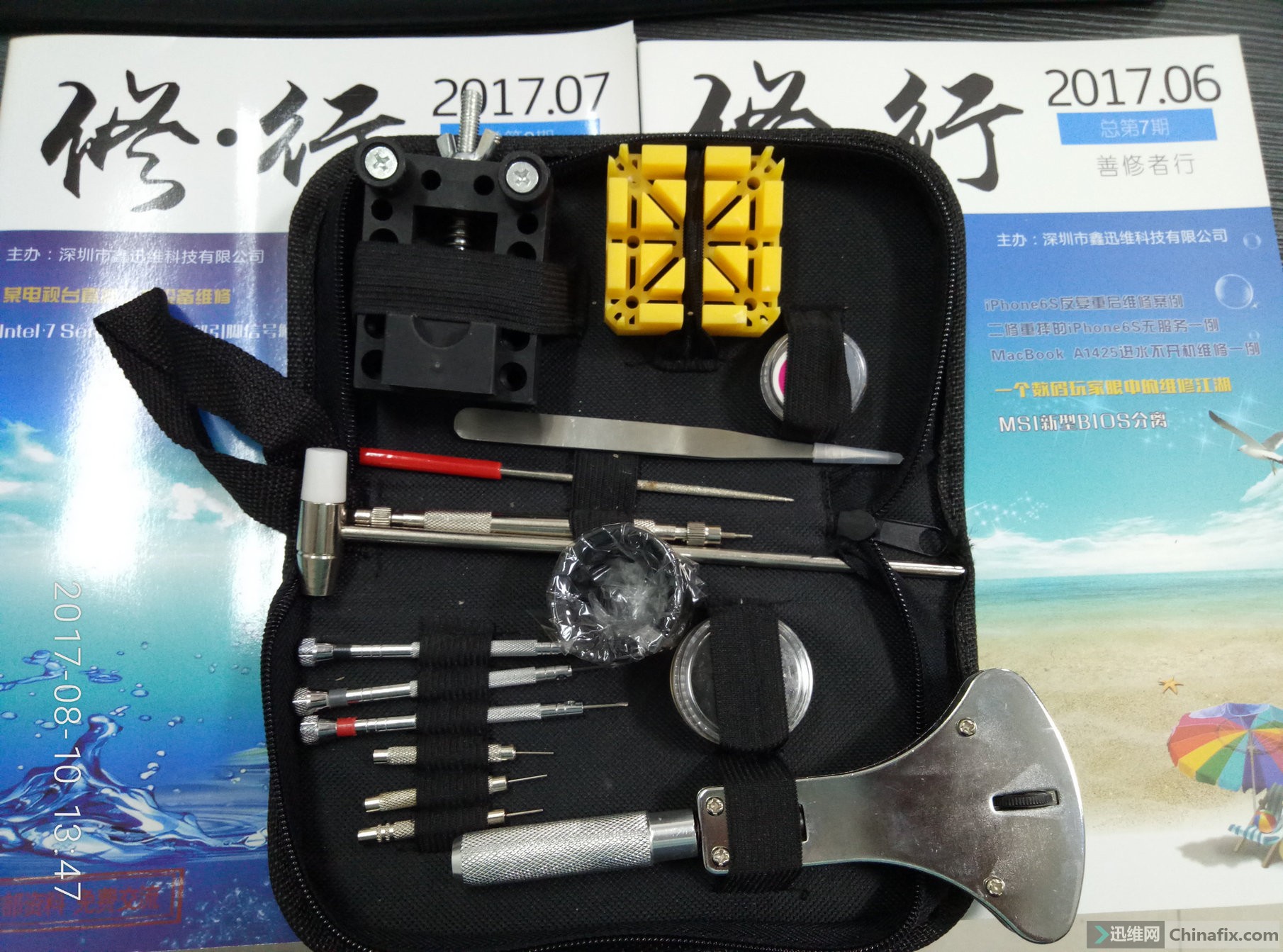

买的工具套装那么多,更换电池需要用到的只有这三样,外加一只镊子

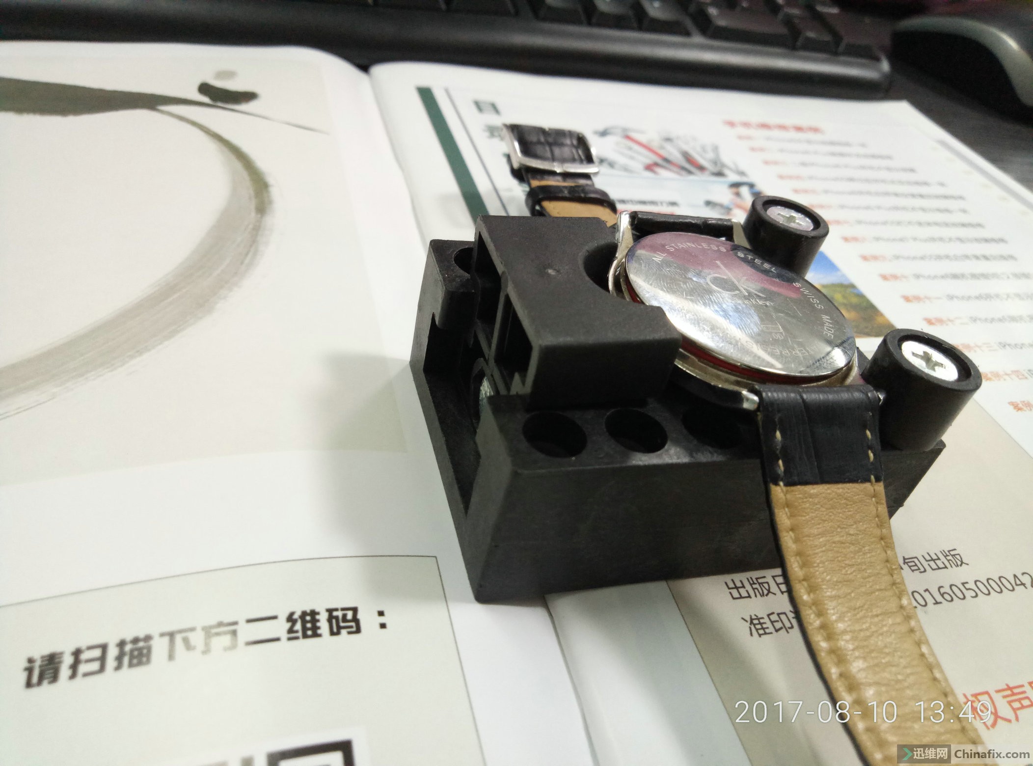

首先用神器固定好手表,注意别磨花了表盘,可以垫一层东西

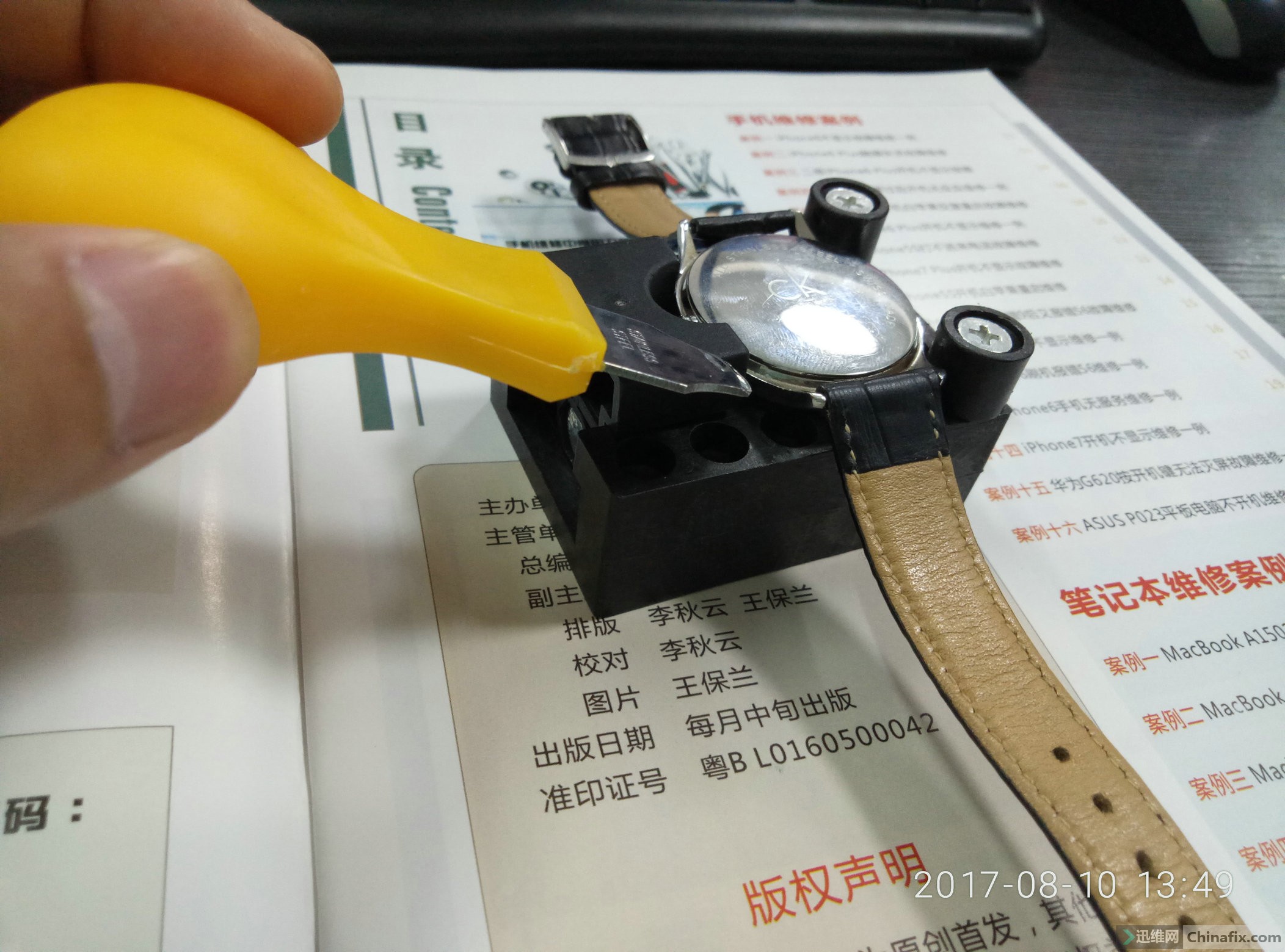

找到圆表盘的边上的凹口处,插入撬刀,话说这个撬刀质量真差
一撬即开

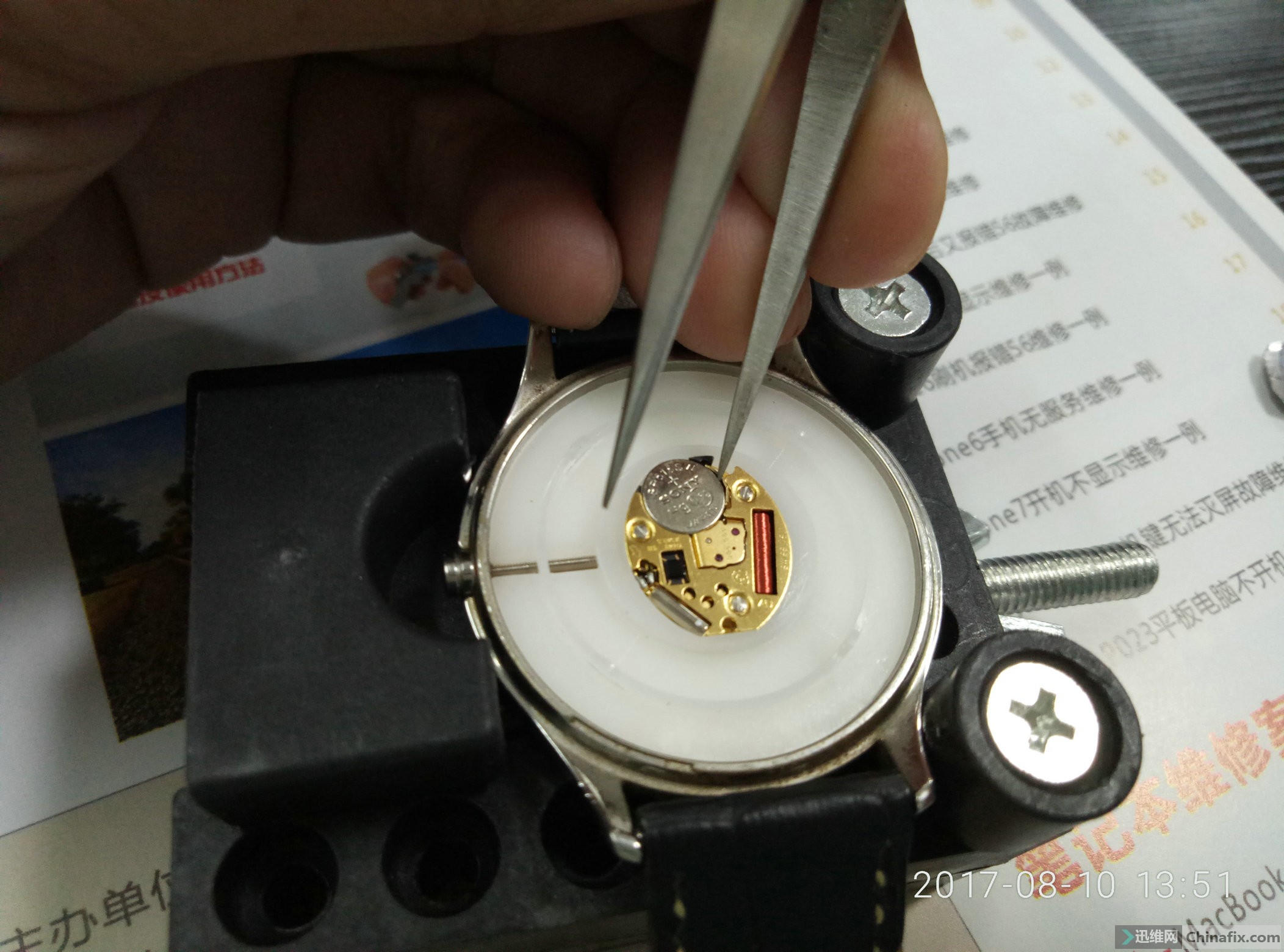

看到电池了吧,按照这个型号去某宝自己买吧,一般几元钱一颗。我这个是SR616SW的,代号321,2.8元一颗
用镊子把电池敲下来,注意镊子插入的位置。
更换完电池后,后盖对准,用手压紧即可,如果力度不够可以自行采购压盖器。
完工~

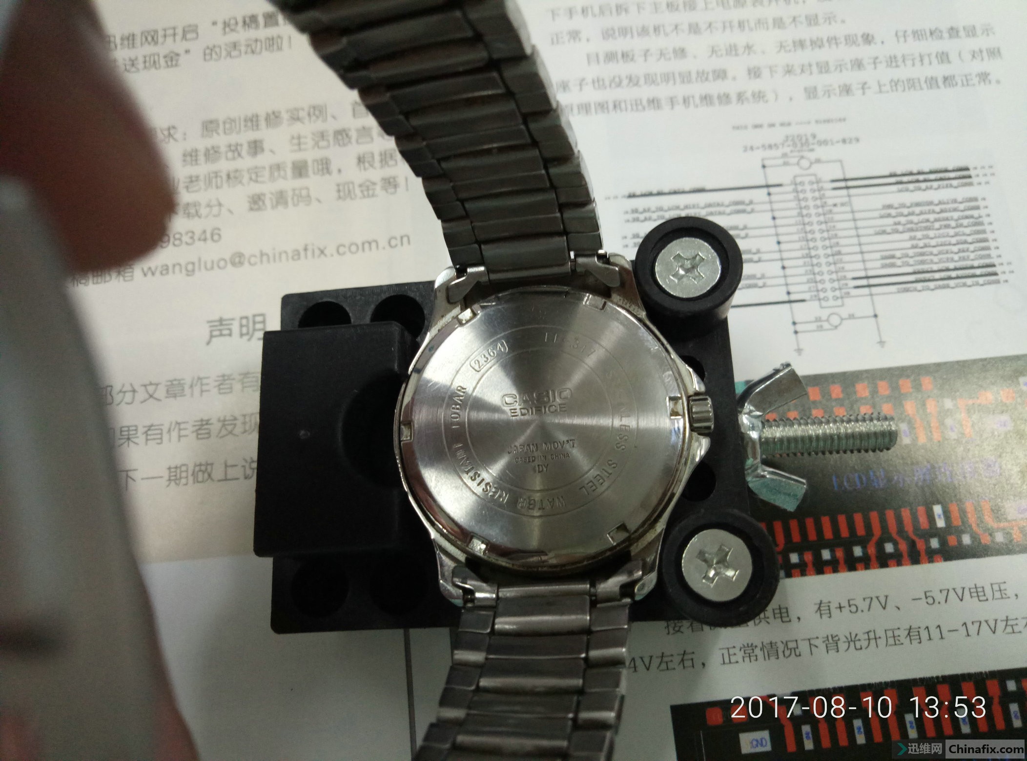

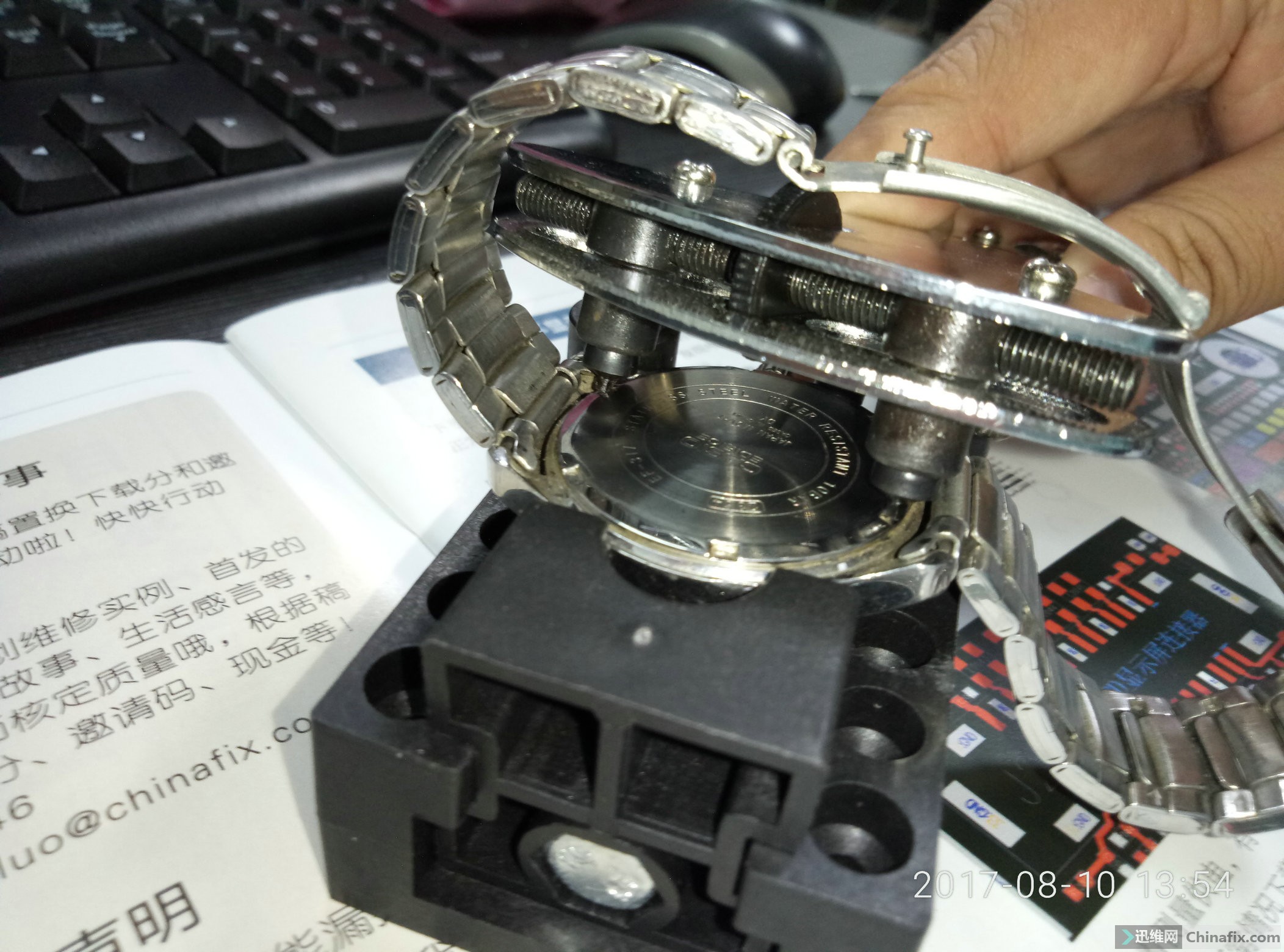

接下来换CASIO这个,先固定好表盘
找到合适的螺口,调好大概间距

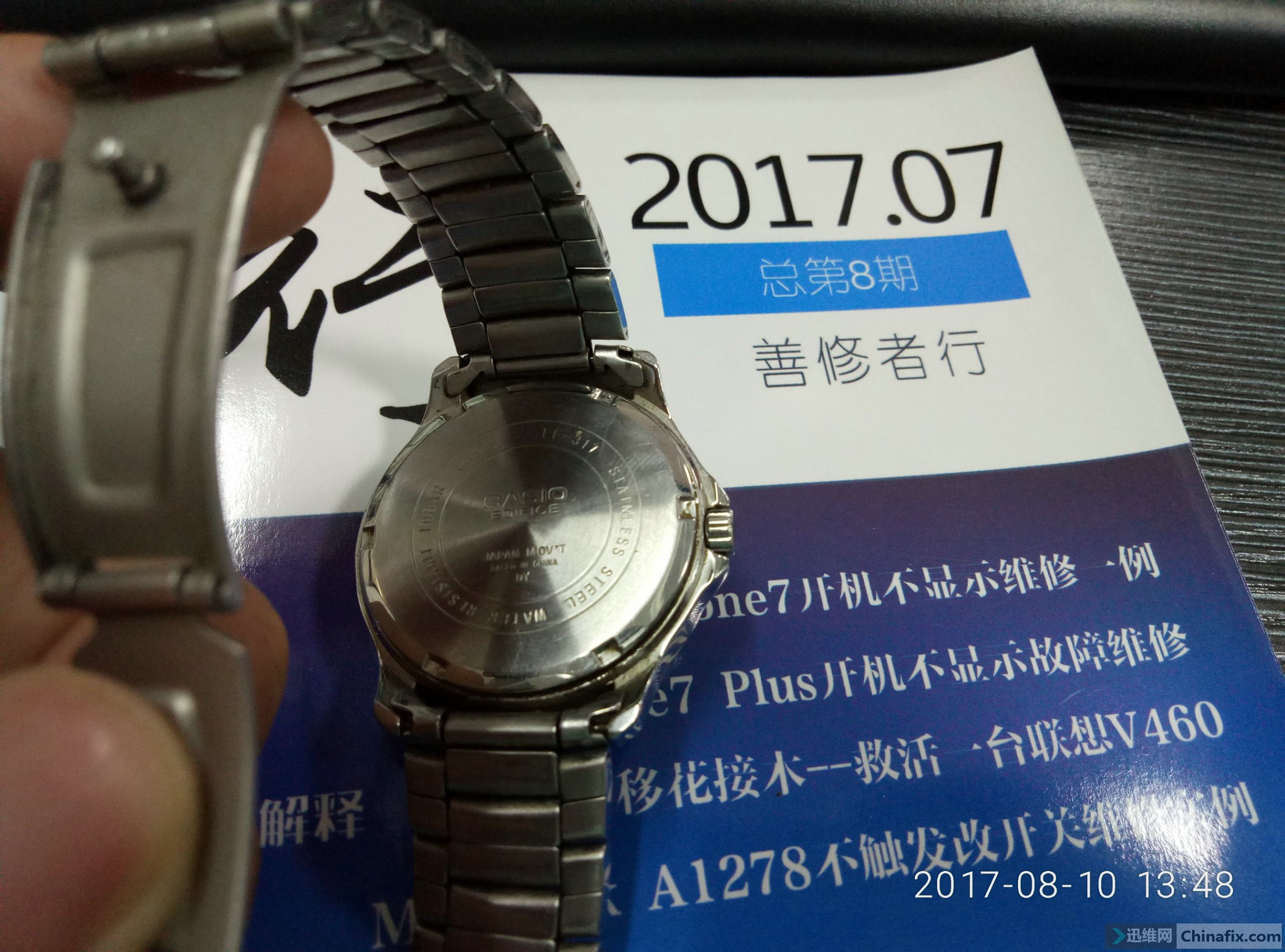

对准位置,微调间距,逆时针一拧就开,
这些都打开了,等着买电池咯,嘿嘿最后广而告之一下,如果你想看《修·行》杂志,点击:http://www.chinafix.com/thread-1024418-1-1.html
