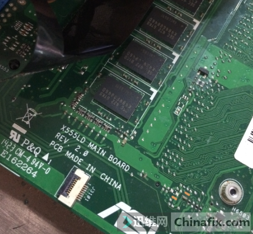

机型:ASUS
板号:X555LD  REV:2.0
故障:进水不触发
地点:大重庆
维修员:xxx

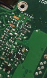

维修过程:接一商家进水机,拆除主板后发现主板进水的地方在EC周围。ec被处理过,旁边还少件。图片修之前没拍,修好了才拍的,将就着看吧,
很明显这里少了一个切换电压的管子,我是直接拉过去的。电压拉过去后3v,5v,都已正常产生,机器还是不上电,按开机键也是一样。。。。。。。。。
那就按着不触发继续来修吧,接着测量

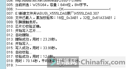

低电平 不正常。紧接着刷了一个BIOS程序

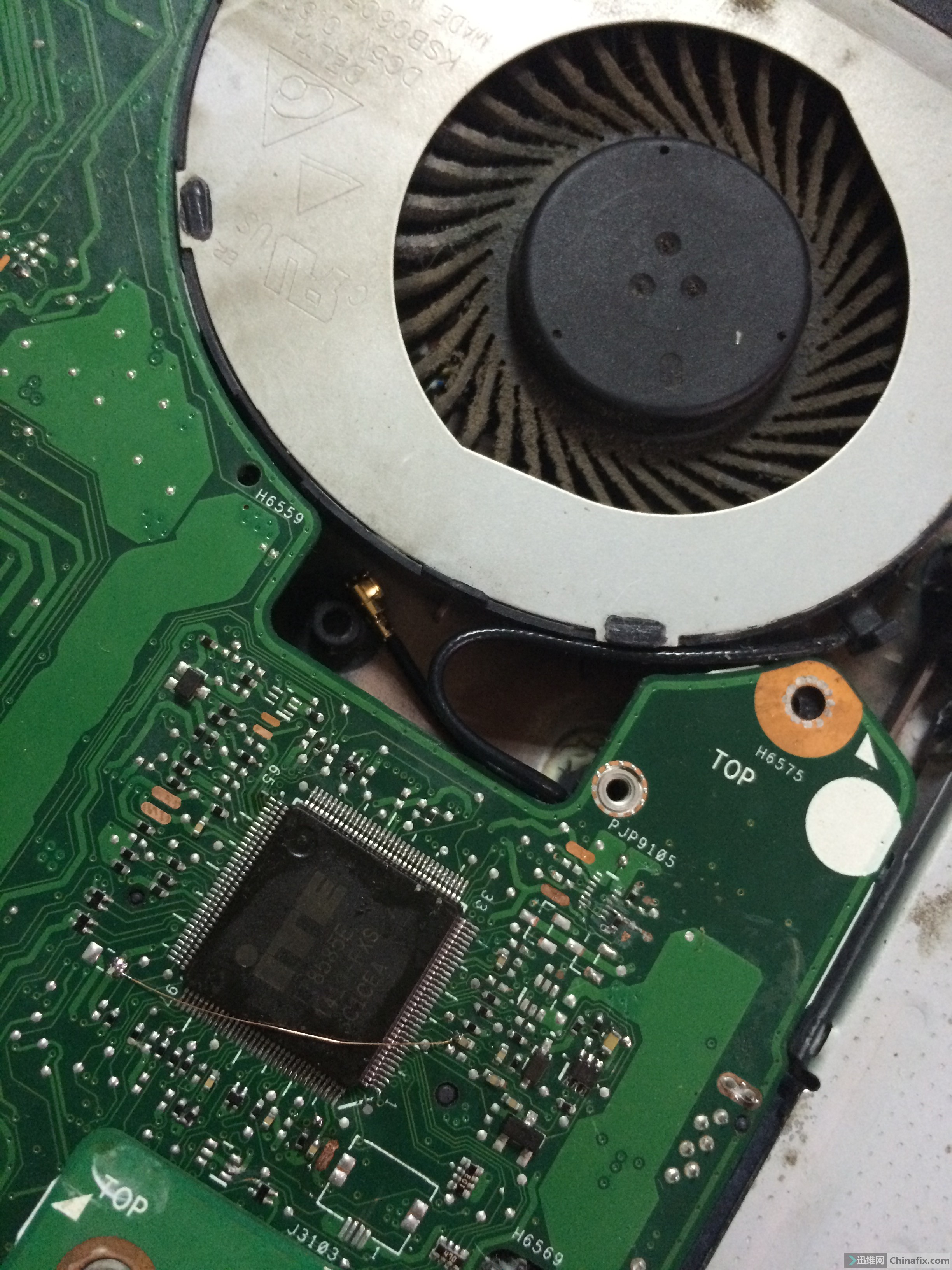

然并卵。  ec还是不发出复位。这种情况要么EC坏了,要么输出被拉低。由于是进水的板子EC坏的可能性很大啊,通过一番测量矛头指向EC。这个时候我也不想去翘起EC14脚,而是
这样,借个3.3来用用
然后就这样了
