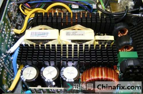

  80PLUS让效率成了所有人关注的焦点。老玩家应该还记得,2008年以前什么是牛逼电源?瓦数大的就是牛逼,那时出来很多奇葩怪兽电源,说他们奇葩是因为转换效率只有80%出头,但功率超过1000瓦。
千瓦电源散热片的规模并不夸张
应付200瓦TPD的散热片的规模应该是这样
  我们大致计算下,1200瓦的电源满载工作,效率为82%,那么产生废热的功率就是216瓦,记得CPU的TDP(热设计功耗)么?95瓦就是高端CPU的TDP典型值,应付这种CPU长时间满载需要用的散热器的体积和鳍片、热管规模和当前电源内部的散热片比较呢?所以那时的高瓦数电源都是短命鬼,比如某颗1200瓦电源售价2500元,实际留出40%的各种利润后只值1200元,之所以售价贵一倍就是为了这个短命鬼坏了以后能赔给用户一颗新的,大功率电源因为背部覆锡太多,几乎拆不下元器件,所以干脆给换新。最终价格中自然要把第二颗的利润留足,否则大瓦数短命鬼1200元一开卖厂商就赔死了。

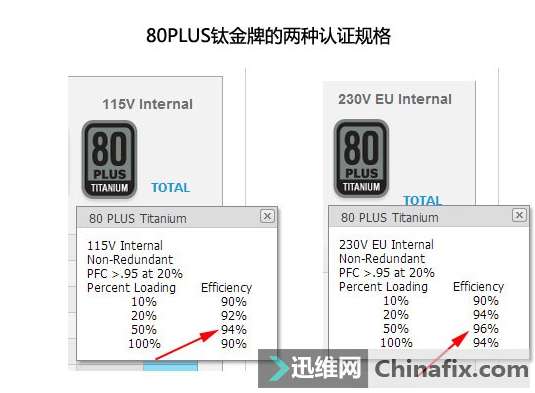

  但自从出现了80PLUS后,效率的竞争达到了白热化,各家已经不是等研发成熟了才推出高转换效率的电源,而是急忙把样品送测,通过后挂出自己的高效率Logo。长久以来,80PLUS官网都不断放出更高的效率标准,各家电源厂商疲于奔命,在他们心中,连效率都做不好看的话其他功能做再好玩家也不买账,这种心态也正映了电源的特征:稳定供电就好,没有其他功能。所以各家在效率上一路狂奔。直到80PLUS钛金牌推出后各路好汉才突然意识到,钛金等级之后难道要和98%转换效率死磕吗?!
115V 80PLUS钛金及格线  &  230V EU 80PLUS钛金及格线
  于是效率争夺战基本止步于钛金牌,因为即便是230V输入电压下,多电压输出的电源跑出96%的成绩也几乎只有凤毛麟角的厂商可以做到,而且还是样品,量产还达不到这种素质。虽然效率的争夺暂时停下来,但高端电源的门槛已经提高了,不过80PLUS金牌,不好意思说自己是高端,不过80PLUS白金牌就说是自己顶级型号一定会让同行笑话。

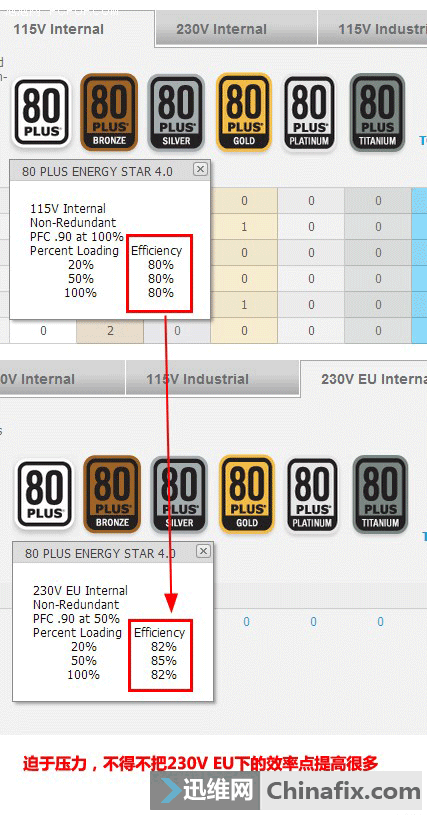

新增项目的效率及格线迫于压力改高了很多
  另一种伤害来自80PLUS的趋利选择,比如这次新增的230V EU类别,第一版各个等级的效率值竟然和115V类别的数值一模一样。要知道同一颗电源如果在115V输入电压下平均效率是87%,那么在230V输入电压下的平均效率就是89%。从前费劲巴拉过金牌线或者白金线的同学们发现,不如自己的那些“弱智电源”竟然和自己有了同样的认证身份,不过第一版的数值没有维持多久,就变成现在这个样子。这种策略伤害了众多厂商,迫于压力不得不改的合理一些。
