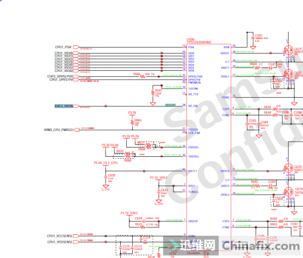

  老大给我一笔记本,叫我看看,三星R428。首先看着维修单上写着:有时开机有时不开机,可开机时 轻轻敲击显卡附近会掉电,怀疑是显卡虚焊,此机摔过。原来这是学校的学员出去开店修不好拿回来的。
不管那么多,先上电看看情况,反复测试,可以开机,能进系统,只要不抖动,什么都正常,但是只要稍微用点力敲击键盘,就会掉电,掉电后可以再开机,我想问题不大,应该是哪里虚焊了。拆机吧,D壳螺丝基本上没装,好容易就拆得就剩裸板了,再试试【看看是不是没装好的原因】,还是一样。反复试验,没有发现不能开机的时候,开机后敲击显卡附近会掉电,掉电后可以再开机。说实话我认为掉电,一般是电源DC条件的问题造成的,【不知道如果大神们遇到这种情况是个什么思路】但是这机子说摔过,人家发来说是显卡问题,那就先压一下显卡吧。 直接扔进烤箱,烤了几个小时,加焊,无果,取下来植珠,装上还是无果。反复敲击试练,应该就在显卡附近,挨着就北桥了,难道北桥虚了,豁出去了反正都烤了板了,加焊一下很快。   哎呀 不跑马了,电流0.7不动,取下来植珠,装上还是不跑马,难道北桥挂了,不太可能啊。。。。玩来玩去弄了一个小时,你们怎么也不会相信,内存条坏了。我也不相信,加焊一下北桥,内存条坏了,【严重说明 加焊的时候内存条是取了的,上厕所是洗个手的。】,做维修真是什么怪事都会发生的啊。换根内存条,故障恢复来时那样,难道是板层摔坏了,叫换板吧,淘宝一看,这板还真不便宜,500大洋。算了,在看看,就算板层断线也得玩玩,说实话,我没什么思路,开机后是正常的,掉电后有可以再出发。干脆来给大轰炸,把板上所以的的电源IC都能给加焊了,结果还是没能解决问题,拿着板子敲了敲去,终于发现了一个现象,当用力压着显卡背面开机,电流到0.38不动了,能关机,不能再开。哈哈,应该有点眉目了,用力压着显卡背面开机,测量一下各个电感电压,就CPU供电的电感没电,其它的都有,这就好办了,找来图纸
1.PNG供电,开启,正常,2脚VREF0V,手一松,1.7V用力压着0V.关机,测2脚的对地阻值,用手压着0,放开400多。这下可找着问题了,把C631去掉,还是一样。把U506去掉没有变化,我想大家都知道是板层的问题了把,2脚连37脚经过一个电阻到1脚,直接把2脚37脚1脚的线路断开,再飞线了。经过长时间测试,此机修复。

VREF对地电容不正常的,我修到的还不多啊。

既然压一下就不能亮机了,为毛不在不能亮机的时候直接测条件。

讲讲怎么样飞线的。当时为什么把2和37脚  1脚的连线断开
