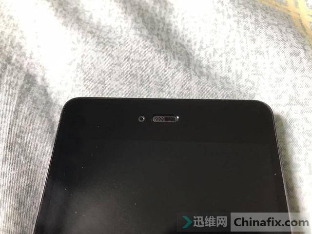

很多人在使用手机的时候经常会遇到这样的问题,手机听筒声音越来越小,远不如刚买来用的时候声音大,甚至在嘈杂的环境中根本听不清对方说话的声音了,这是什么原因呢?听筒坏了吗?
其实大部分情况下不是这样的。小胖总结起来有三种原因:
1.听筒元器件老化导致声音小,这种情况大概率不会发生,因为听筒本身不常用而且设计寿命是好几年。
2.手机听筒受潮或者进水,导致听筒网孔堵塞甚至喇叭震膜进水导致声音变小,这个时候就需要用进行大米吸水处理了。
3.大部分情况就是灰尘等脏东西堵住了听筒的网孔,导致声音传递不出来,尤其是那些网孔数量较少的手机更容易堵塞,比如说我的锤子T1。
网上很多用牙签戳的方法,小胖不建议大家采用,主要是因为这样很容易把灰尘戳到手机内部去,口香糖粘灰的方法很容易造成口香糖的残留堵住听筒,那就神作了。
那到底该怎么办呢?其实很简单,只需要用牙刷蘸取少量的酒精,牙刷要硬毛的,酒精不用太多,保持牙刷的湿润就可以,在听筒上反复刷几次,你就会发现灰尘全都不见了!
这样基本上能解决90%的进灰问题,如果还不行的话,你就需要拆机进行深度的清洁了。
