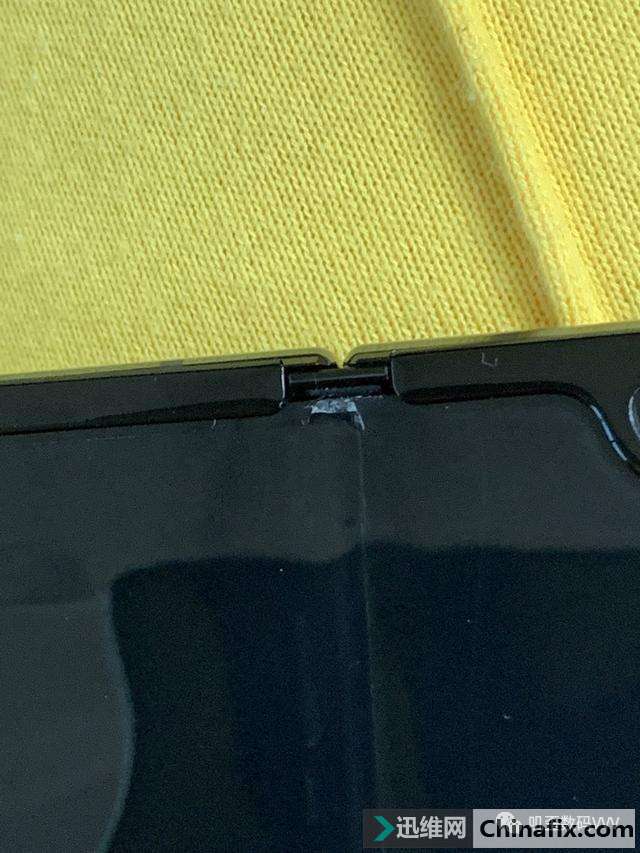

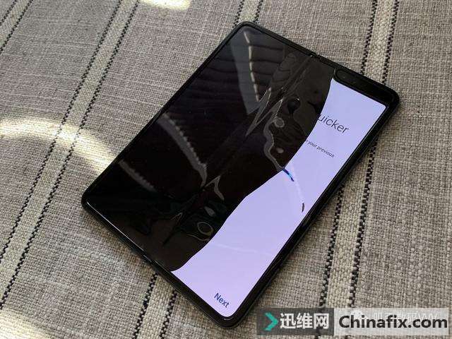

  看看这折叠屏幕手机出现的状况有屏幕显示直接不管用,只有一半显示,同时还有顶部铰链出现裂痕的情况存在,非常糟糕。

  三星铰链收到外界冲击导致Galaxy Fold手机屏幕幕幕出现问题,而对于具体原因做出了解释,下面我们一起来看一看。
  第一点是现在三星Galaxy Fold采用的OLED屏面板其实也是塑料材质的一种,通过塑料实现通透度和易损性,最终的显示效果跟玻璃是有点相似,然而,塑料的延伸性还是有限,在弯折之后必然会留下痕迹,所以人们容易看到三星Galaxy Fold会出现比较显著的折痕。
  第二点是三星Galaxy Fold采用的是内折规划,比起华为MateX采用的外折规划,三星Galaxy Fold的向内翻折的角度会更大,所以对手机屏幕幕幕的结构延伸性要求更高,手机折叠起来之后,屏幕也更加容易出现问题。而华为MateX采用的外折规划则需要将手机外部覆盖的塑料盖板做得更大,折叠屏展开后屏幕会更平整,所以这也是为什么华为MateX也采用了塑料屏幕,却还没出现问题的原因之一。
  第三点是网友们的操作失误,不小心把属于Galaxy Fold的屏幕盖板误当做手机贴膜给撕掉了。为了给手机折叠留下足够的空间,所以折叠屏幕手机的盖板不能完全贴在OLED显示基板上,这就会导致手机屏幕幕幕和盖板的尺寸不一致,因此三星Galaxy Fold采用的不是全贴合屏幕规划,而是在手机屏幕幕幕上覆盖了一层相似贴膜的盖板规划,然而不少网友与媒体并没有意识到这一点,误以为这是一张手机出厂贴膜,直接将这层贴膜撕下,所以导致问题更加严重了一些。
