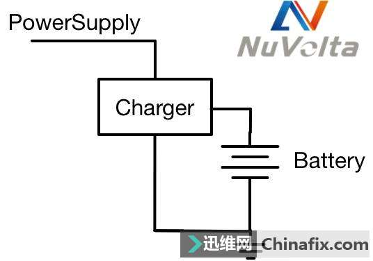

  • 锂电池前面往往会有一个电池充电芯片(Charger),它来控制电池的充电速度。
  • 电池是什么?你可以把它看成一个大电容,流进它的电流决定了它充电的快慢。

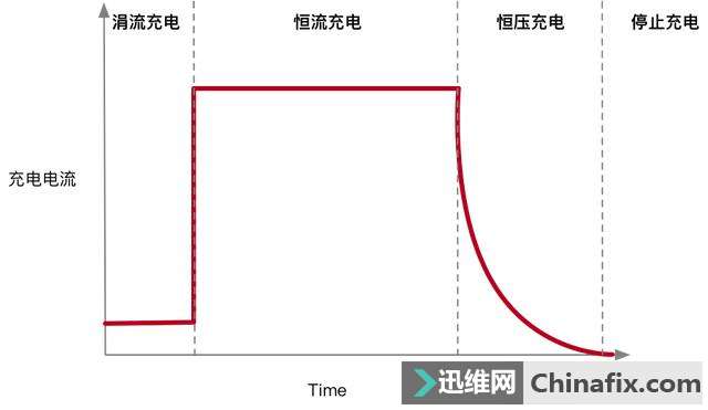

  • 锂电池充电分四个阶段:
1. 涓流充电:在电池电量很小、接近彻底放完的状态时,对手机进行预充电,这时候电池充电芯片会固定输出一股很小的电流,常常为正常充电的1/10。比如正常充电电流为1A,那么涓流充电可能是100mA。
2. 恒流充电:涓流充电完毕,电池充电芯片会增加电流的输出,并恒定该电流对电流连续充电。电池充电的大部分时间都处于恒流充电阶段。
3.恒压充电:当电池接近充满时,电池充电芯片会恒定一个输出电压,充电电流的大小由电池内部电压、内部电压和输出电压之间的内阻决定。即:充电电流=(输出电压-内部电压)/电池内阻。
4.停止充电:停止充电有两种办法:恒压阶段充电电流小于某个值则停止充电;或者从恒压充电开始计时,两个小时之后停止充电。
什么决定了无线充电速度?看完涨姿势
  • 电池充电的大部门时间处于恒流充电阶段。如果识别为快充技术状态,电池充电芯片会输出大电流;如果识别为慢充状态,电池充电芯片会输出小电流。为了安全考虑,在手机内部温度过高时,电池充电芯片也会输出小电流来减少手机内部的功率损耗。

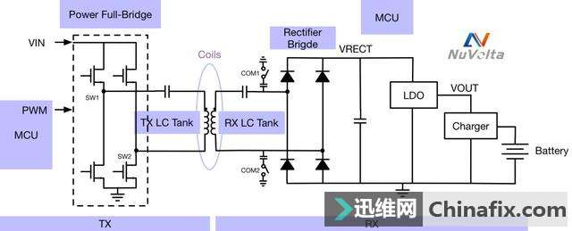

  • 手机端,无线充电系统会给LDO的输出设置一个目标电压,常见的有5V或者9V,来作为电池充电芯片的供电。
  • 发射端则是为了控制LDO的输入电压(VRECT),保证LDO输入电压比输出电压高一点,这样LDO的转化效率达到最高。

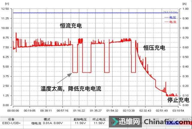

  • 电池充电芯片实际控制着电池充电的充电电流,它会主要考虑两个原因:1. 手机是否进入快充技术?2.温度是否太高?
  • 下图为无线充电器给三星手机充电典型的充电曲线。涓流充电辨别不出,在很多情况下会被省略。温度过高时,电池充电芯片会自动降低充电电流。
什么决定了无线充电速度?看完涨姿势
Q&A
Q:常有人问,手机端不要这么大功率,发射端硬塞给它,这样手机充电会不会快一些?
A:不会,反而会变慢。因为当发射端硬塞给接收端功率,会抬高VRECT的电压,但LDO的输出电压VOUT不变,电池充电芯片控制的恒定输出电流不变,LDO两侧的效率变差了。等效来说硬塞给接收端的能量会消耗在LDO的损耗上,手机温度会上升,上升到一定程度更容易引起电池充电芯片降低输出电流。

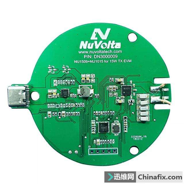

伏达15W-EPP产品 NU1509+NU1015
伏达半导体已经推出了符合WPC EPP协议的15W搞定方案,该方案采用标准的苹果定频调压的快充技术架构,支持苹果快充技术、三星快充技术、以及通过EPP认证的手机快充技术。整个方案采用第三代无线充电架构,SoC +SmartBridge,该架构的优势不仅仅是集成度的提升和Cost的降低,更在于智能全桥能通过捕获功率全桥中更全面的信息,来提升无线充电性能。

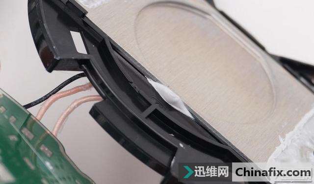

  • 降低与手机接触表面的温度;
  • 线圈不要贴着发射端表面,通过空气隔离。空气是最好的隔热层,可以防止线圈的热传到发射器外壳表面。
  • 在线圈底部隔磁材料下面增加散热片,将线圈的热尽快的导出。
  • 提升TX发射端的效率。
  • 增加空气与外界的对流,加速散热,比如在发射端内部增加电风扇。
