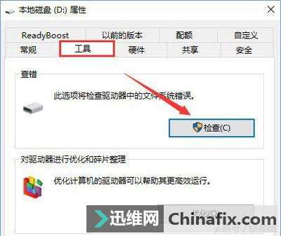

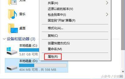

首先可以先检查硬盘问题。
一般出现打开文件、程序速度慢可能是硬盘导致。
打开此电脑,在相应的磁盘盘符上点击鼠标右键,选择“属性-工具”后,点击“检查”就可以开始磁盘诊断是否有错误。有问题直接修复就好了。

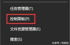

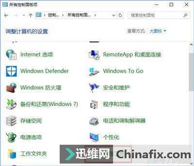

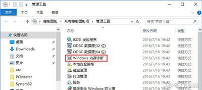

没有问题的话,再来检查内存问题。
打开“控制面板”,找到“管理工具”并打开
电脑卡死、无故蓝屏不求人,先用Win10自带工具自查一番!
找到“Win内存诊断” ,打开内存诊断工具后点击“立即重新启动并检查问题”
重新启动电脑后就会进入自动检测阶段。(或者,也可以运用Win+ R快捷键,键入mdsched.exe,然后单击确定启动该工具。)
重新启动电脑后,分别有第一阶段和第二阶段,若显示的是“尚未检测到问题”,就说明内存现在工作状态是正常的。

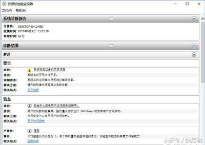

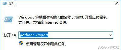

如果磁盘和内存都没问题的话,可以用系统自带功能进行诊断,Win+ R快捷键,输入“perfmon /report”后点击确定,Win10会开始系统诊断和数据收集状态。
稍等片刻,系统会给予我们完整的系统诊断报告,在这里我们可以看到错误问题,还有搞定错误问题的方案!

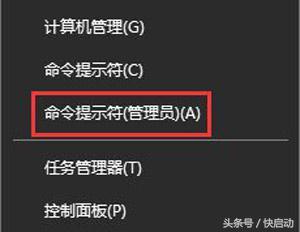

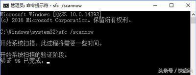

系统自带修复功能
如果有出现问题的话,可以用系统自带修复功能进行修复。
1、在开始菜单上单击右键,选择【命令提示符(管理员)】;
2、在命令提示符中输入:sfc /scannow 按下回车键,稍等片刻即可开始自检并修复。
