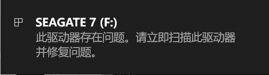

  热插拔就是指在设备通电时插拔运用的方式,支持热插拔的接口和设备可以极大方便我们的运用。不过很多小伙伴肯定有这样的经历,当我们插入最典型的热插拔设备——闪存盘时,电脑首先弹出的是一个警告窗口,告诉你“驱动器存在错误”,需要进行扫描修复。其实这还只是热插拔理解错误造成的小问题,因此造成的后果还有可能严重得多。

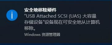

  一些小伙伴对热插拔的理解就是可以直接插拔运用,于是永远都是直接上手拔,其实这完全是误解。热插拔功能虽然主要基于硬件规划,但这些设备是否正在运用?对其他设备的运用是否有影响,这一点依旧需要在操作系统中确认,确认的方式就是在操作系统中选择相应设备,运用“卸载”、“弹出”等功能,如果系统提示可以卸载或已经弹出,才能够将其拔出。
小心毁机,热插拔不能这样玩!
  以闪存盘为例,当其中一些文件正在被读写时,系统会阻止用户运用弹出功能,这也是保证用户闪存盘文件完整性的措施。如果关闭所有文件依旧无法弹出时,可以将系统中驻留的看图软件等关闭,因为它们可能正在后台对闪存盘的文件进行预读取等操作。

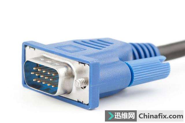

  用惯了USB等新兴外设接口的小伙伴,可能会习惯性地认为所有外设都能热插拔,其实完全不是这样,例如视频接口中,HDMI和DisplayPort可以进行热插拔,但VGA、DVI就不可以,如果小伙伴在电脑运行中直接更换VGA显示器,就会发现电脑不会自动切换显示器,最后还是不得不强制关机,重新启动以识别新显示器。相似的还有PS/2键鼠接口、COM(串口)等,不过它们已经濒临消亡,很少见到了。
  强行热插拔不支持这一功能的接口,不仅会造成系统识别问题,严重的还可能因为电流冲击而毁坏接口、设备,甚至主板。小编在开机插拔VGA连线的测验中,曾经显著感受到接口传来的电流(小编哥哥是有练过才敢这样做,大家千万不要尝试),人都能显著感觉到的电流,对电脑和设备的冲击当然是很具有破坏性的。

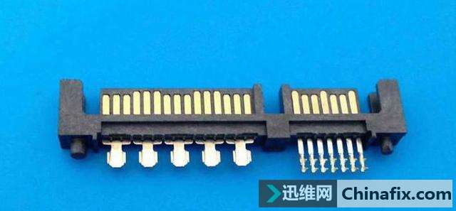

怎样辨别热插拔接口
  所有的热插拔针脚都会将金手指规划得长短不一,其中最长的针脚大都是供电线路,而短针脚有些是数据传输线路,有些则是断路检测针脚,又或者是对电流比较敏感的线路。这样在拔出接口时,在接口断电前就可以停止数据读写,或者自动检测到拔出动作,并且在断电前先断开敏感线路,保护数据和设备的安全。
小心毁机,热插拔不能这样玩!
USB接口的长短针脚规划非常显著
  其实通过这一识别方式,我们还会发现机箱内也存在着一个可以热插拔的常用接口——SATA。较新版本的Win系统中,在控制面板-系统设备-硬盘上右击选择“卸载”,即可对SATA硬盘进行热插拔。但需要注意的是,热插拔硬盘必须运用电源提供的原生SATA供电接口,不能运用大4Pin供电接口进行转接。

现在的电脑vga接口怕是可以把,G41,H61的VGA都可以热插拔
引用 帅康电脑维修部 2018-3-29 08:41
对于VGA线热插拔会有电的问题在CRT老显示器是有过,液晶显示器是不应该有的。
引用 天涯浪人118 2018-3-28 19:58
无知不可怕,忽悠人就不好了。VGA传输信号的电流和电压都是非常小的,小编居然能感应到,?是你的电源没有接地造成的吧,你用个电笔点一下机箱看看是不是带电的,直接换也不影响使用,最多就是不会自动适应分辨率。
引用 lyx999 2018-3-28 19:39
只要不是读写数据时拔就没问题,这些年一直直接拔插包括VGA硬盘之类也没遇到过拔坏的,以后还直接拔不想改太麻烦
