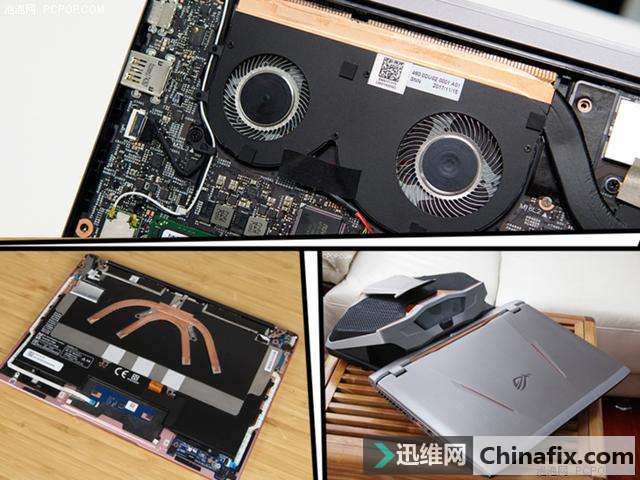

  在现如今的生活中,笔记本电脑已经是一个不可或缺的电子产品了,对于大部分的工作人士来说,笔记本电脑已经可以取代台式电脑了。相比于台式电脑来说,它有着高效的生产力,强大的便携性是笔记本电脑最大的特点和优势。虽然笔记本电脑有着诸多的优势,但是有一点是无法与台式电脑比拟的,那就是散热性能,散热不佳带来的结果就是性能下降,亦或是产生的高温运用户感到不适。今天我们就来看一看笔记本电脑中运用的那些散热方式。

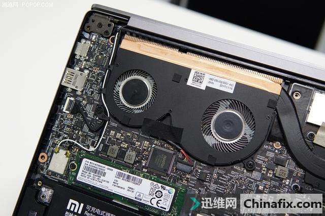

传统方式散热:风扇直吹热管
规划方式花样百出 笔记本电脑散热方式你都了解吗?
  风扇和热管的组合是现如今笔记本电脑中最常用的散热方式了,带来的效能相对不错,也是在性能和体积两方面最均衡的选择。在有限的空间内,想要增强散热的效果,就要在风扇和热管上“下料”,比如增加风扇的扇叶数量(增加进风量),或是增加热管数量(加快导热效率)。这种散热方式的缺点就是在高负载的情况下,由于风扇转速加快,会产生较大的噪音。

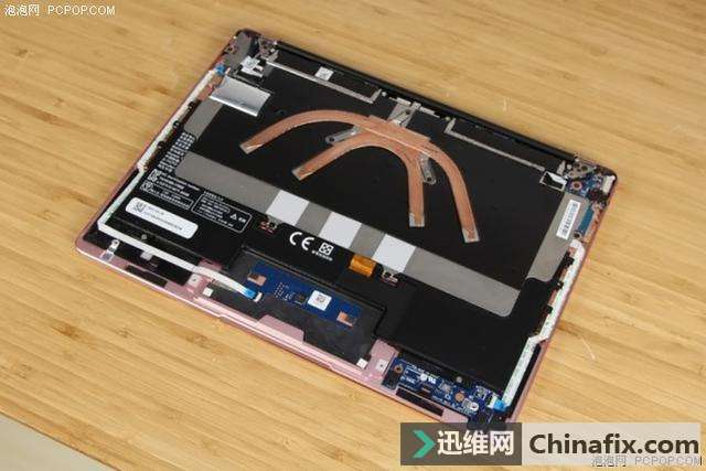

追求极致轻薄:无风扇规划
华为 Matebook X
  在一小部分笔记本中,采用了较为极端的做法——无风扇规划,仅仅运用热管来进行导热,也就是被动散热的方式。免去了风扇后,就可以搞定一系列的问题,能够使笔记本的厚度更薄,消除噪音,而且也不会给内部带来灰尘,但是同时产生的问题也是非常致命的,处理器无法在长时间保持较高的性能工作。因此这类笔记本的在现在的使用并不广泛。

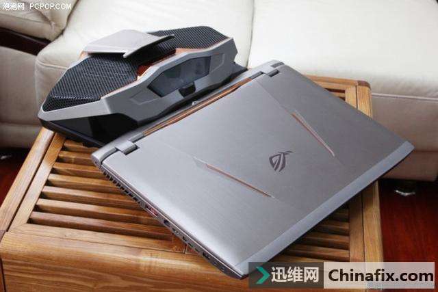

怪兽级散热:水冷散热规划
华硕 GX800VH
  如果说无风扇规划走了极端,那么水冷规划就是走了相对立的另一个极端。水冷散热在台式电脑上的也算不上普及,在笔记本中就更为罕见。在采用水冷散热的笔记本上,不用有任何温度方面的顾虑,水冷散热系统可以提供最强大的效能,即使是在芯片超频的情况下,也不会有太大的散热压力。

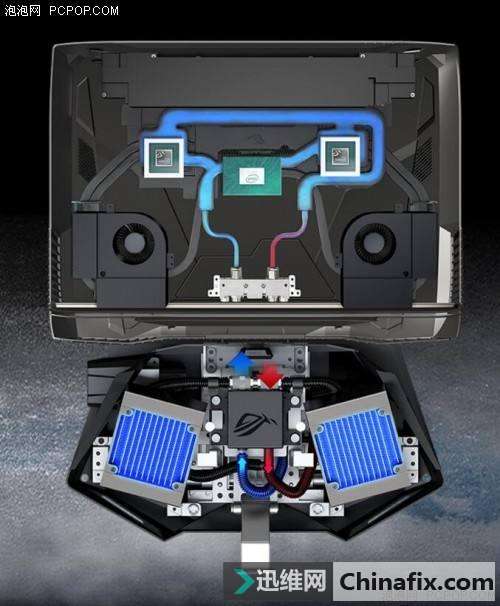

华硕 GX800VH 散热结构图
  虽然性能强大,但缺点也是显而易见的,那就是庞大的体积和昂贵的成本。例如华硕的GX800VH游戏本,水冷模块几乎要占用一个行李箱,相比台式电脑来说,便携的优势荡然无存;昂贵的售价也会让绝大部分用户望而却步,因此采用水冷散热的笔记本也仅仅针对的是很小一部分高端发烧友。

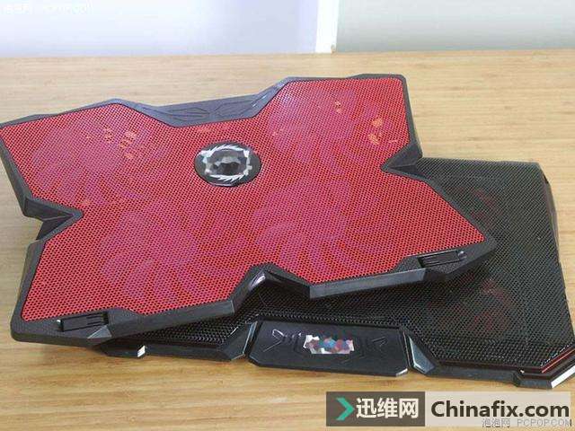

笔记本散热底座
  笔记本散热底座基本都是将笔记本撑起一定的高度,增加笔记本内部的进风量,对于散热效果的提升较为有限,更多的还是在外观上博取消费者的眼球。散热底座内置的风扇也会带来噪音,而且还会占用一定的空间,不免有些多此一举。

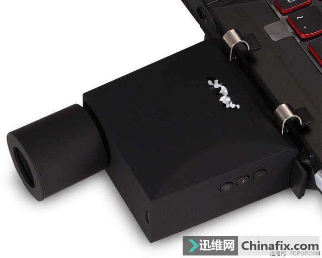

抽风式散热器
  抽风式的散热器在体积上相比散热底座要小,安装在笔记本的出风口位置进行抽风,促进笔记本内部的空气流通速度,散热效果相比底座会好上不少,但是噪音方面同样不可控,而且还可能会破坏笔记本风扇,在运用时要谨慎。
