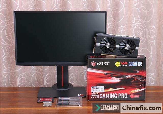

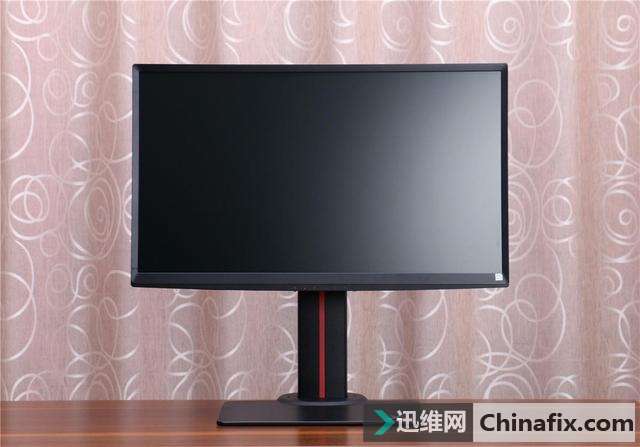

  话说就在上周末,笔者收到一台刷新率高达240Hz刷新率外加1ms响应的优派XG2530电竞显示器,眼看现在用的电脑无法喂饱这台怪兽,啥也不说了,赶紧装一台新手机压压惊。
体验高刷新显示器,今天装了一台《守望先锋》稳跑 240 FPS 的机器
  显示器支持AMD FreeSync显示变频技术,所以A卡成为装机首选,刚好最近RX580已经陆续恢复供货,撸了一张蓝宝石RX 580超白金 OC 8G作为新手机器的显卡,处理器选用i7-7700K,主板来自微星Z270 GAMING PRO。

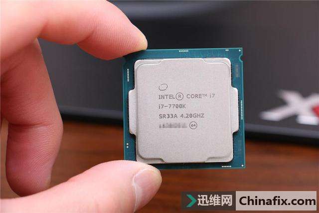

  虽然AMD锐龙风头正猛,但身边有朋友翻车了,再说,改进版的锐龙闻说马上就要出来了,现在装锐龙貌似不是最佳时机,感觉还不如最近受锐龙影响而降价的i7-7700K。

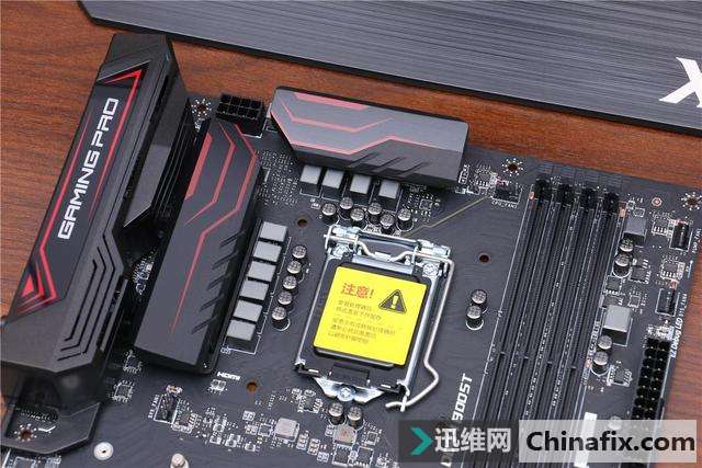

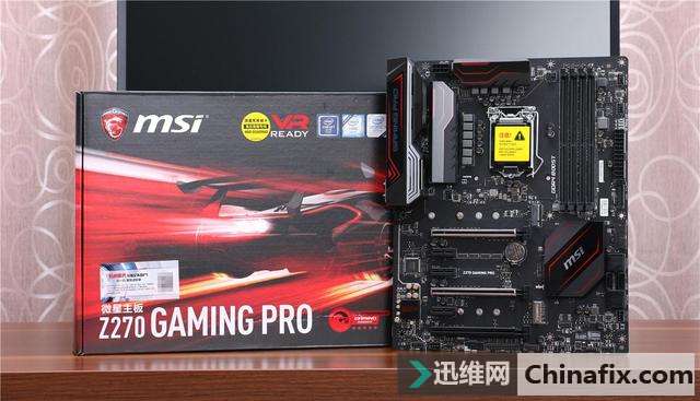

  主板搭配讲求好马配好鞍,能超频支持多卡交火的Z270就是我的菜,这款微星Z270 GAMING PRO基于Intel Z270芯片组,运用标准ATX版型,9个装机孔,储存扩展提供6个SATA、两个M.2扩展,支持Intel Optane(傲腾)技术。
  全数字供电用上了金属散热片外加黑金电容。

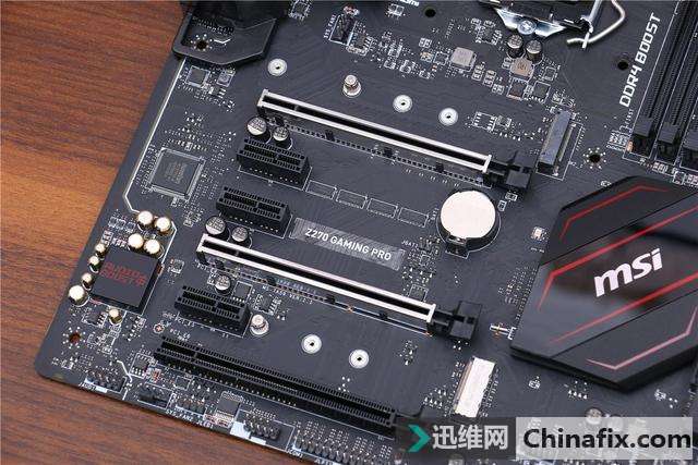

  3条PCI-E x16显卡插槽支持双卡SLI和三卡交火,前两条插槽包了金属护甲,主要是防止插槽破坏,另外也能减少电磁干扰。两个M.2接口支持PCI-E 3.0 x4通道,同时也兼容SATA 6Gbps通道。

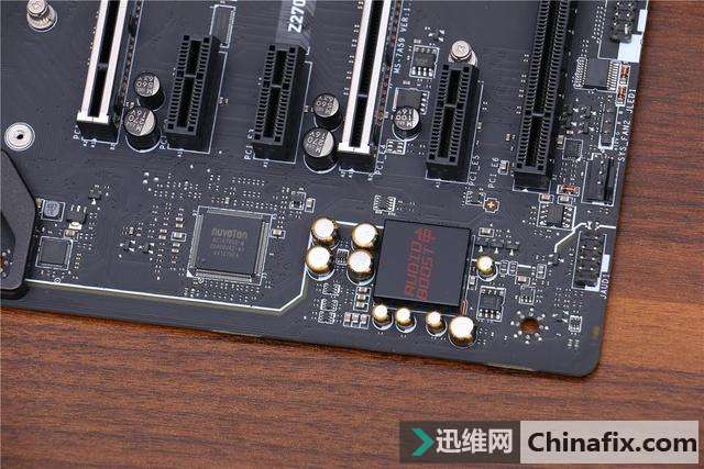

  音频电路运用了独立分割线规划,音频芯片为减少电磁干扰也用上了金属屏蔽罩还有清一色的CHEMI-CON日系音频电容。

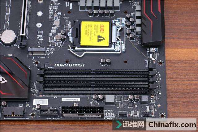

  四条内存插槽最高支持双通道DDR4-3866,不差钱的话可以直接扩展到64GB。电源插座旁边的EZ Debug LED在电脑点不亮的时候可以帮助快速找到原因。

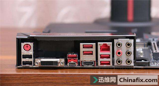

  IO输出提供了千兆有线以及USB 3.1 Gen2 Typy-C等等。

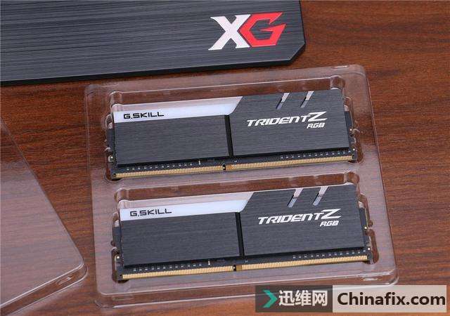

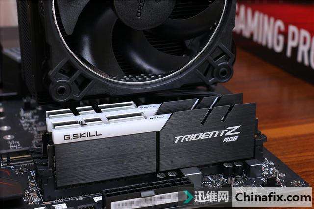

  内存是芝奇Trident Z RGB DDR4 3200 CL14 16G套装,内存运用10层PCB规划,XMP频率3200Hz,金属马甲表面运用金属拉丝工艺。

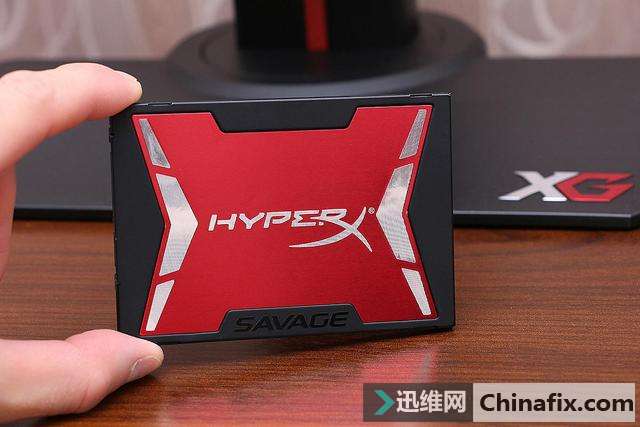

  固态硬盘运用一块HyperX SAVAGE 240G。红黑配色全金属外壳规划,拿在手上很有分量感。

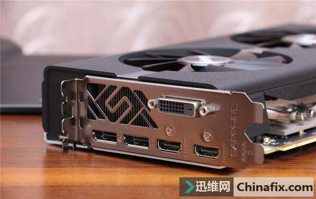

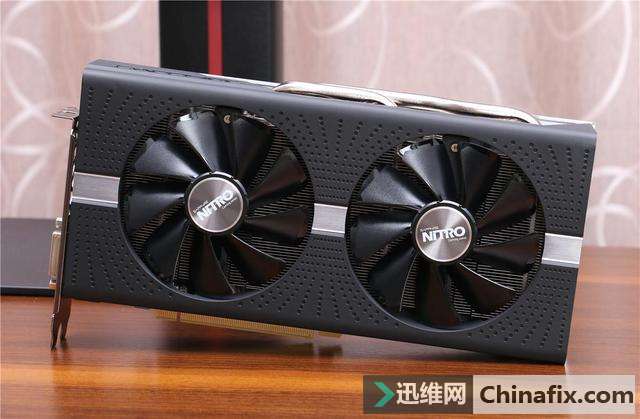

  显卡来自蓝宝石RX 580超白金 OC 8G,双风扇支持自行拆卸清洁灰尘。
  输出接口提供了DVI+双DP+双HDMI。

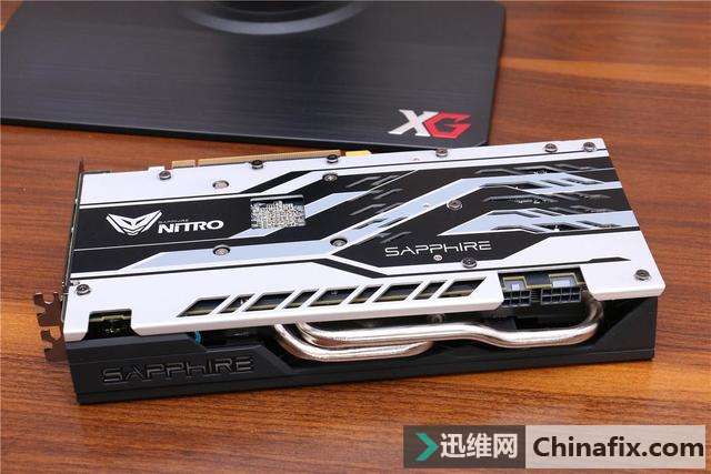

  金属背板加强散热,防止显卡弯曲外加保护PCB背面元件还能提升颜值,显卡需要外接6+8pin辅助供电。

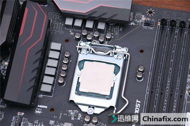

  下面开始装机,我习惯先装处理器,然后涂硅脂等等不在话下了。

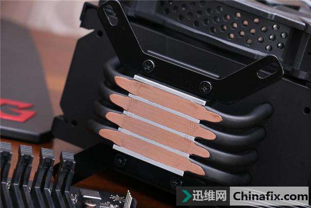

  乔思伯CR-201运用四热管底部热管直触技术,i7-7700K不大幅超频的话可以应付得来。

  接下来装好内存。
  按照主板上的提示将内存插在DIMM2/DIMM4。

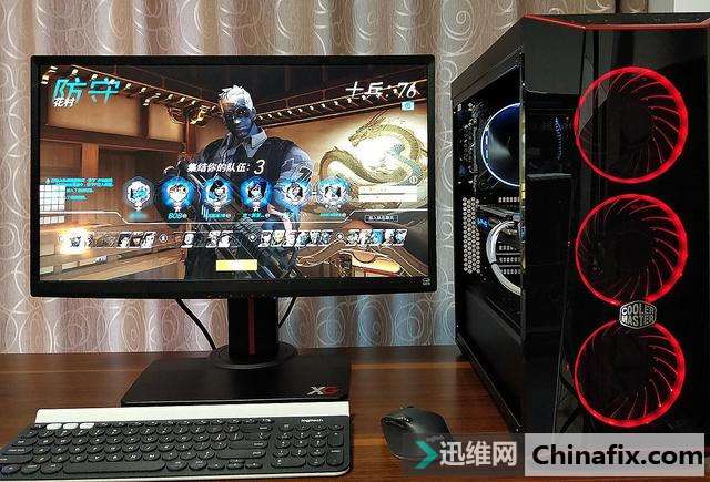

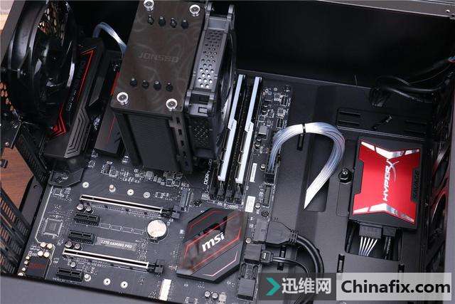

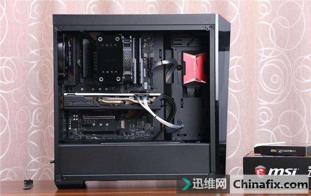

  电脑机箱来自酷冷至尊MasterBox Lite 5中塔机箱,支持ATX主板,黑色半透明前镜面板,大侧透,支持长显卡,独立电源仓规划,装机中途来一张。
  机器装好再来一张。

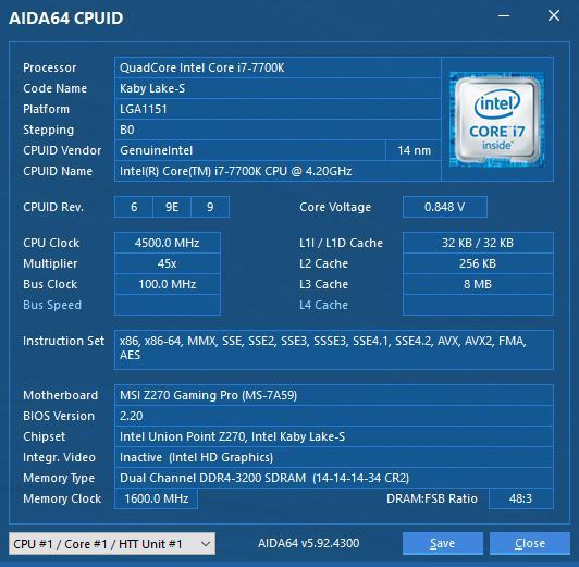

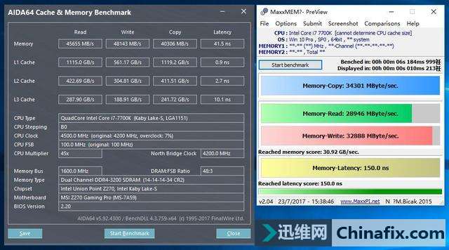

  固态之前曾经运用过,现成的系统,更新一下驱动就OK了,i7-7700K不用多介绍了,基于Intel 14nm工艺,主频4.2G最高睿频4.5G。

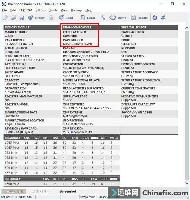

  内存运用三星B-die颗粒,应该挺能超的。
  主板BIOS中开启XMP,内存自动运行在3200MHz CL14-14-14-34。

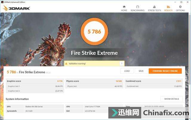

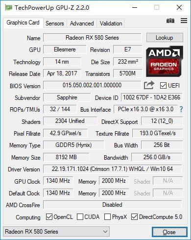

  再看看显卡,同样是14nm工艺,2304个流处理器,运用海力士GDDR5 8G显存,GPU主频1340MHz,显存频率等效8000MHz。
  3DMark Fire Strike Extreme显卡分6000出头。

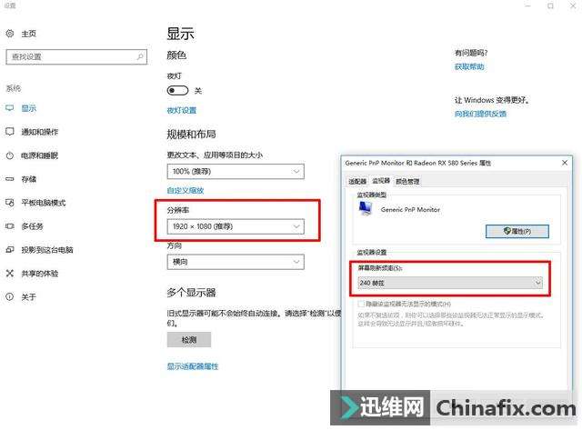

  接下来当然要体验一下240Hz刷新率的惊艳,直接在辨别率设置页点“显示器适配器属性”然后把默认的60Hz改成240Hz即可。

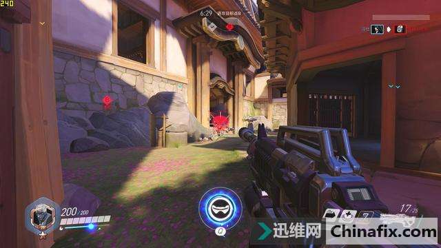

  对于高刷新率电竞显示器而言。FPS游戏是最能体验效果的,例如《守望先锋》这种。

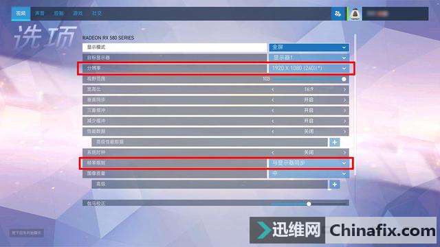

  游戏设置里面选择最高辨别率和刷新率,然后频率限制设置为“与显示器同步”即可。

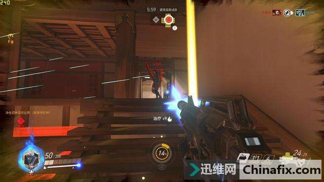

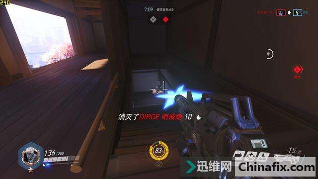

  值得一提的是,《守望先锋》1080P辨别率下开最高画质跑普通显示器的60Hz对电脑配置要求并不算高,像GTX 1050这种中端主流显卡都能应付,然而要稳定输出240FPS就完全是另外一码事,即使是我的这个配置选最高画质也只能跑160FPS左右,直至将图像质量降到“中”之后才算稳定240FPS,如此一来马上要到来的最强A卡VEGA就更值得期待了。
  240Hz显示器跟60Hz对比起来真的差别挺大,画面可以显著感觉到更加丝滑流畅,完全没有挫顿的感觉,反正谁用谁知道,玩一段时间之后再换回60Hz的普通显示器就是各种不习惯。不过话也说回来,1080P辨别率下玩游戏要稳定输出240FPS对于配置来说要求并不低,除了显示器的投资以外显卡也不能省,但对于热爱FPS游戏的用户来说,我觉得还是值得的投入的。

RX580用240刷新率的显示器开玩乐呢?
引用 灵魂禁锢 2017-9-19 11:32
就你这显卡中画质跑到240我是不信的。。。
