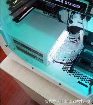

亮起来!振华leadex g650电源开箱~
你的电源卖点是什么?灯。
你的主板卖点是什么?灯。
你的显卡卖点是什么?灯。
你的内存卖点是什么?灯。
你的键盘卖点是什么?灯。
你的鼠标卖点是什么?灯。
你的风扇卖点是什么?灯。
你的硬盘卖点是什么?灯。
你的机箱卖点是什么?灯。
你的显示器卖点是什么?灯。
  现在就差处理器这颗灯,集齐之后就能召唤PC业界起死回生大还丹!拯救PC世界的任务就交给你了,LED君!

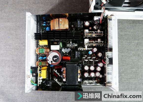

运用感受
堆料不錯,視覺滿分
  主电容是日化KMQ系列,400v 470μF 105度,参数和之前一致。超能网测评用的是KMW系列,好像就是尺寸比KMQ小一点,其他倒是没查到什么分别。
然后看超能网测评的保持时间项目,leadex g650大幅超过标准,最短也有28ms,所以当750W来用的话这个主电容容量应该也是足够的。

  首先对比之前给大媒体送测的版本,现在在售的leadex g650不但没有缩水,还略增强了一点,最后的模组线位置的滤波电容从capxon换成了teapo。

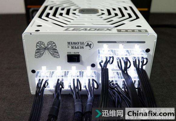

  高端的好的白色电源比较少,如果想弄个白色主题的主机,那么这个依然是比较好的选择。9宫格的模组线规划比较方便,现在也能做定制线了。
  灯!等灯等灯!发光的电源还是比较少的,不过注意和机箱要匹配,要是弄个独立电源仓还是封闭式的就浪费了。
