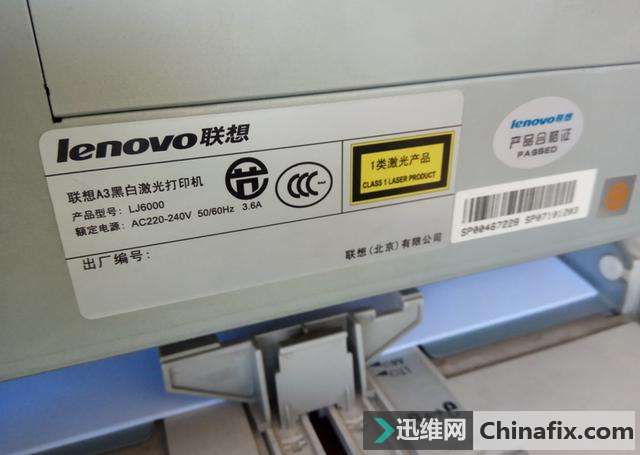

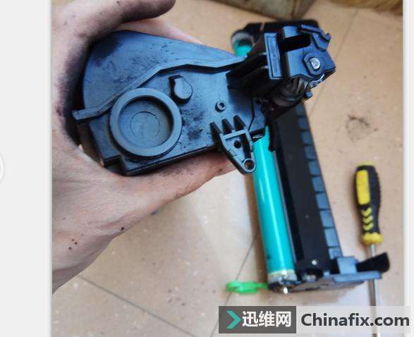

给一台Lenovolj6000黑白打印机加粉的方式成功的瞬间我奔溃了
先说说这个打印机怎么加粉吧:

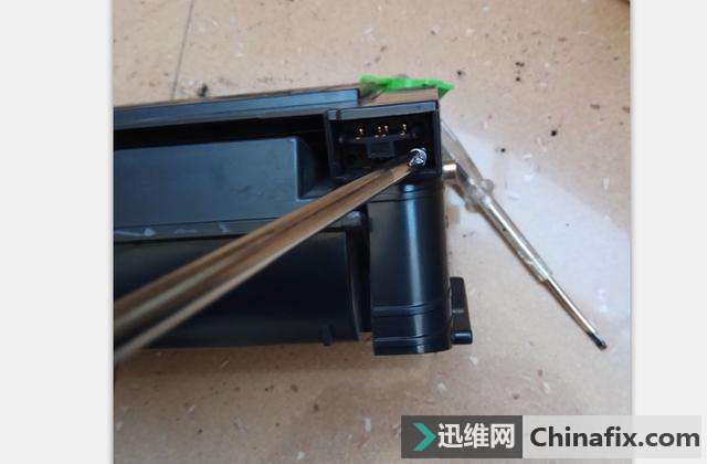

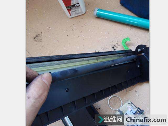

  1.拿出硒鼓,找个方便撬这个卡销的工具,比如螺丝刀。

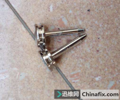

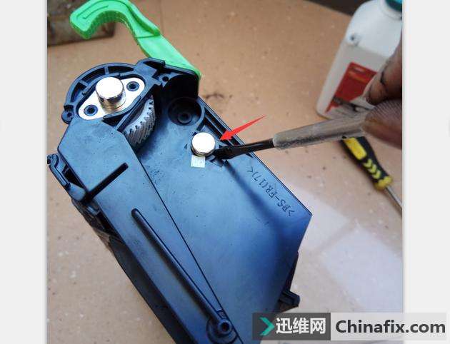

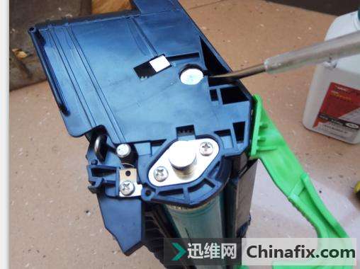

  2.将两边的钉子撬出

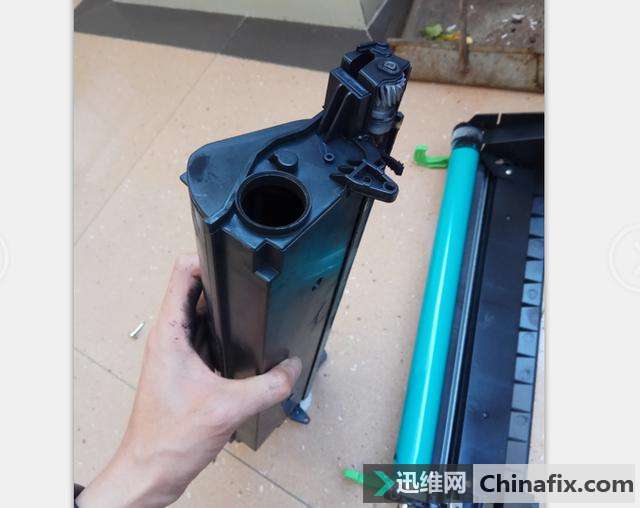

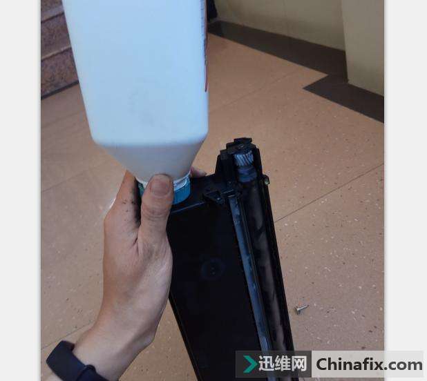

  3.这样就可以分离硒鼓了,看见旁边有个显著的加粉口,拔出塞子将碳粉灌入。

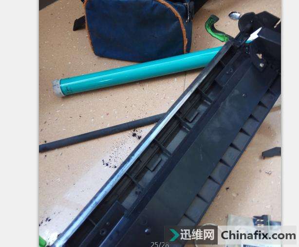

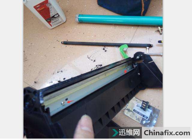

  4.然后是清理废粉仓,取出硒鼓,并用螺丝刀拆掉废粉仓,空干净废粉后安装回位。注意硒鼓的安装方向,在拆卸时候可以用手机拍照,防止装错。
  然后合上硒鼓,将拆下的两个钉子卡主就可以了。

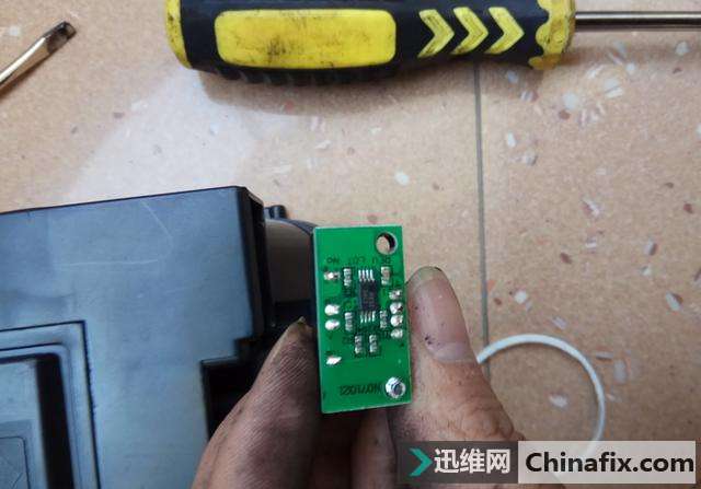

  5碳粉安装好,并空掉废粉后将硒鼓安装好,最后一步.将芯片换掉。

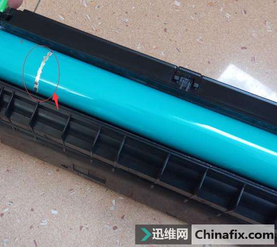

  我为什么发这个教程呢?
  因为老司机翻车了,在一切都看似这样简单随意,轻车熟路当中我翻车了,对还是那个弯。记得第一次是是一台施乐的打印机出现了同样的错误。今天算是白干了。在拆卸硒鼓时候,我没有按照正常顺序,或者是因为自己的大意,随意将螺丝乱放。导致一颗螺丝卡主了鼓芯,刮花了。这就等于硒鼓彻底报废。或者采购一个新的鼓芯安装。当然这费用肯定是我自己承担了,不说了肾疼。钱没有赚还亏本钱,大家引以为戒吧!

十几年前用过的第一台激光打印机就是施乐!家里买的也是施乐!现在单位的都是Lenovo,真特么垃圾
引用 静候缘来 2017-9-2 09:45
几元的鼓芯可以换的,我今天换了一支,我HP的
引用 大笑维修 2017-9-2 09:45
Lenovo兄弟通用 // @温暖大男人: 兄弟,复印机的 套鼓才tm叫贵呢!半个月白干!
引用 维修江湖第一 2017-9-2 09:45
买个和单位型号一样的,直接领用了!
引用 天籁维修 2017-9-2 09:45
我一般不加粉,直接买鼓
lj6350才jiba难修
并不全是兄弟代工的,兄弟、SAMSUNG、施乐、利盟都有给Lenovo代工。//@xiaovor: Lenovo兄弟通用 //@温暖大男人: 兄弟,复印机的 套鼓才tm叫贵呢!半个月白干!
