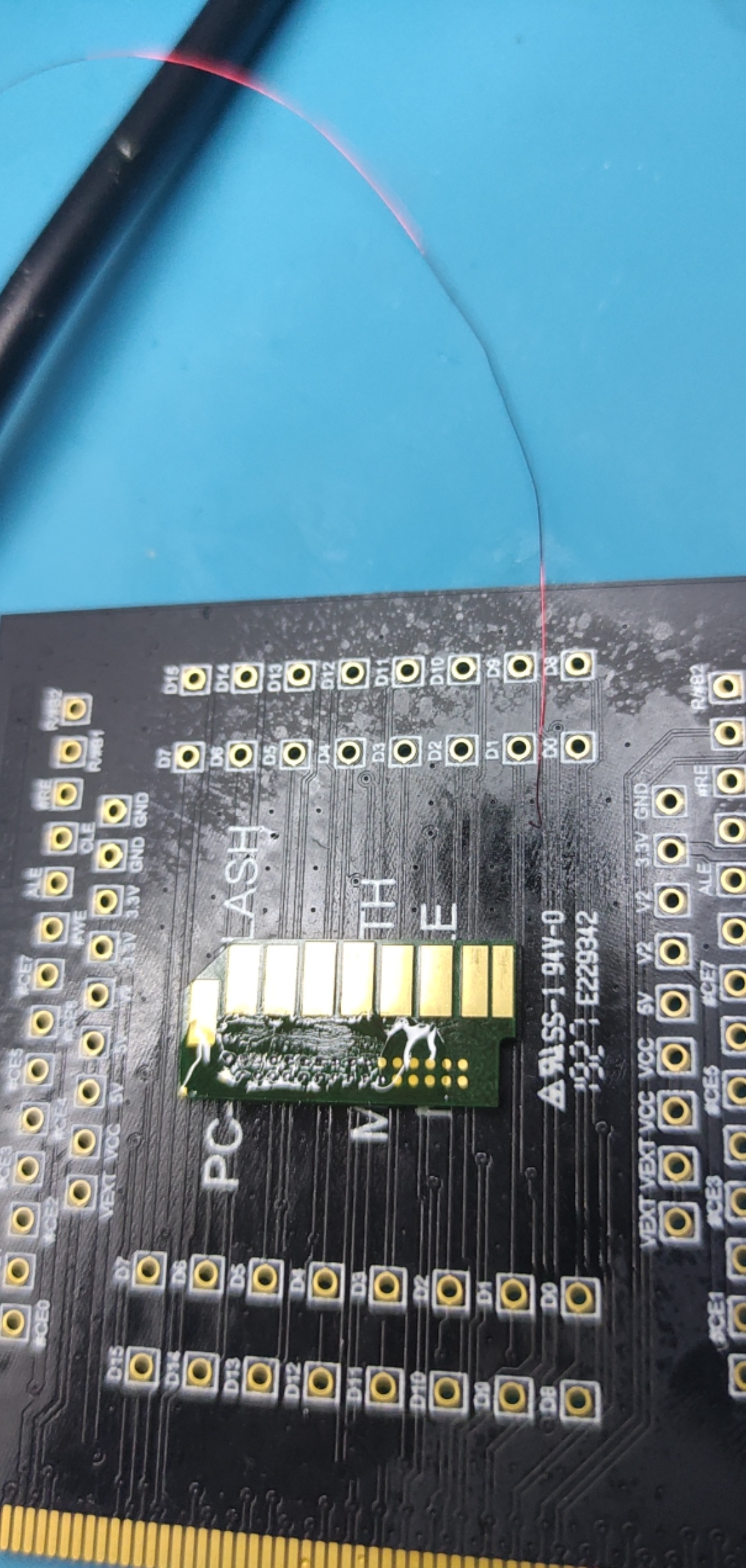

上了焊油,用的尖烙铁抹了半天才把几个焊点挂上锡,但是锡的颜色好像不对,我看别人弄的都是白亮亮的,我这个不仔细都看不到。
然后就是飞线的漆包线搞不上去,用烙铁头压了好久都不行。累吐

这个要有好烙铁,好焊油,其它就是好手法了,,,

是不是温度不够?我查了下资料,我这个漆包线得360-400度才能免刮漆直焊,焊盘也得有温度才能挂锡,是这样吗,我昨天开的是220-280度烙铁  详情 回复 发表于 2022-9-23 12:52

温度要高,手速要快就可以哈哈

你用刀把漆先刮了,,。

嗯,应该就是温度低了,明天400度再试试

这个是直焊型的漆包线,360-400度直接焊

应该是温度不够

新手之前也这样过,其实就是漆包线本身没处理好。
用美工刀刮干净,然后直接丢松香里面,络铁头先处理干净,上一点点锡,往松香里面的漆包线点几下就成了。
这个很容易,看照片,楼主是把漆包线搞成包拯那个黑炭头了,所以不上锡啊。

我漆包线是直焊型的,如果我烙铁400度,是不是可以不用刮漆?刮漆太累了,20根飞线,一个个刮头晕
