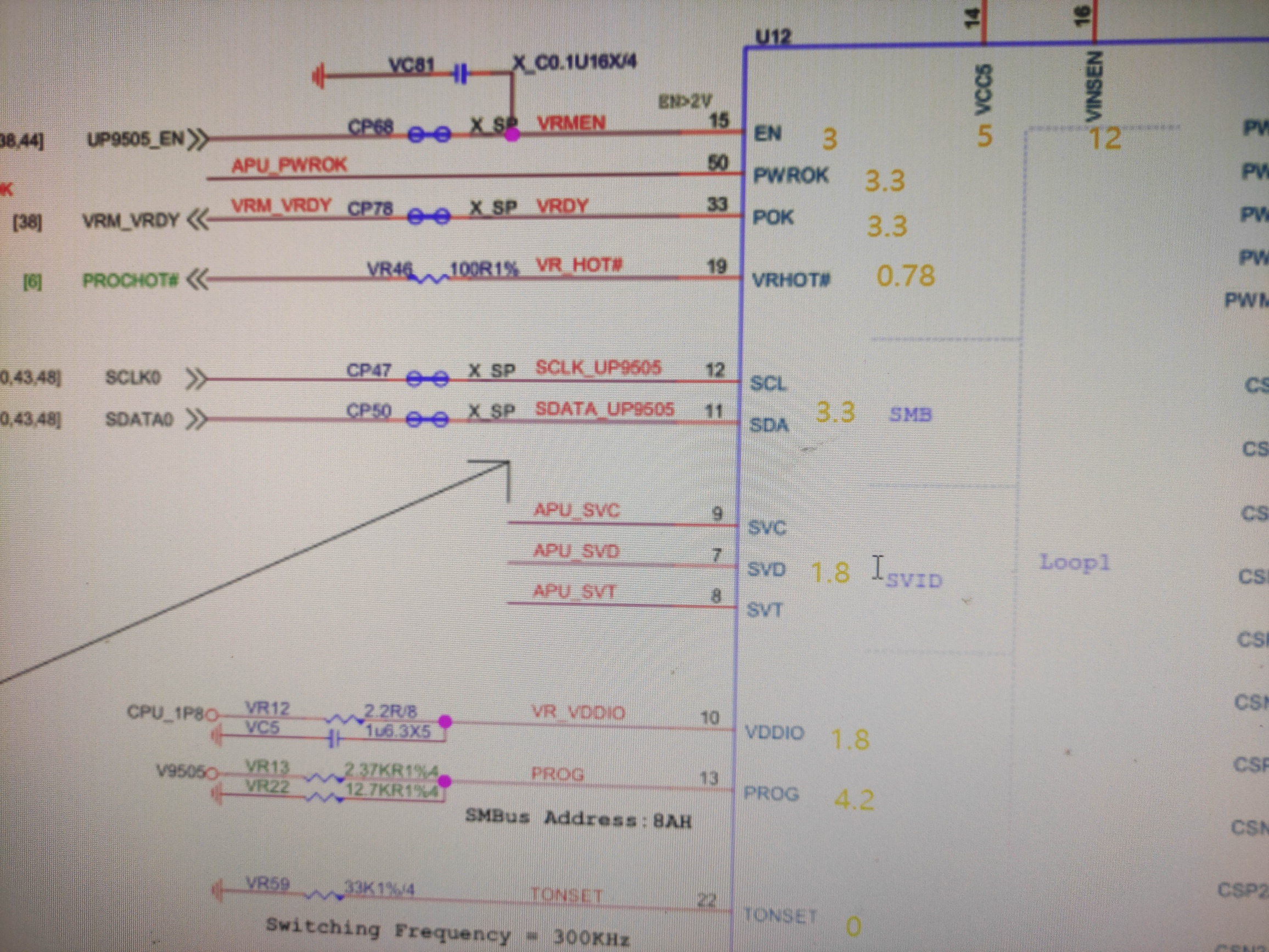

另一张全板电压都正常,这种目前我还没修好过
V星b450,芯片为9505,有人会说是tonset脚电压的问题,但是这个主板应该就是这么设计的,tonset本来就没电压。

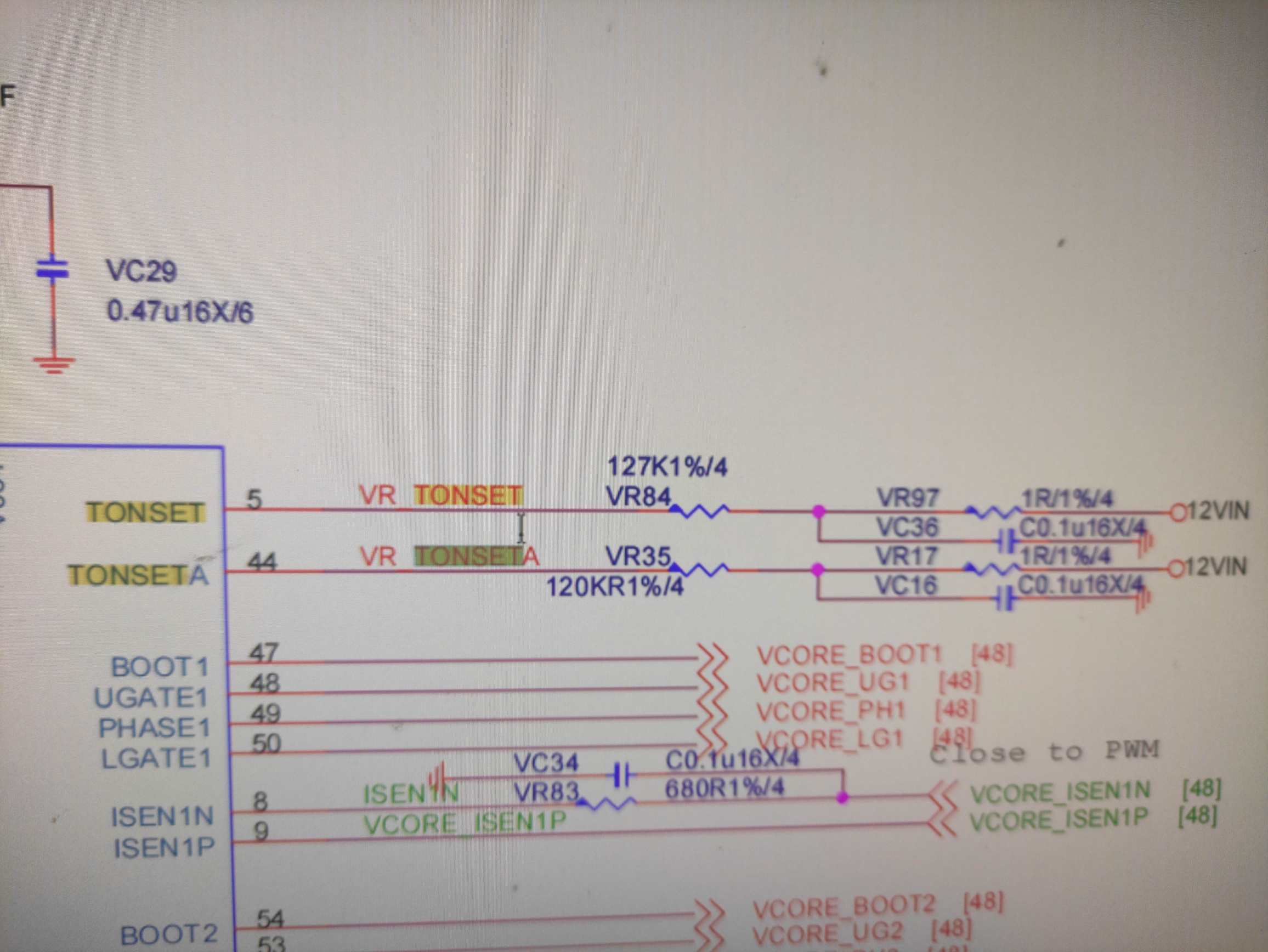

这个是另一个主板的图,如图是这种设计的话tonset没电压才是有问题,

主板都正常但就是点不亮,像这种情况就需要示波器了。
