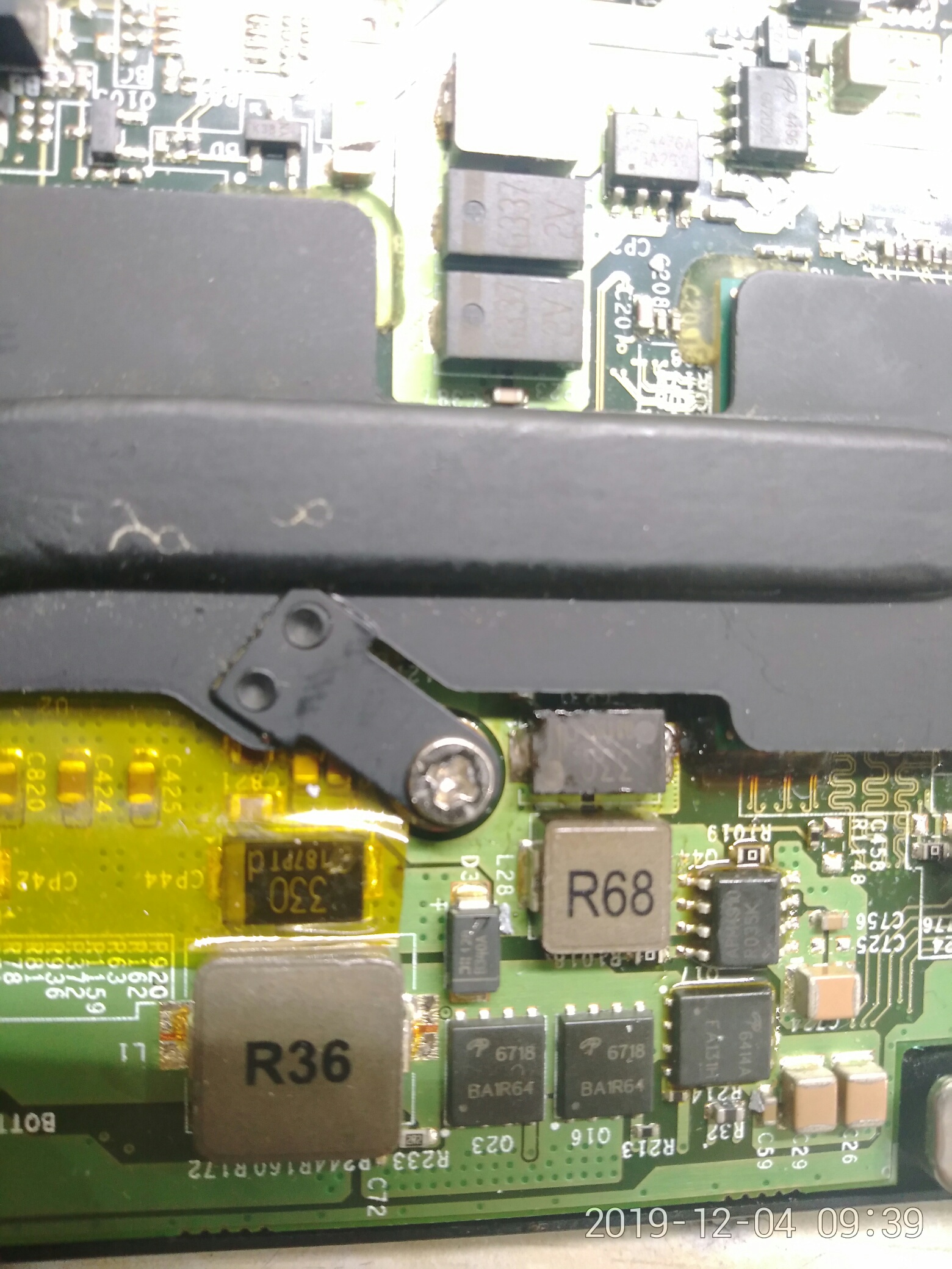

今天来了一台神州的 飞天U143B  的机子   触发后掉电  后不能重复触发      论坛上有前辈说是集显 供电的滤波电容不良  导致的 可惜无图 无真相      我试着换了一下果然是那个滤波电容问题    附上高清图

这机子是这通病,修过3台全部OK,CP31电容标着337/2V,可以找元型号换上或者330uf/25V的找一个换上。这机子最常见故障现象是: 开机 电源灯亮,键盘大小写灯和数字键灯一起闪一下就灭,机子黑屏不断电,有时把外接充电器拔了用电池开机正常,有时正常开机待机屏保后无法唤醒。总结经验就更换主板上标识CP31的那个黑色337/2V无极性电容就好,已经验证了好几台机子。

换一个330或者470就可以了 踏实的很。。修过几台了。。
