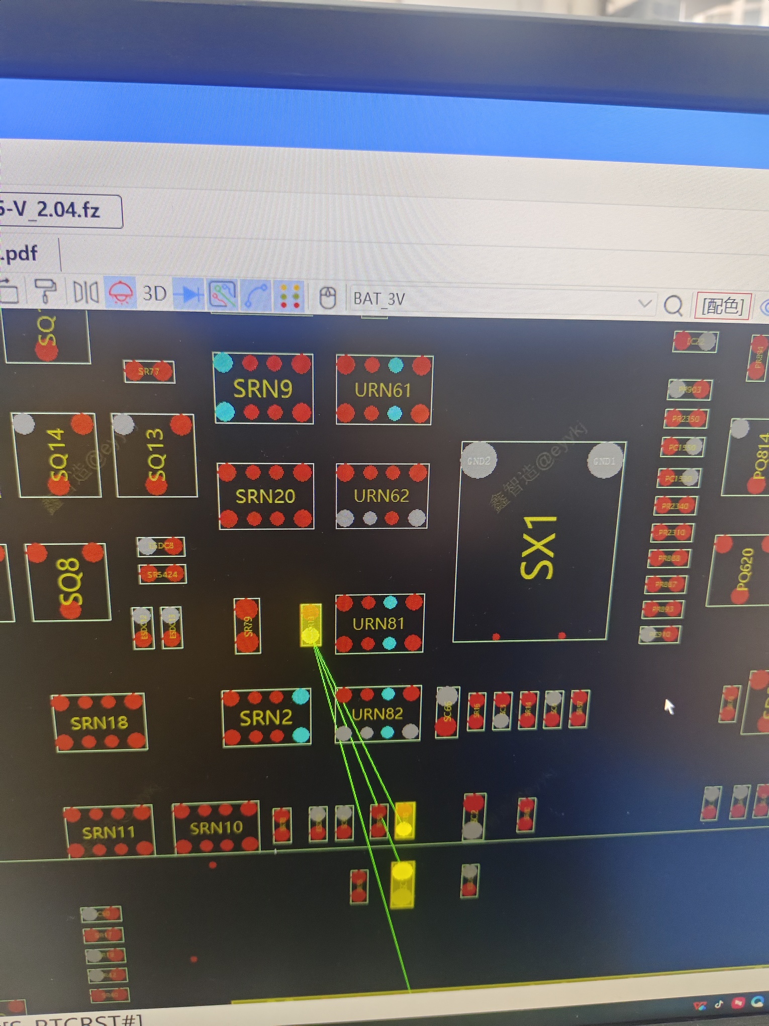

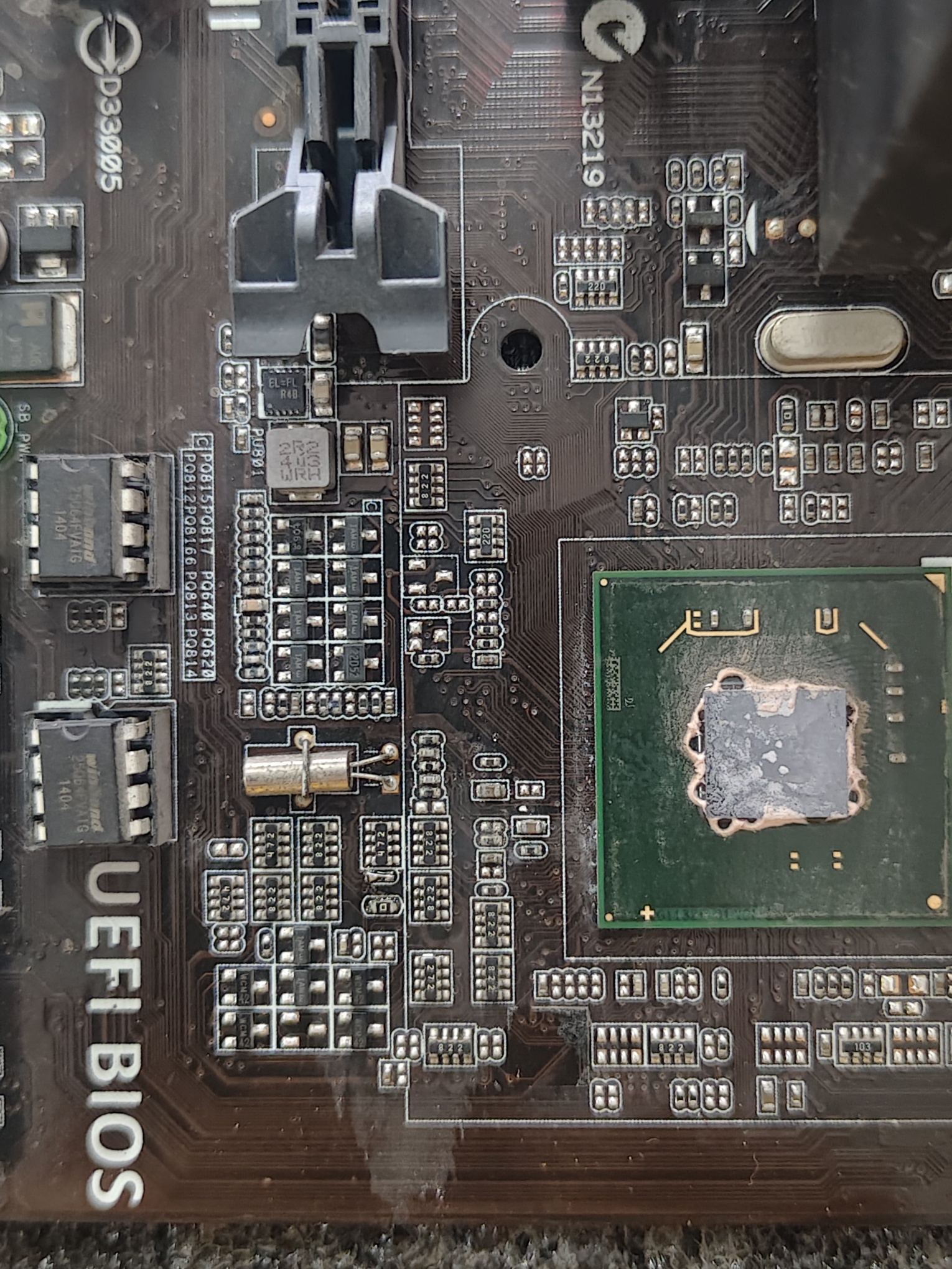

前几天武汉下暴雨,门店被水淹,一台移动办业务的主机被水泡,晒了几天后店铺整理完毕测试不开机,因为有移动系统,软件安装极其复杂,尝试修复
主板型号为华硕P8B75-V rev2.04开机按键有3.3v但是无法启动

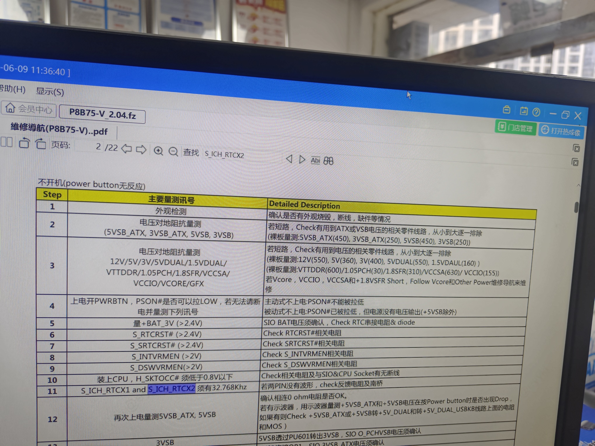

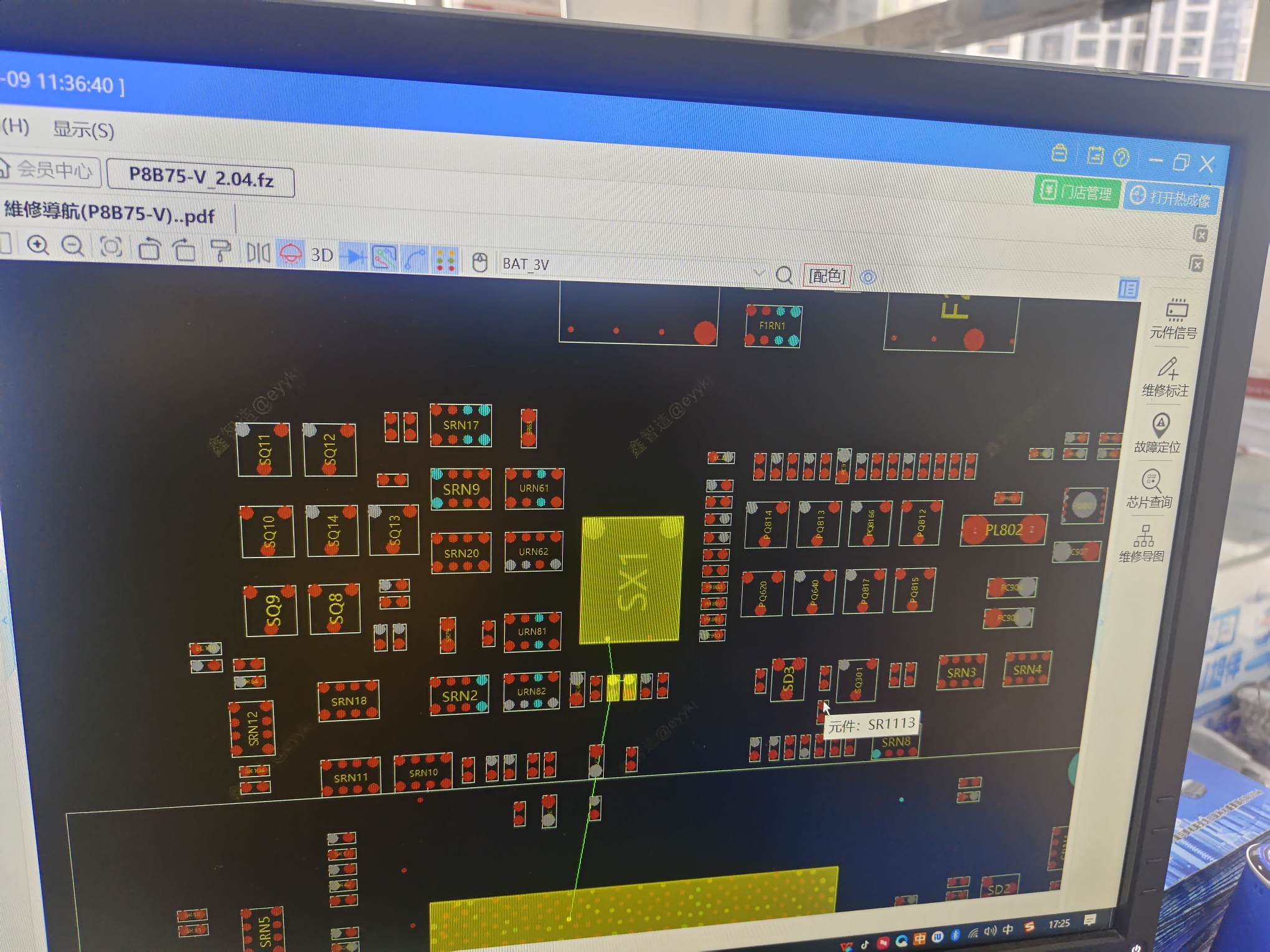

鑫智造有对应图纸和维修导航进行查找,
一步步查找,二级体值基本正常,测量VTTDDDR 标注值为600,我的板子测量内存供电只有41,所有相连电容测试都没发现问题,扣掉几个电容阻值依旧无变化,放过这里继续测量其他位置
后面信号都正常,测到S-RTCRST#不正常,只有零点几,后测试连接电阻另一端有3.0左右,多次测量依旧,短接后有3.0电压
测试依旧不开机,拿出多年不用示波器,测试波形,一边有,一边没有
有客户来看二手手机,放置一段时间
客户走了以后,再次测试,波形都出来了,
开机测试可以跑码,内存清洁后开机

发表于 2026-6-25 17:52:47 | 只看该作者 �
chenyang31 发表于 2026-6-25 09:13
水泡主板。。。。。最怕会返修。
S-RTCRST#不正常 电阻烧断,进水时候是断电状态
回复 支持 1 反对 0
推荐
发表于 2026-6-25 17:51:44 | 只看该作者 �
S-RTCRST#不正常,电阻烧坏,短接
回复 支持 1 反对 0
