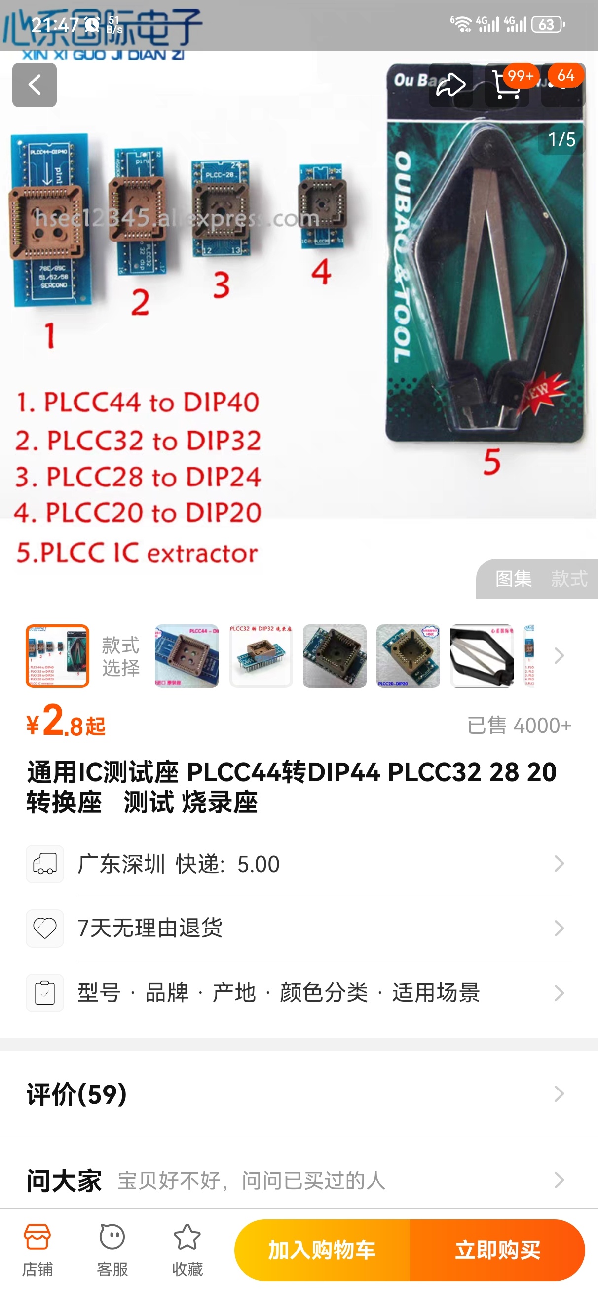

ZXCVWtest
查看: 5293|回复: 53
[求助中]
问一下FWH封装的那种老bios怎么刷写啊?
发表于 2024-2-17 22:08:01 | 只看该作者 回帖奖励 |倒序浏览 |阅读模式 �
问一下FWH封装的那种老bios怎么刷写啊?我也不知道这种bios怎么拿下来。有专门的编程器吗?
推荐
发表于 2024-2-18 20:14:26 | 只看该作者 �
这种座子以前很多 老师傅都碰到过
回复 支持 6 反对 0
推荐
发表于 2024-2-18 18:27:27 | 只看该作者 �
这种老款的编程器 现在很少
回复 支持 6 反对 0
推荐
发表于 2024-2-18 18:23:08 | 只看该作者 �
请问怎么搜关键字啊?
回复 支持 6 反对 0
推荐
发表于 2024-2-18 17:35:40 | 只看该作者 �
买个转接线
点评
请问怎么搜关键字啊?  详情 回复 发表于 2024-2-18 18:23
回复 支持 6 反对 0
推荐
发表于 2024-2-18 15:33:13 来自迅维网APP | 只看该作者 �
lalaladoudou 发表于 2024-02-18 12:18
确实是有,但是不知道怎么了连接到我的CH341。
有转接的,某宝
点评
请问怎么搜索关键字啊?我搜出来的都是8pin、16pin的,没有32的。  详情 回复 发表于 2024-2-18 17:23
回复 支持 6 反对 0
推荐
发表于 2024-2-18 12:18:34 | 只看该作者 �
伯爵先生 发表于 2024-2-18 10:17
好老了.有这种座子卖的.用镊子翘下来可以的.
确实是有,但是不知道怎么了连接到我的CH341。
点评
有转接的,某宝  详情 回复 发表于 2024-2-18 15:33
回复 支持 6 反对 0
推荐
发表于 2024-2-18 10:17:56 | 只看该作者 �
好老了.有这种座子卖的.用镊子翘下来可以的.
点评
确实是有,但是不知道怎么了连接到我的CH341。  详情 回复 发表于 2024-2-18 12:18
回复 支持 6 反对 0
推荐
发表于 2024-2-18 17:23:02 | 只看该作者 �
请问怎么搜索关键字啊?我搜出来的都是8pin、16pin的,没有32的。
回复 支持 4 反对 0
推荐
发表于 2024-2-18 21:47:55 来自迅维网APP | 只看该作者 �
plcc
回复 支持 3 反对 0
推荐
发表于 2024-2-18 09:04:48 来自迅维网APP | 只看该作者 �
核显带着刷
回复 支持 3 反对 0
2#
发表于 2024-2-18 01:30:58 | 只看该作者 �
有转接接口的啊。
回复 支持 3 反对 0
13#
发表于 2024-2-18 21:49:52 来自迅维网APP | 只看该作者 �
用809h配合座子刷……
点评
大佬我还是没明白要配那些东西啊?我只有CH341。  详情 回复 发表于 2024-2-18 21:57
回复 支持 2 反对 0
14#
发表于 2024-2-18 21:57:01 | 只看该作者 �
cqdly2012 发表于 2024-2-18 21:49
用809h配合座子刷……
大佬我还是没明白要配那些东西啊?我只有CH341。
点评
如果手里面没枪怎么打仗  详情 回复 发表于 2024-2-18 22:11
回复 支持 2 反对 0
15#
发表于 2024-2-18 22:11:27 | 只看该作者 �
lalaladoudou 发表于 2024-2-18 21:57
大佬我还是没明白要配那些东西啊?我只有CH341。
如果手里面没枪怎么打仗
点评
不知道要买什么,有了那个转接板,但是我不知道怎么连接到我的CH341上。  详情 回复 发表于 2024-2-18 22:16
回复 支持 2 反对 0
16#
发表于 2024-2-18 22:16:49 | 只看该作者 �
大成电子 发表于 2024-2-18 22:11
如果手里面没枪怎么打仗
不知道要买什么,有了那个转接板,但是我不知道怎么连接到我的CH341上。
点评
20年前的bios了  详情 回复 发表于 2024-2-18 23:44
回复 支持 2 反对 0
17#
发表于 2024-2-18 23:44:05 来自迅维网APP | 只看该作者 �
这编程器有还有,寄过来帮你刷
点评
谢谢大哥,但是我想自己弄一个来搞,不知道要买什么,自己手上只有CH341编程器,也不知道搜索什么关键字买这个转接器。  详情 回复 发表于 2024-2-19 12:06
回复 支持 反对
18#
发表于 2024-2-18 23:44:33 来自迅维网APP | 只看该作者 �
lalaladoudou 发表于 2024-02-18 22:16
不知道要买什么,有了那个转接板,但是我不知道怎么连接到我的CH341上。
20年前的bios了
回复 支持 1 反对 0
19#
发表于 2024-2-19 00:41:15 来自迅维网APP | 只看该作者 �
这个座子都有吧,买个编程器都带着
回复 支持 1 反对 0
20#
发表于 2024-2-19 09:35:59 来自迅维网APP | 只看该作者 �
我有这座子,几乎没有用过,这种板子非常少见了,很老旧
回复 支持 反对
