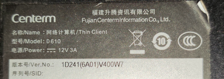

最近手上有一批升腾D610瘦客户端机,都有BIOS加密,没办法正常重新系统。网上买了一台正常能进BIOS的升腾D610的机器。
机器到手后,先测试能进BIOS。我就先把买的D610进去把里面的BIOS备份出来。具体操作如下:
