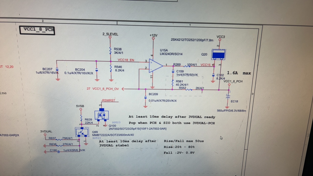

技嘉p67a-ud3-b3风扇转一下就停了反复开
发表于 2023-11-10 17:54:42 | 只看该作者 回帖奖励 |倒序浏览 |阅读模式 �
测量发现1.8v_pch变成2.7v多,是一个lm234运放转换过来的,三脚电压为1.8v,二脚为0.5v,可是一脚却有11v,更换了lm234运放还是一样,连Q20也换过了都不行,现在不知道哪里出问题了

张志刚 发表于 2023-11-10 20:08
2脚0.5V是不对的,建议从2脚电压低这开始查!
谢谢!还真是你说的0.5v低了,厉害了我的哥

发表于 2023-11-10 20:08:23 | 只看该作者 �

发表于 2023-11-10 19:46:49 来自迅维网APP | 只看该作者 �
你这个情况有些奇怪。更换r552、r 561试下。
