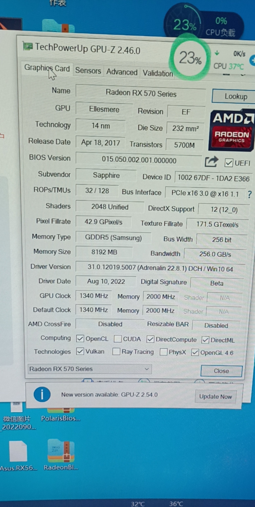

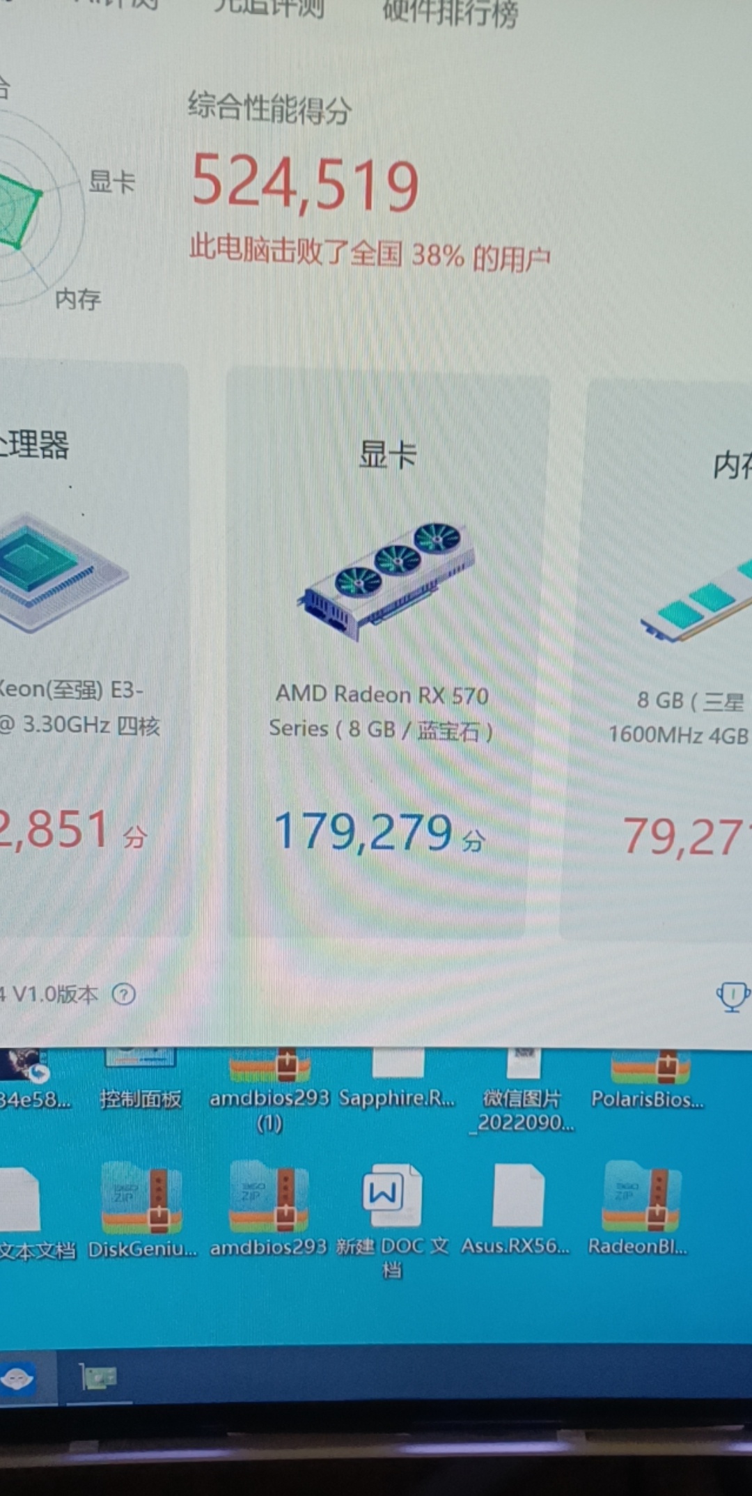

一张8g的铭瑄580,原始频率很低,1244.1750跑分16万,温度也不高,想着压榨点吧,直接上了蓝宝石bios,这下跑分干到了18w!块赶上满血板了,但是核心显示的是570.烤鸡不能满频率跑,功率倒是上去了

1340-2000的频率啊,当然高。一般2048的588都是1284-1750的,都是在17W以内的
