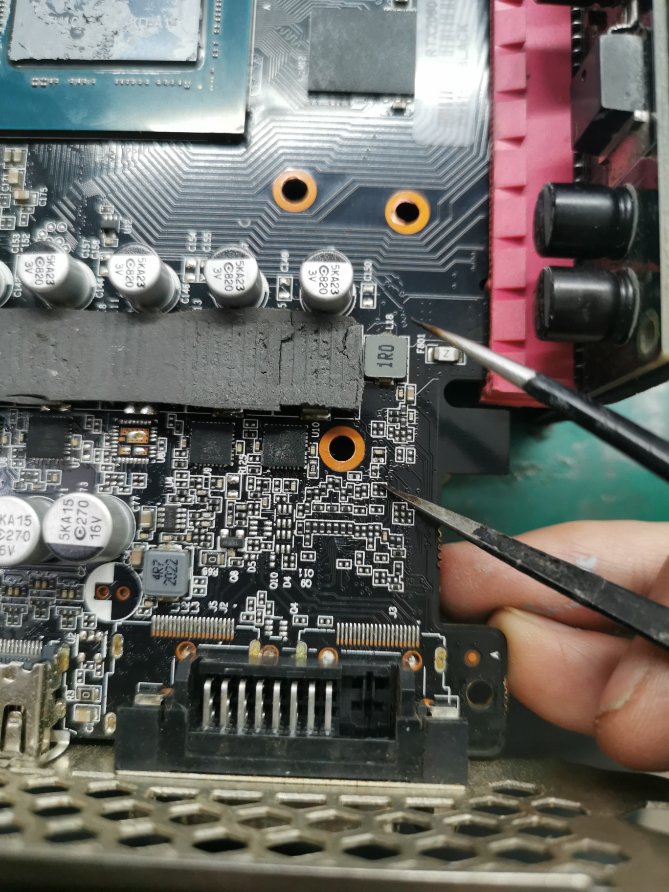

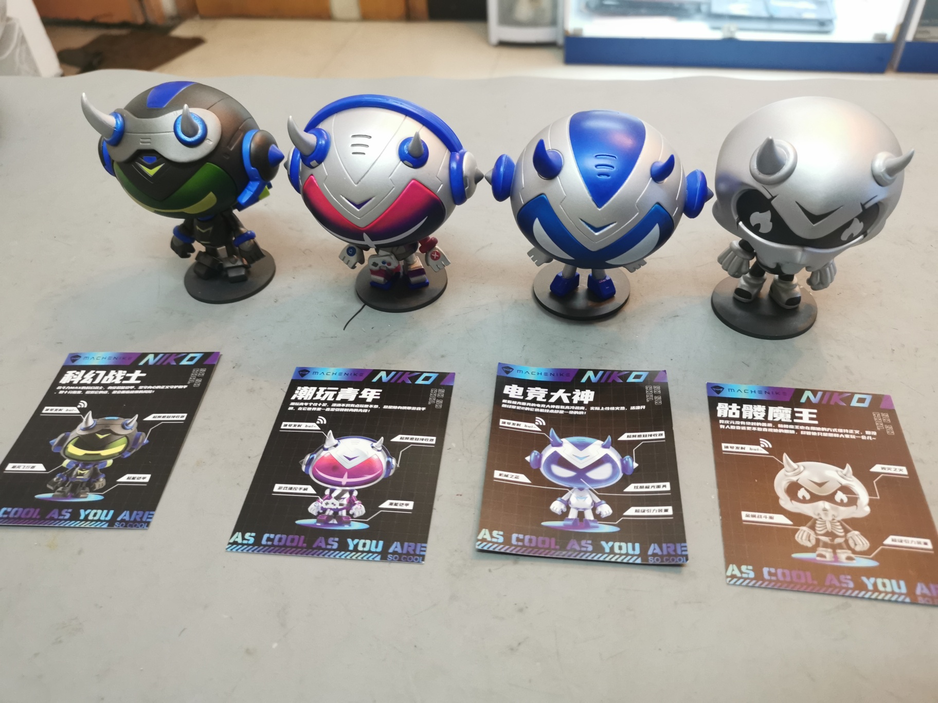

标题: 人菜瘾大,rtx2060换硅脂后不显捡漏 [打印本页]
作者: 37592179    时间: 2023-4-18 18:42
标题: 人菜瘾大,rtx2060换硅脂后不显捡漏
作者: fixlover    时间: 2023-4-18 20:02
666,谢谢分享。
作者: FY1234FY    时间: 2023-4-18 22:05
分享一下捡漏的过程好不好?
作者: 姚大叔    时间: 2023-4-18 23:27
看图上镊子指的地方,掉件了?好像还是三个……
作者: 方向tat    时间: 2023-4-19 08:27
这个漏捡的好,用镊子捡漏。
作者: 37592179    时间: 2023-4-19 19:24
姚大叔 发表于 2023-4-18 23:27
看图上镊子指的地方,掉件了?好像还是三个……
是的,卡主装散热的时候碰掉了
作者: San7756    时间: 2023-4-19 19:53
666,谢谢分享。
作者: 朱万福    时间: 2023-4-20 09:47
这个漏捡的好,用镊子捡漏
作者: 江源电脑科技    时间: 2023-4-20 09:50
分享一下过程,
作者: 盛娟清铖    时间: 2023-4-20 16:48
666   这这是真的香啊
作者: 禹王后羿    时间: 2023-4-20 17:11
换硅脂引发的一场捡漏,碰掉三个电阻
作者: 实维创想    时间: 2023-4-21 10:03
这个有得赚啦
作者: gggg0527    时间: 2023-4-21 10:37
掉了的零件是怎么确定大小?然后装上去的呢?
作者: 单曲循环007    时间: 2023-4-21 10:44
看图片应该掉了两个贴片电阻
