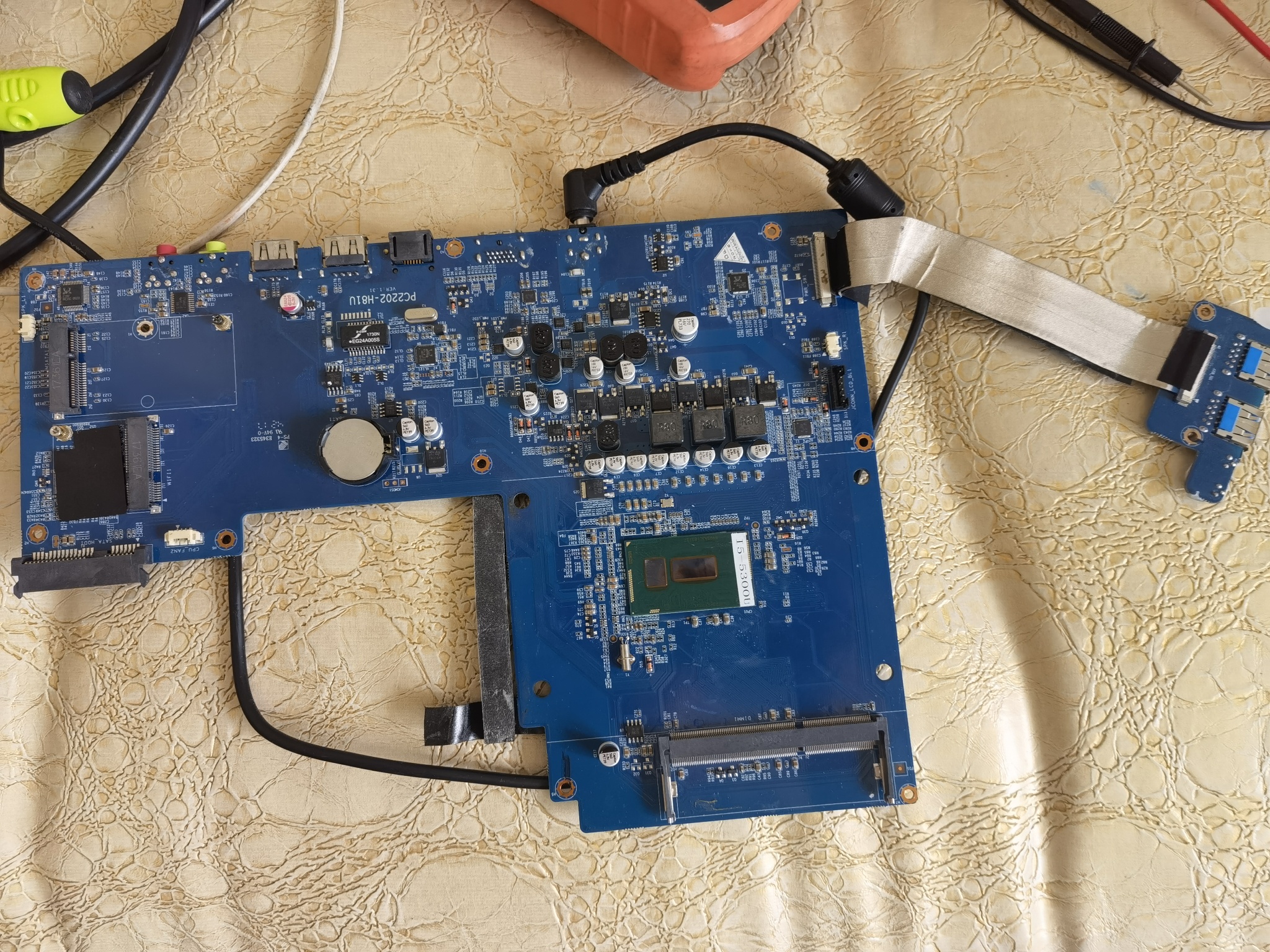

一体机主板掉电压是什么情况
发表于 2023-4-13 14:02:26 | 只看该作者 回帖奖励 |倒序浏览 |阅读模式 �
一:主板电池电压打出来只有1.7v,而且是新电池,旁边的电阻有1k欧,双向二极管一端0.2,一端0.4
二:电感3v,5v待机电压正常
三:按键板的输入端电压正常,按下后变为低电平,但是按键板指示灯微微发亮,风扇转速慢,但是不会停,电压只有3v多,EC开机电压正常
另外有一块一样的板子,不需要纽扣电池的时候,按下开机键后,指示灯是正常亮,这个板子把电池取下了,按下开机键,还是微微亮,
现在不知道怎么测了,新手上路,求老师傅指教一下,下一步怎么做

查供电   出没出全

决明子: 发表于 2023-04-13 15:06
查供电   出没出全
感谢回复,请问一下是具体查哪些位置的供电呢?
