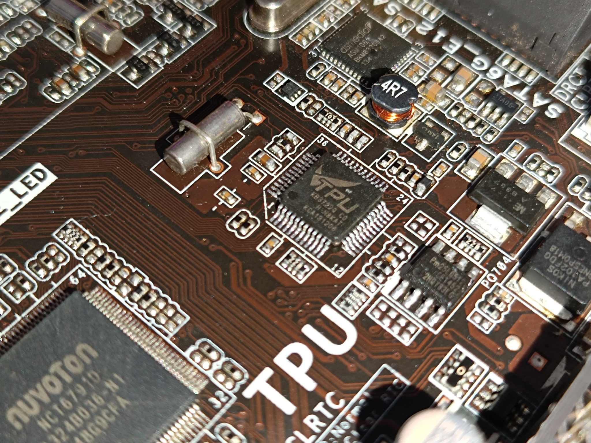

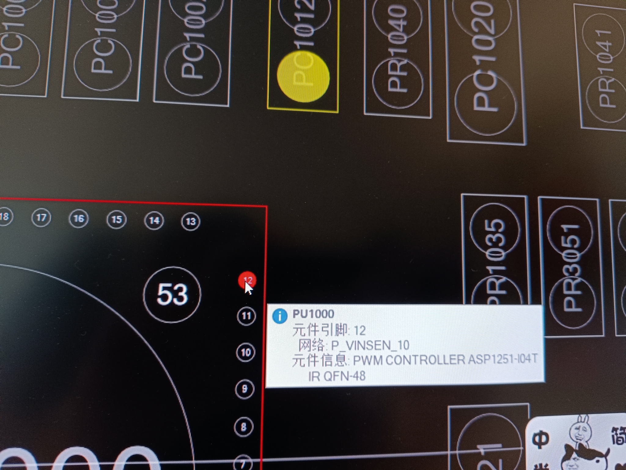

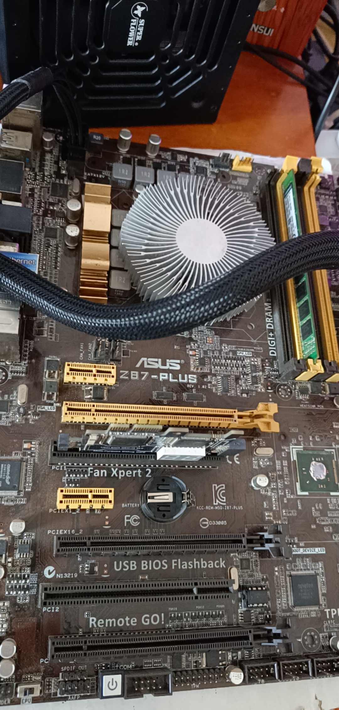

起初故障是CPU供电无,检查到供电芯片的VINSEN输入电源2v多点,正常分压0.85,更换分压电阻后电压产生,代码开跑,但开始卡76。
刷EC程序后跑码亮机,提示BIOS is updating,五秒后断电重启,代码又卡在了76,重新刷EC又可以跑码亮机,然后提示BIOS is updating,断电重启卡76,原厂BIOS和官网的所有BIOS全试了一遍都是这样,有见过的大佬看看这个怎么办呐

老哥  我很好奇 你是怎么刷的EC 的程序

编程器啊,ec旁边有个八脚的eeprom芯片,拆下来刷  详情 回复 发表于 2023-3-16 18:43

EC是哪个模块?用什么工具刷?

丝印tpu,旁边有个八脚eeprom  详情 回复 发表于 2023-3-16 18:43

加焊南桥加焊IO,这板原来可能长期超频使用的。

那个TPU不是EC,那是超频管理芯片,你刷的TPU那个程序?
点评
是,我看论坛都叫ec就说ec了,应该叫超级io  详情 回复 发表于 2023-3-16 18:46
拆除 BIOS FlashBack按钮试试, 不行就追这个信号电路
华硕同时期某些高档主板都在主板上设有BIOS FlashBack按钮 在BIOS损坏的情况下在特定的USB接口上插入带BIOS文件的U盘, 使用BIOS FlashBack按钮可直接硬件级刷写BIOS
很明显你这个主板是带USB BIOS FlashBack功能的
点评
试过了,用u盘待机刷  详情 回复 发表于 2023-3-16 18:45
就是盲刷端口  详情 回复 发表于 2023-3-15 22:32
回复 支持 1 反对 0

好好查一下,cpu供电还有问题
点评
CPU供电有问题不可能会有第一次的亮机  详情 回复 发表于 2023-3-16 18:45
