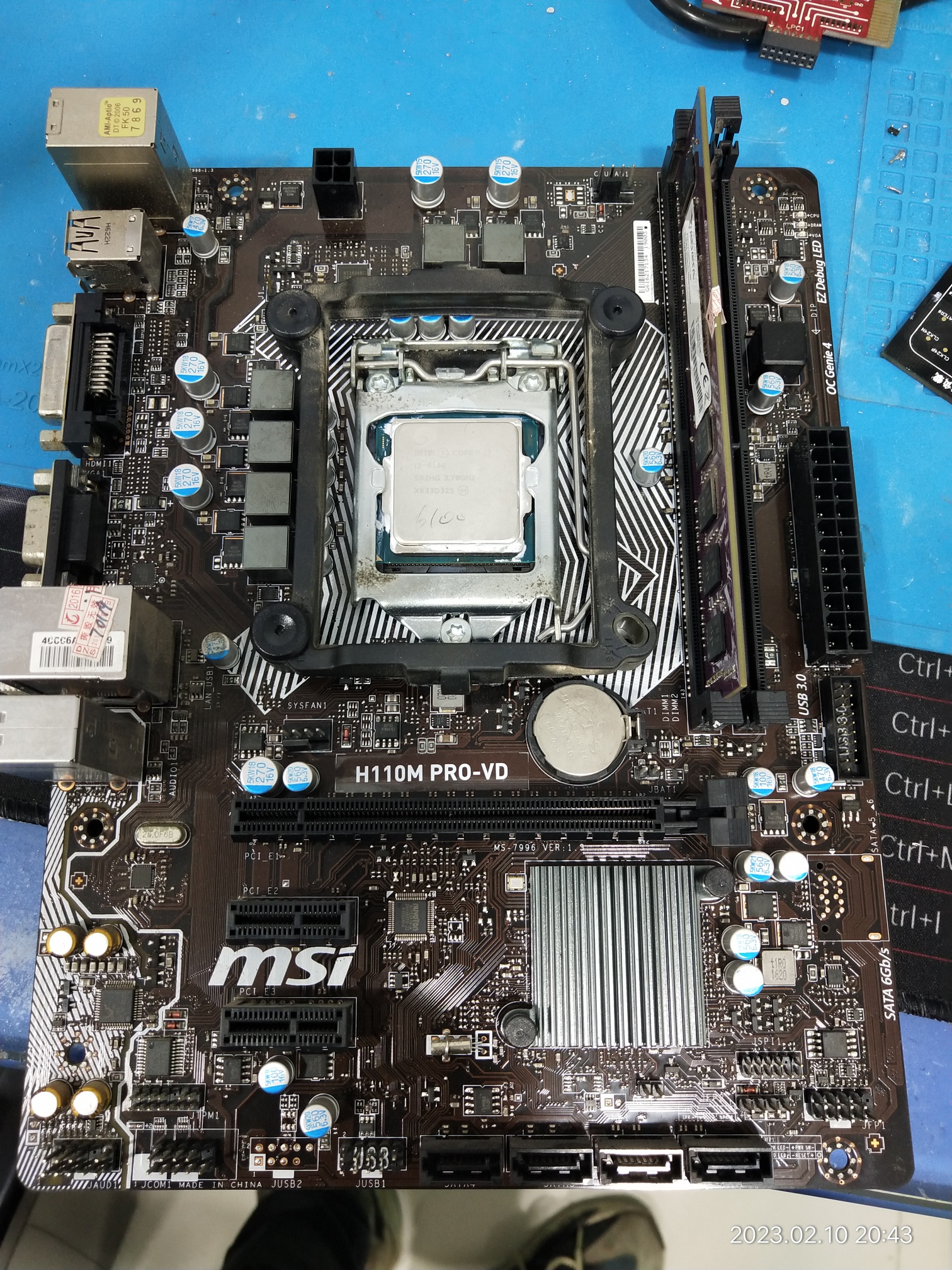

msi-H110M PRO-VD不触发
发表于 2023-2-11 19:27:56 | 只看该作者 回帖奖励 |倒序浏览 |阅读模式 �

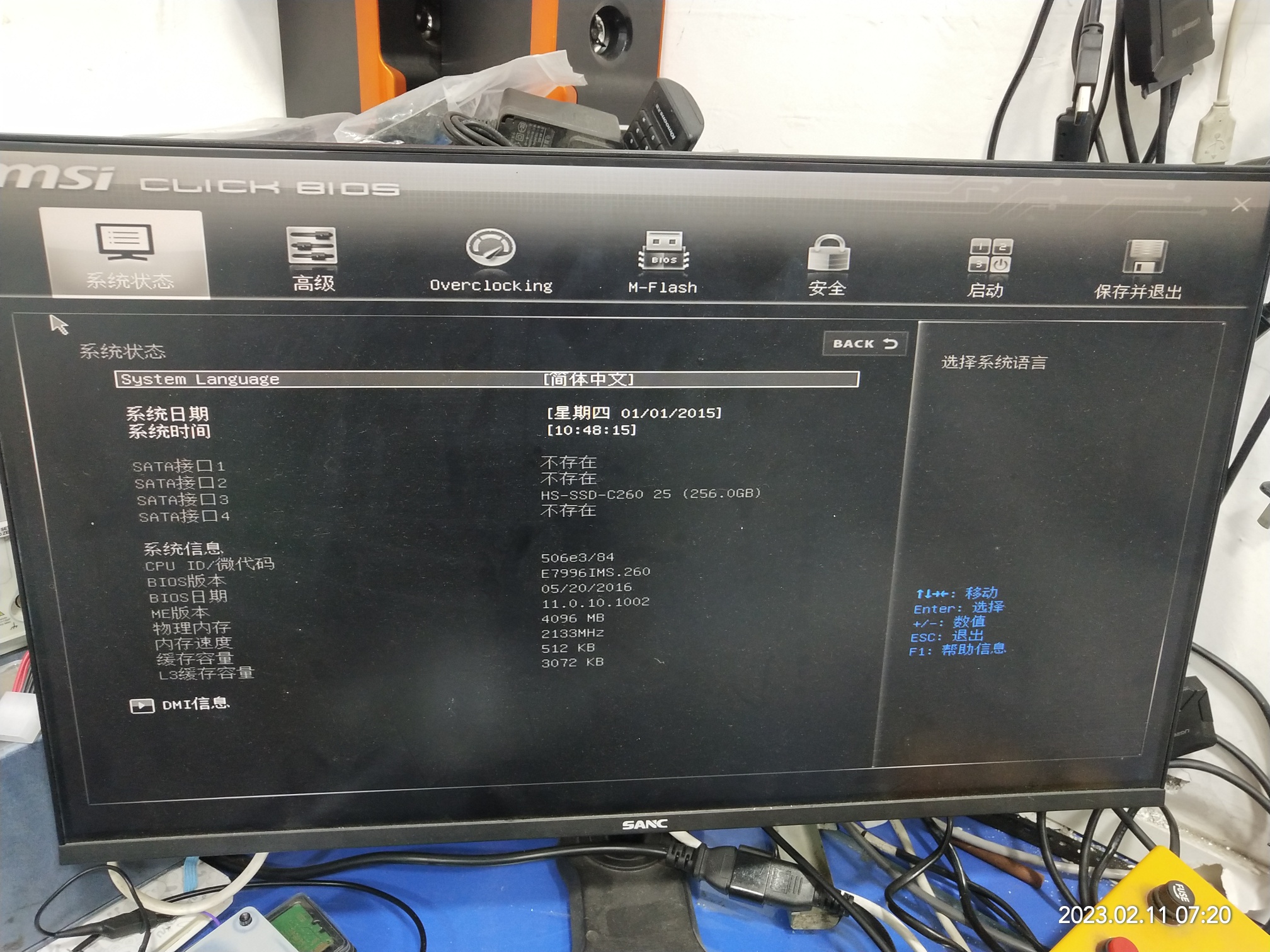

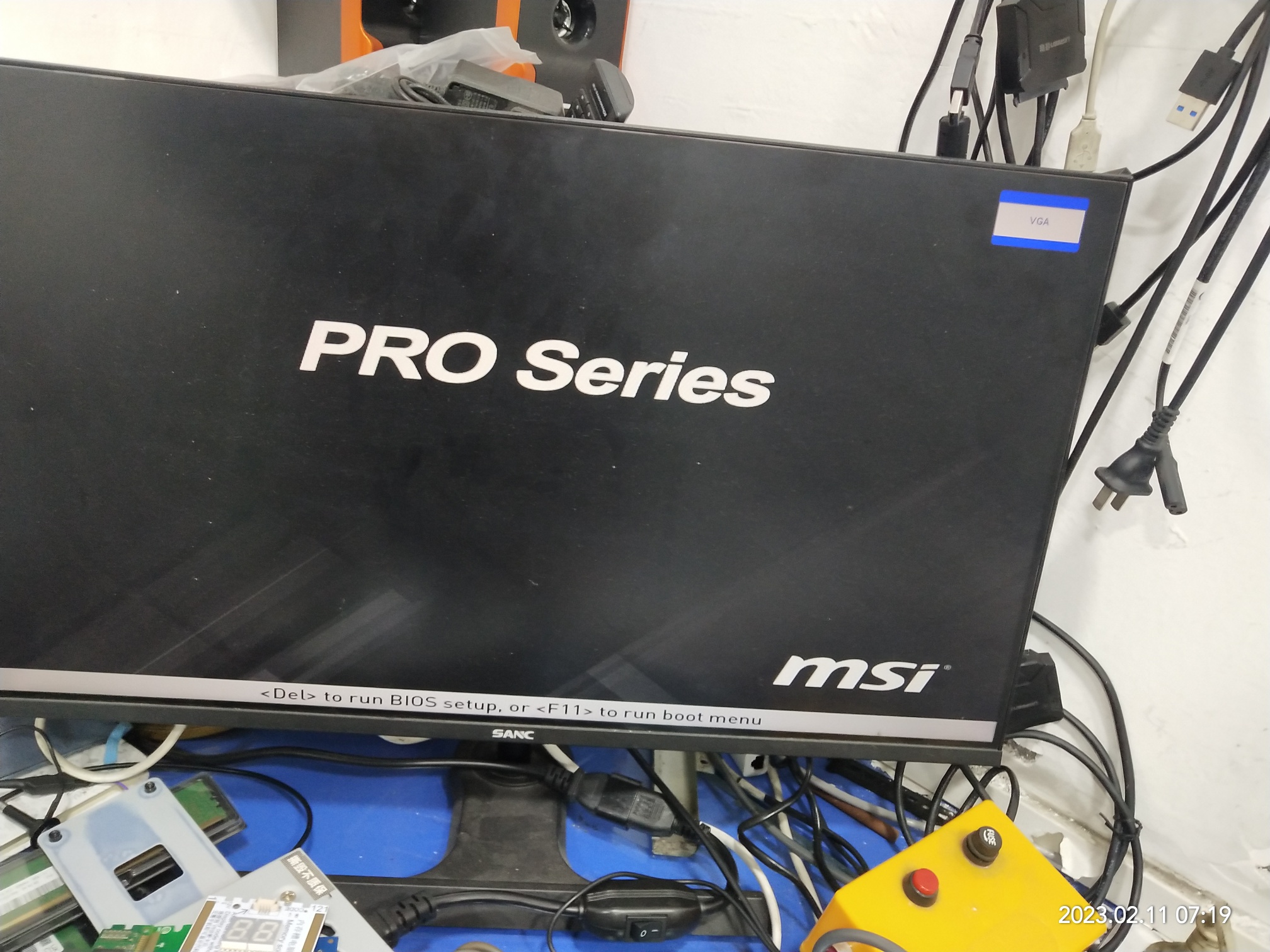

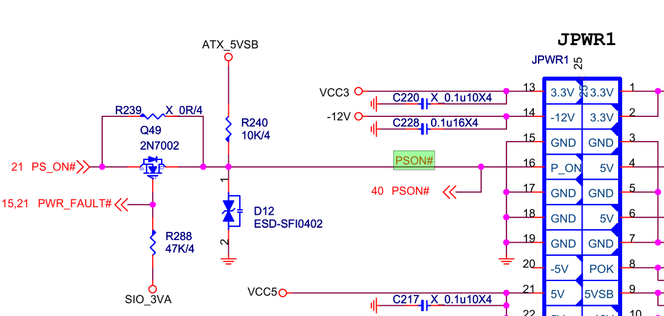

最近修主板都是不触发,又是一块V新主板不触发,那安照触发流程走一遍,结果发现在io  的33脚 pson电压偏低才2v,不正常,就直把这段电路给改了,直接拆Q49,把R239上个0欧母的电阻,5V直过去就这样成功修复了

为何不研究一下D12稳压复合管,这个东东也容易漏电造成电压偏低呢?
