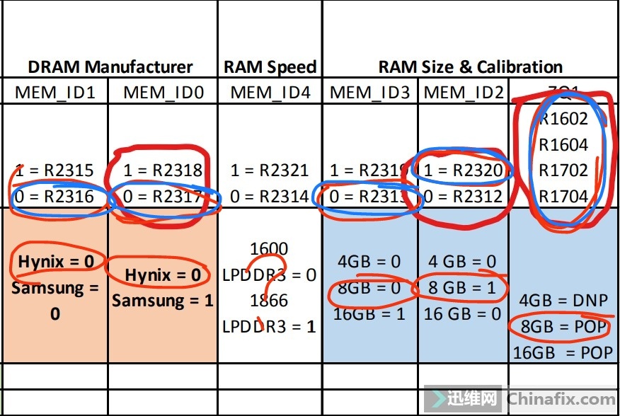

查看: 5563|回复: 83
[求助中]
surface pro4 升级8G内存依然显示4G
发表于 2022-12-27 13:44:42 | 只看该作者 回帖奖励 |倒序浏览 |阅读模式 来自: 中国 来自 中国
本帖最后由 dmc123 于 2022-12-27 13:48 编辑
三星4G改成海力士8G,我是这样做的:R2318移去R2317;
R2312移去R2320;
增加R1602、R1604、R1702、R1704。
但还是显示4G,看了很多文章都是不用刷BIOS啊?
推荐
发表于 2022-12-27 14:02:51 | 只看该作者 来自: 广西贵港 来自 广西贵港
这个貌似有点机密很多人不愿意透露
回复 支持 7 反对 0
推荐
发表于 2022-12-28 12:30:34 来自迅维网APP | 只看该作者 来自: 贵州贵阳 来自 贵州贵阳
ID1电阻都去掉
回复 支持 6 反对 0
推荐
发表于 2022-12-28 12:28:22 来自迅维网APP | 只看该作者 来自: 贵州贵阳 来自 贵州贵阳
海力士没有啊图
回复 支持 5 反对 0
推荐
发表于 2022-12-28 12:20:12 来自迅维网APP | 只看该作者 来自: 贵州贵阳 来自 贵州贵阳
1702和1704去掉看看
回复 支持 5 反对 0
推荐
发表于 2022-12-27 14:59:09 | 只看该作者 来自: 广东佛山 来自 广东佛山
4g改8g是肯定要刷BIOS的
点评
这不一定,有的板子整合了十几套spd,万一你的颗粒里面有呢  详情 回复 发表于 2023-1-15 14:58
回复 支持 5 反对 0
推荐
发表于 2022-12-29 08:17:31 来自迅维网APP | 只看该作者 来自: 中国 来自 中国
还是电阻问题,确实可以不用改bios实现,但是还要改哪一个没人肯说上次改过两台都这样,最后没办法都刷bios实现了
回复 支持 4 反对 0
推荐
发表于 2022-12-28 23:02:48 来自迅维网APP | 只看该作者 来自: 上海 来自 上海
你乱圈的什么玩意,
id配置电阻是一个id字节对应一组或者几组设定
点评
圈的就是认为要改动的。但改了还是不行。你说的没看明白。  详情 回复 发表于 2022-12-31 11:22
回复 支持 4 反对 0
推荐
发表于 2022-12-28 10:05:53 | 只看该作者 来自: 中国 来自 中国
按图纸说的不应该不用啊,难道要吗?
回复 支持 4 反对 0
推荐
发表于 2022-12-28 09:46:18 | 只看该作者 来自: 河南许昌 来自 河南许昌
R2315不用改吗
点评
按图纸说的不应该不用啊,难道要吗?  详情 回复 发表于 2022-12-28 10:05
回复 支持 4 反对 0
推荐
发表于 2022-12-27 17:58:34 | 只看该作者 来自: 中国 来自 中国
请指教一下老板
点评
请指教一下大佬,我的海力士改三星。  详情 回复 发表于 2023-5-1 23:05
回复 支持 4 反对 0
3#
发表于 2022-12-27 14:10:18 | 只看该作者 来自: 中国 来自 中国
图纸错的
点评
请指教一下老板  详情 回复 发表于 2022-12-27 17:58
回复 支持 4 反对 0
11#
发表于 2022-12-28 13:36:07 | 只看该作者 来自: 内蒙古 来自 内蒙古
这个冒失不好搞的.
回复 支持 3 反对 0
14#
发表于 2022-12-31 11:22:24 | 只看该作者 来自: 中国 来自 中国
AZASR半月 发表于 2022-12-28 23:02
你乱圈的什么玩意,
id配置电阻是一个id字节对应一组或者几组设定
圈的就是认为要改动的。但改了还是不行。你说的没看明白。
回复 支持 反对
15#
发表于 2022-12-31 12:07:39 | 只看该作者 来自: 中国 来自 中国
PRO4 随便升级8G
评分
参与人数 3下载分 -6 -2 收起 理由
q582195880 -2 随意复制别人的回复,请用心回帖!
林中雨 -2 淡定的男人最成功,淡定的人生不寂寞
dmc123 -2 -2 随意复制别人的回复,请用心回帖!
查看全部评分
回复 支持 0 反对 1
16#
发表于 2023-1-1 19:14:03 | 只看该作者 来自: 中国 来自 中国
我没有技术水平,还看不大懂这个呢。等待高手出马了。
回复 支持 反对
17#
发表于 2023-1-5 06:51:04 来自迅维网APP | 只看该作者 来自: 上海长宁区 来自 上海长宁区
dmc123 发表于 2022-12-31 11:22
圈的就是认为要改动的。但改了还是不行。你说的没看明白。
你要圈的是下面的设定 然后按照设定改电阻
回复 支持 反对
18#
发表于 2023-1-5 07:04:32 来自迅维网APP | 只看该作者 来自: 上海长宁区 来自 上海长宁区
要这样,频率看你按的什么频率自己选,不知道就用1600,降频也无所谓
点评
就是这样改的,估计是你说的什么SPD问题。  详情 回复 发表于 2023-1-15 09:39
回复 支持 反对
19#
发表于 2023-1-5 07:16:52 来自迅维网APP | 只看该作者 来自: 上海长宁区 来自 上海长宁区
电阻改后,还要看bios里有没有你上的内存颗粒的spd,有的话直接能使,没有的话还需要bios内插入spd才能使用
点评
请问最后那个4g和8g的pop又是什么意思呢?感谢!  详情 回复 发表于 2023-1-9 13:43
感谢解答,大佬请问如何插入spd呢?  详情 回复 发表于 2023-1-9 13:40
回复 支持 1 反对 0
20#
发表于 2023-1-9 13:40:06 来自迅维网APP | 只看该作者 来自: 中国 来自 中国
AZASR半月 发表于 2023-01-05 07:16
电阻改后,还要看bios里有没有你上的内存颗粒的spd,有的话直接能使,没有的话还需要bios内插入spd才能使用
感谢解答,大佬请问如何插入spd呢?
点评
从别的机器上偷,然后替换spd里的文本,最后用编辑bios的工具软件插入bios  详情 回复 发表于 2023-1-10 19:09
回复 支持 反对
